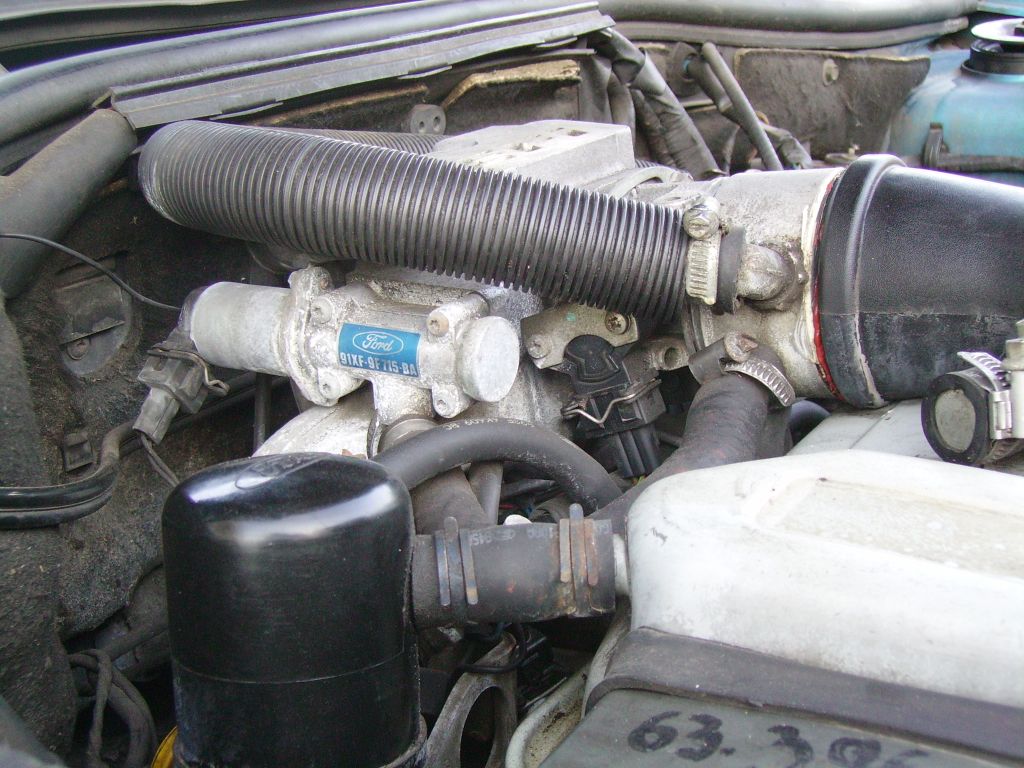

ale problem może tkwić też gdzieś indziej - jeśli po rozgrzaniu silnik utrzymuje prawidłowe obroty to może być faktycznie zawór regulacji obrotów jałowych (albo silnik krokowy albo elektrozawór w zależności od silnika)
możesz też mieć zapchany filtr paliwa, filtr powietrza, uszkodzony czujnik położenia wału itp.
Temat był faktycznie wałkowany wielokrotnie i były też fotografie silnika krokowego/elektrozaworu :razz:

xxx
Tu masz krokowy w 8 V
Posty: 14791
to to ustrojstwo z niebieską nalepką ze znaczkiem forda i numerkiem :grin:

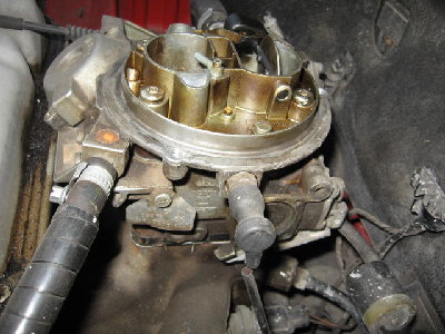

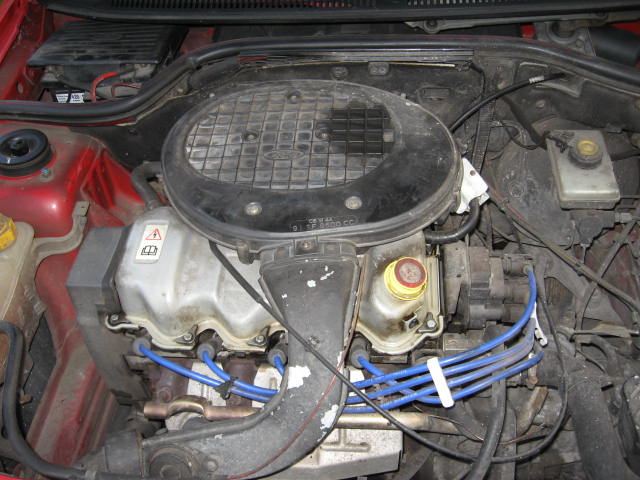

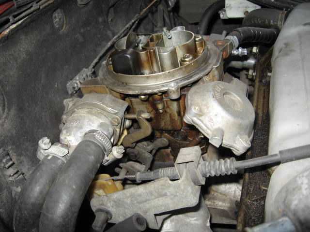

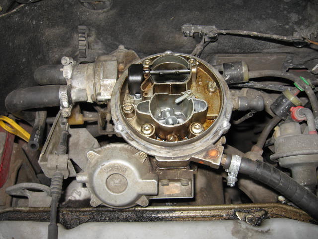

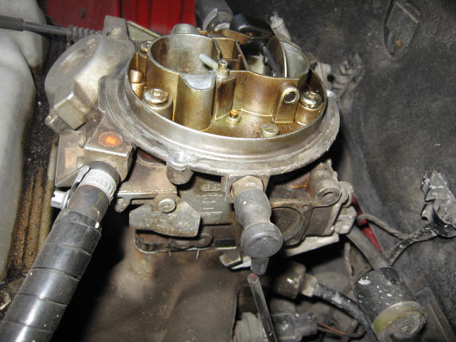

Silnik mam 8V , ale zadnego silniczka krokowego czy tez elektrozaworu nie widze.

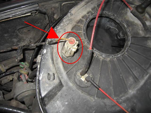

zalaczam fotgrafie gaznika!i calego silnika. a i jeszcze jedno !silnik po rozgrzaniu rowniez ma niestabilne obroty tak jak napisalem raz jest dobrze a raz nie.
filtr powietrza czysty, paliwa nie wiem sprawdze,czujnik walu sprawdze.
a i jesze takie pytanie co to jest za czujnik?zaznaczylem za czerwono na zdjeciu.
Co to za czujnik??
Co to za czujnik??
Posty: 14791
chłopie!! ty masz gaźnik co powinieneś napisać na samym początku bo to dość zmienia stan rzeczy. Gdy piszesz 1,6 Mk5 z 1992 roku to większość (nie zaryzykuję stwierdzenia że wszystkie) escortów z tych roczników i pojemności miała wtrysk! Więc albo masz jakąś michałkową wersję albo ktoś dziargał w tym autku po swojemu (albo wywalił układ wtryskowy (jedno- czy wielopunktowy) i wrzucił gaźnik, albo masz składaka z silnikiem od Mk 4, albo ktoś wymienił cały zespół napędowy (co na jedno wychodzi :razz: ) Teraz gdy wreszcie ujawniłeś te ściśle tajną informację możemy dopiero zacząć szukać właściwej przyczyny problemów. Moim zdaniem to albo padnięty/źle wyregulowany gaźnik (nie znam się na tym - czekaj na innego speca) albo problem z dostarczaniem paliwa do gaźnika (pompa, filtr itp)
ps. sorry, wersja z gaźnikiem nie jest michałkow i ma sporo zalet względem wtrysku ale takie rzeczy pytając o radę trzeba ujawnić ;)

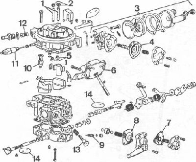

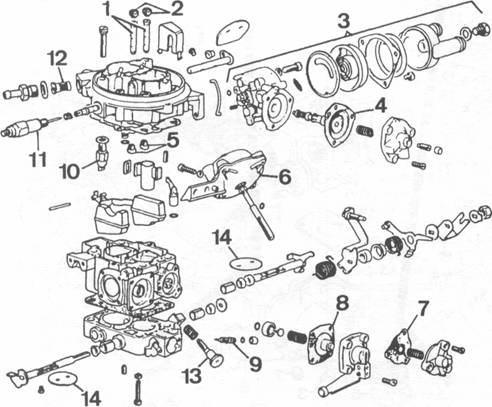

Zastosowano dwuprzelotowy gaźnik opadowy firmy Weber z pompką przyspieszenia, podciśnieniowym urządzeniem wzbogacającym, przepustnicą drugiego przelotu sterowaną podciśnieniem oraz podciśnieniowym opóźnianiem zamykania przepustnicy w silnikach z mechaniczną skrzynką przekładniową.
"Samochody wyposażone w silnik 1,6dm3 bez katalizatora spalin (typu LUK) oraz wspomagania układu kierowniczego lub klimatyzację są wyposażone w regulator biegu jałowego. Jest to elektryczny silnik krokowy sprzężony z przepustnicą gaźnika. W tym przypadku prędkość obrotowa biegu jałowego nie jest regulowana ręcznie. Marka i typ: Weber TLD (2V)."
Elementy gaźnika Weber TLD
<br />
<br />1&amp;#8212;rurki emulsyjne 1.12. przelotu, 2&amp;#8212;dysze powietrza 1.12. przelotu, 3&amp;#8212;automatyczne urządzenie rozruchowe, 4&amp;#8212;siłownik uchylania przepustnicy rozruchowej (pull-down), 5 &amp;#8212; główne dysze paliwa 1. i 2
1&#8212;rurki emulsyjne 1.12. przelotu, 2&#8212;dysze powietrza 1.12. przelotu, 3&#8212;automatyczne urządzenie rozruchowe, 4&#8212;siłownik uchylania przepustnicy rozruchowej (pull-down), 5 &#8212; główne dysze paliwa 1. i 2
Śruba (1) regulacji przyspieszonego biegu jałowego.jpg (4.9 KiB) Przejrzano 13024 razy
Usytuowanie wkrętów regulacji biegu jałowego.jpg (6.81 KiB) Przejrzano 13024 razy

no dobra mam Escort Clipper 1.6 8V gaźnik 92r. :)
nie wiem czy ja dobrze zrozumialem ale wydaje mi sie ze powinienem wyregulowac obroty tymi wkretami z rysunku pierwszego czy drugiego????

p.s. darcun4 na fotografi to chyba jest elektrozawor? a nie krokowy??
ps2.a mozna taki elektrozawor rozlazyc na czesci tzn.wyciagnac z srodka tez "zawor"(sprężynke itp.)zeby go dokladnie wyczyscic i sprawdzic szczelnosc?jak a jest zasada jego dzialania??
___________________________________
Był: Escort 1.4 F4B MK6 94r. + LPG
Był: Escort 1.6 LUJ MK5 92r. +LPG
Jest: Focus 1.8 Zetec-E MK1 98r.
Jest: Mondeo 1.8 RKH Turnier MK2 98r +LPG
It’s my birthday
Zasada działania taka sama jak krokowca - elektrozaworu nie rozłożysz na części. :(
