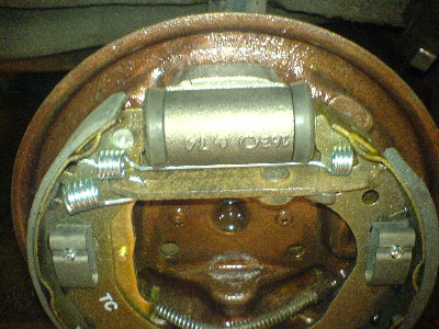

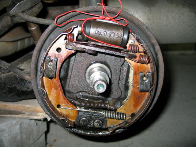

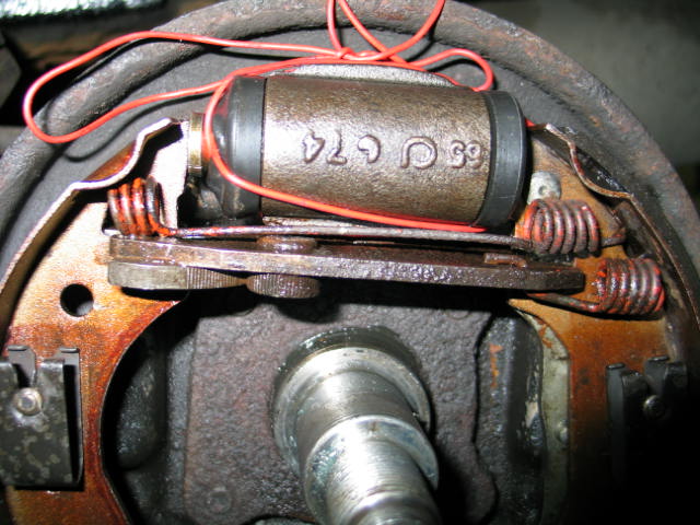

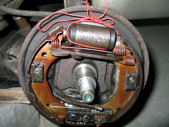

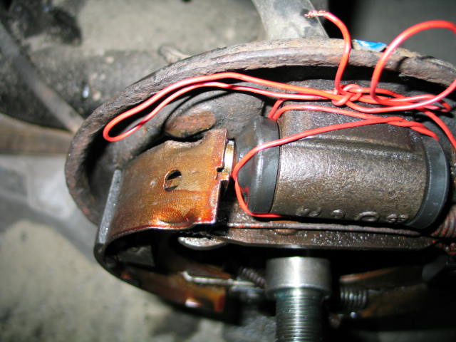

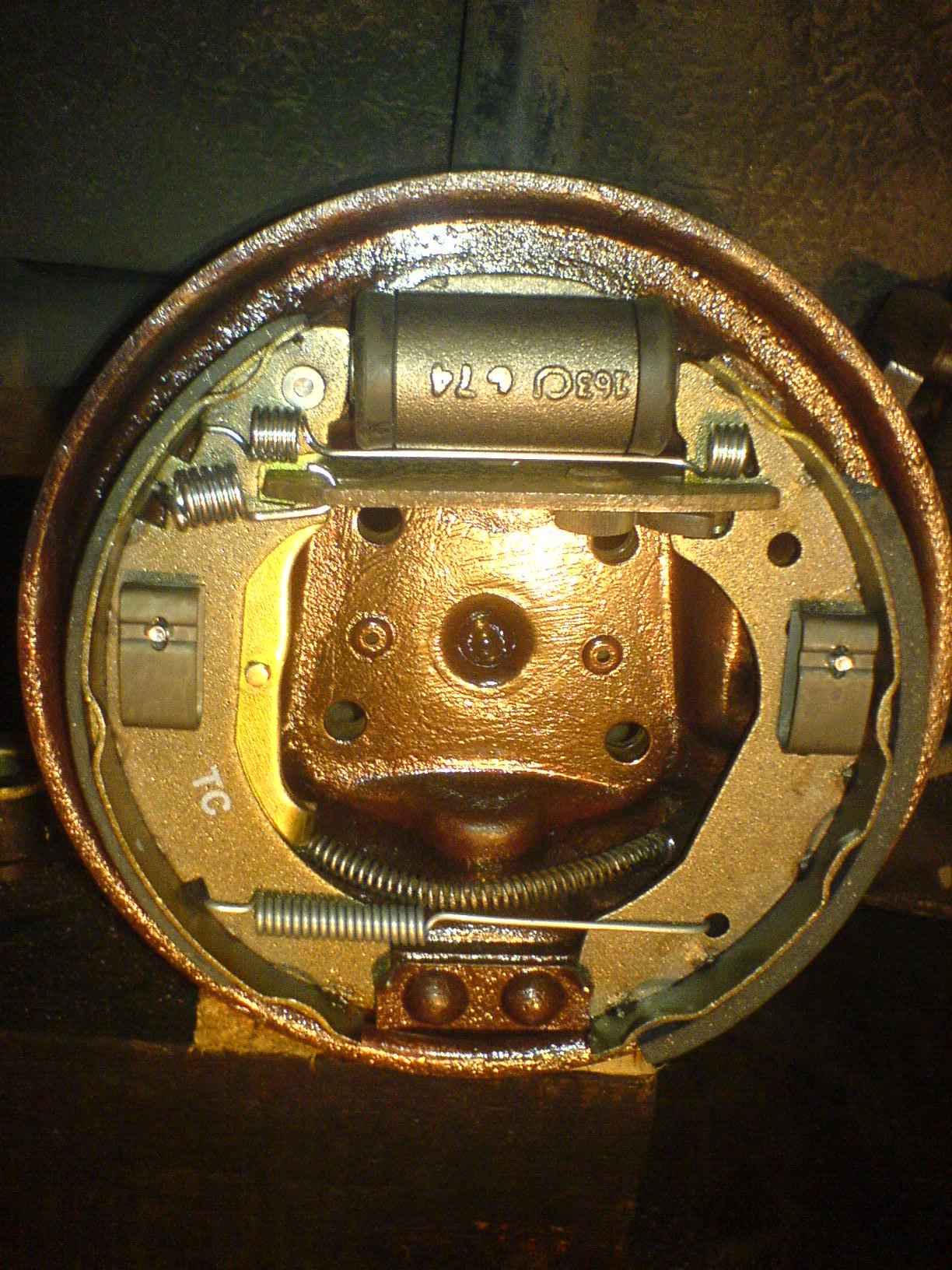

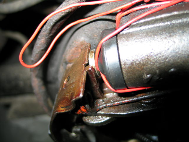

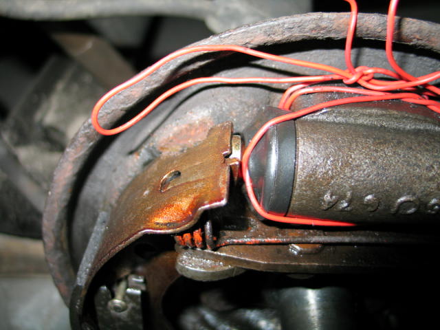

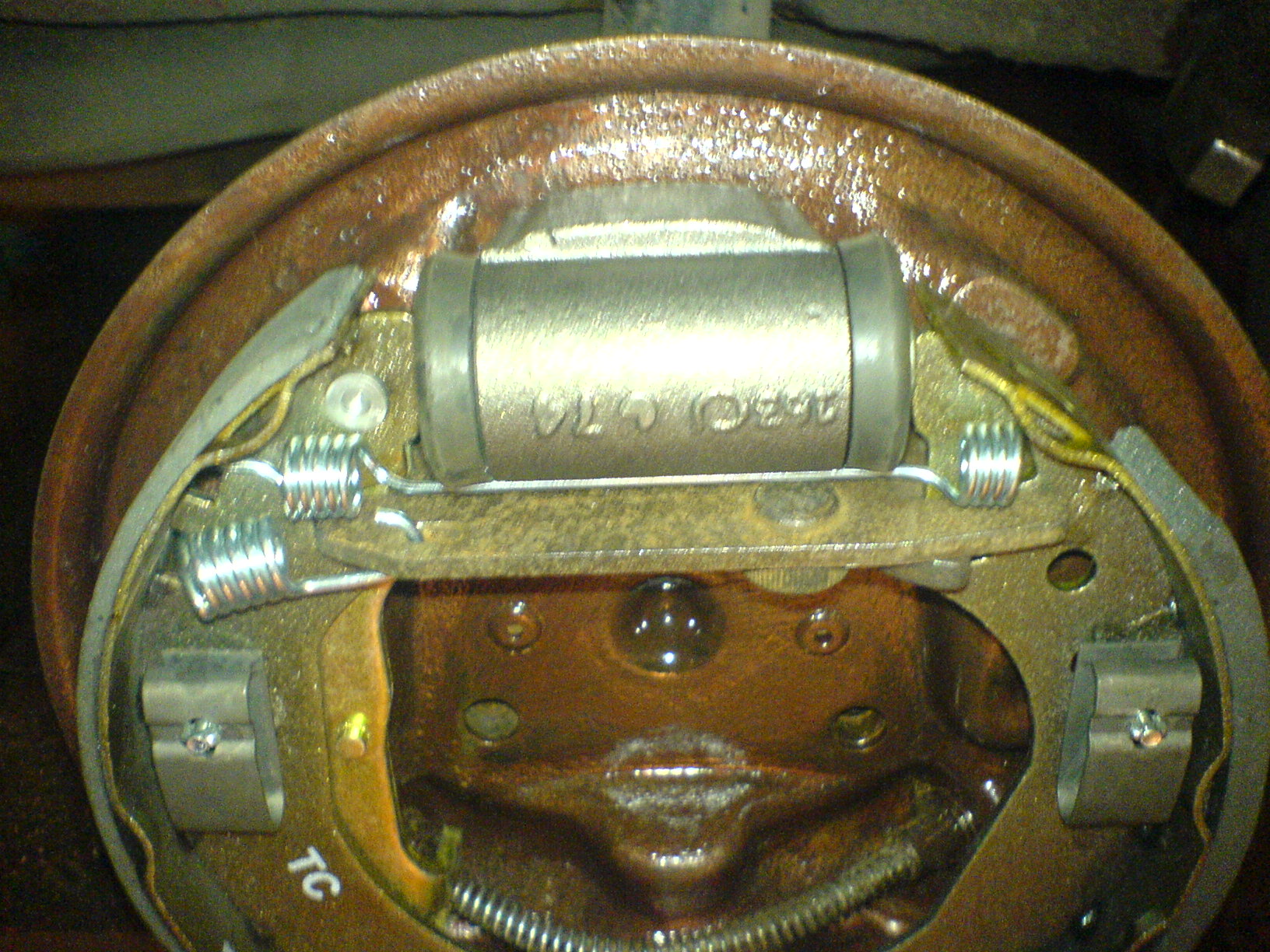

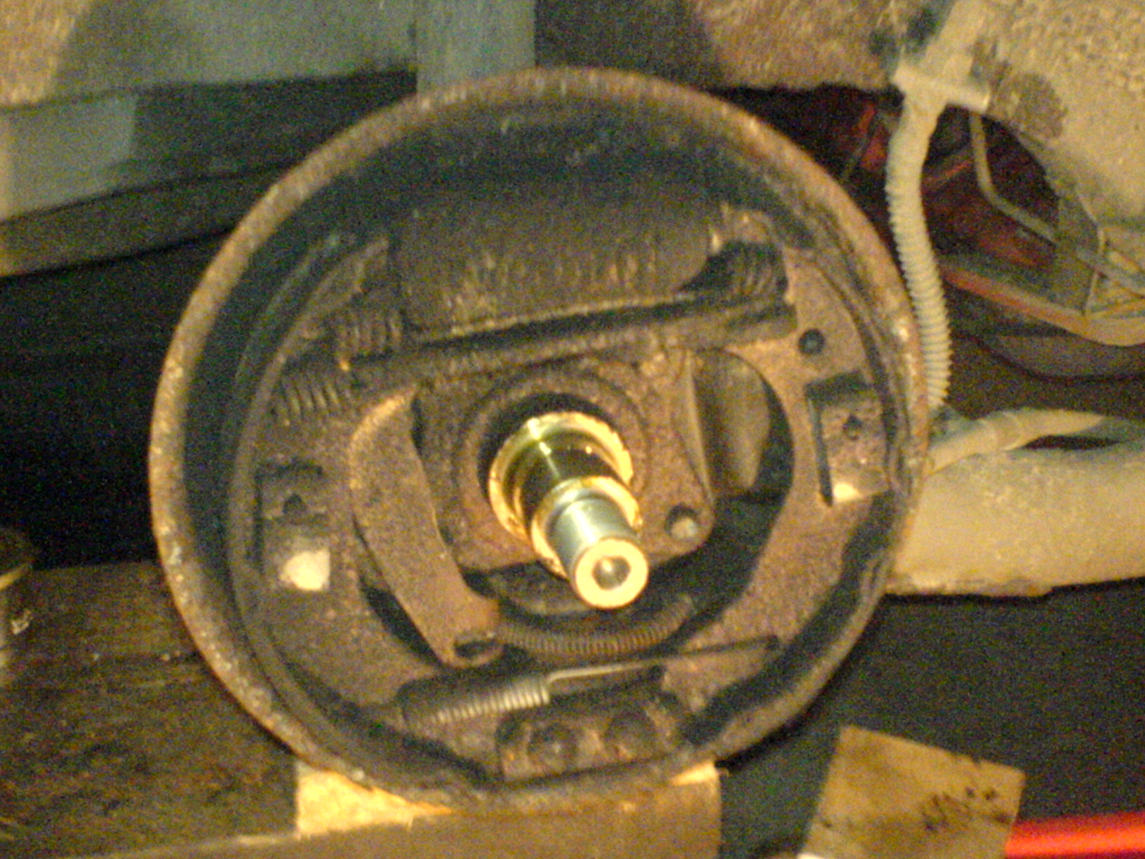

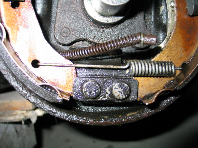

Witam serdecznie.

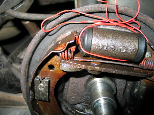

Jak juz kiedys pisalem borykam sie z problemem zlatujacej szczeki , a co za tym idzie
podczas naciskania na pedal tloczek z cylinderka wyskakuje no i trace plyn ,
a co najgorsze auto nie posiada hamulcow....
Ponizej zamieszczam fotki jak wyglada wnetrze hamulca po sciagnieciu bebna
(oczywiscie nalozony jest reczny, do zdjec nalozylem szczeki, po uprzedniej naprawie tloczka)
ostatnie 4 zdjecia przedstawiaja sytuacje jaka byla po sciagnieciu bebna.
Pozostale zdjecia obrazuja jak nakladam ( skladam, ukladam) szczeki przed zamontowaniem bebna.
Zastanawiam sie co kupic , nowe szczeki? nowe napinacze? A moze problem tkwi w bebnach (warto przetoczyc jeden a kiedys drugi?) , o ile szczeki do wymiany to oba przetocze.

Mialem podobna sytuacje, przyczyna byla ten sforzen ze sprezyna ktore dociskaja szczeke do talerza nosnego, wydaje mi sie ze masz bardzo dziwna te sprezyne, chyba nawet na odwrot zalozona, calkiem mozliwe ze jest juz za slaba i nie dociska szczeki z odpowiednia sila do talerza nosnego i podczas hamowania szczeka sie zsuwa.
bronx, Przede wszystkim powinieneś wymienić szczęki bo widzę na zdjęciu , że nie są w całości - po drugie sprawdź średnicę wewnętrzną bębna czy nie jest już zbyt duża.
Masz tu dane z tabeli
Hamulce
Grubość tarczy, przód, min.18.0(mm)
Średnica bębna, tył, maks.204.0(mm)
Nie może być więcej niż te 204 mm - pamiętaj , że jak przetoczysz bęben to średnica się zwiększy.

no nic kupilem nowe klocki , zestaw montazowy , stare zostaly samoregulatory. Zobaczymy jaki bedzie efekt .....
pamiętaj przy montażu popuścić samorególatory - bo nie będzie chciał wejść bęben .

Ja sie zastanawiam czy przedtem nie zrobilem jednego błedu:
A mianowicie poskaldalem hample i zaczolem odpowietrzac przed zaciagnieciem recznego.
teraz robilem "poprawnie" zobaczyky jaki bedzie rezultat.
Co prawda hamulce jakos sie polepszyly ale prawdziwy test bedzie po uplynięciu czasu "x" :)
Tak - musisz trochę kilometrów zrobić i pohamować , żeby sie szczęki utarły do bębna - wtedy hamulec bedzie skuteczny - narazie ma prawo być lekko gumowaty.
