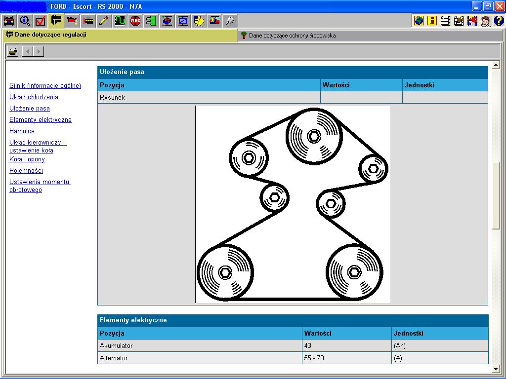

jamszoł pisze:Tak przy szesnastce masz pasek - dwie rolki i napinacz.
a ja?
It’s my birthday
A u Ciebie jest tak : :mrgreen:
RS 2000.JPG (115.13 KiB) Przejrzano 6299 razy
ale to jest chyba do góry nogami

MARKKO pisze:ale to jest chyba do góry nogami
Możliwe tak jest w programie :)
griby - jutro zdobędę numer telefonu do warsztatu to ci podeślę.
tak napewno nie jest u mnie.
