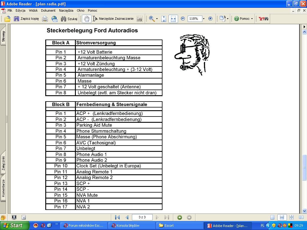

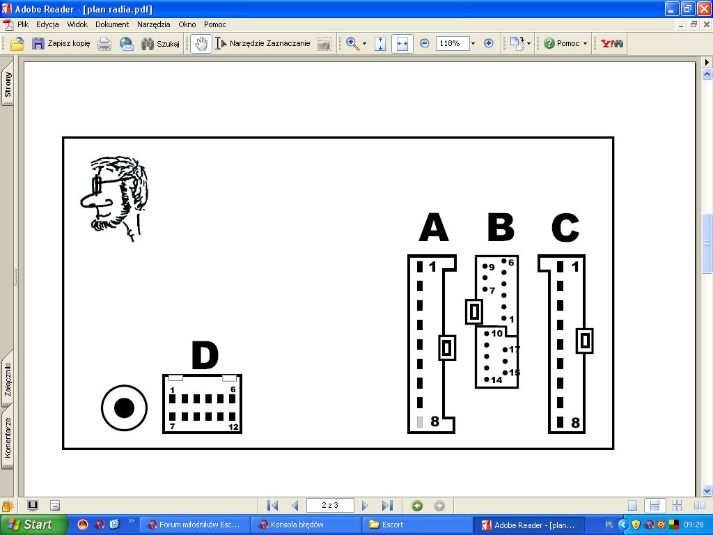

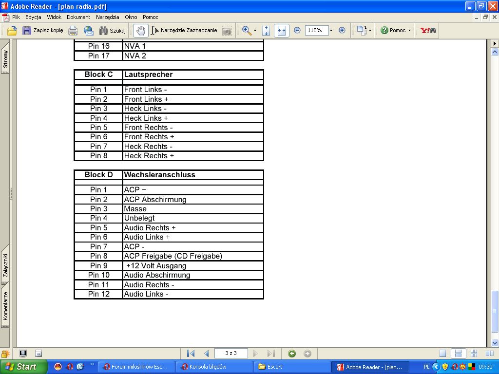

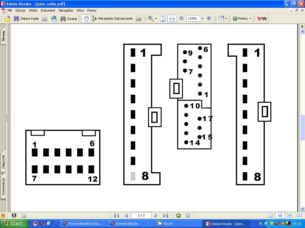

Posty: 3498
xxx
Może i uda się pomóc

dzieki, te zrzuty z pewnoscia sie przydadza... moglbys podeslac mi tego pdfa na maila?? jelsi tak, to na pw przesle Ci adres maila.

siutek pisze:moglbys podeslac mi tego pdfa na maila
To co widać, to jest już całość pliku.
Inna sprawa to ta,że najprawdopodobniej to radio nie jest kodowane.Produkowane jest chyba przez firmę Matsushita.
