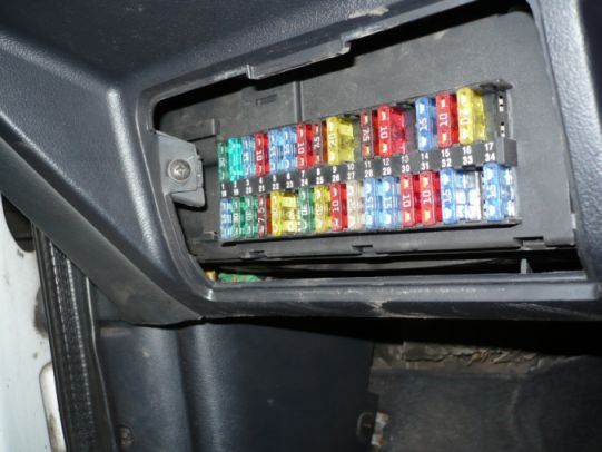

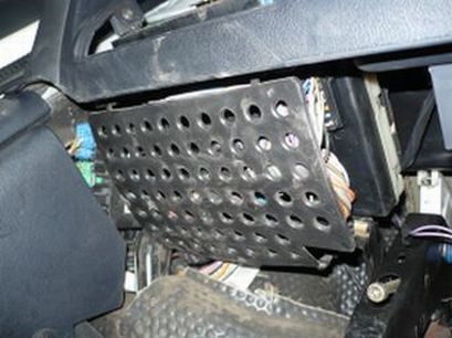

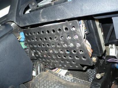

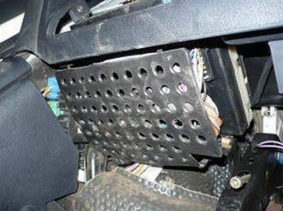

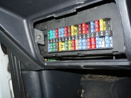

No i mam problem...
To wszystko u mnie wyglada tak jak na fotkach.
Tylko jak się dobrać do brzęczyka?
Co należy wykręcić, odgiąć, przeciąć, ewentualnie zniszczyć :?:
Please HELP :!:
To jak widać jest skrzynka bezpieczniów od frontu
O to jest skrzynka bezpieczników widziana od dołu.
wsadź rękę u góry nad skrzynką bezpieczników po środku to napotkasz na taką fajną klamrę wystarczy odpiąć a skrzynka się opuści
przynajmiej u mnie tak jest (o ile dobrze pamiętam)
Zobacz tu - http://siec.no-ip.com/forum/viewtopic.php?t=2480
tam zrobiłem fotę - zaczep skrzynki widać na zdjęciu.
Posty: 14715
a najlepiej odkręć sobie najpierw ten plastik w którym mocowana jest klapka bezpieczników. to tylko parę śrub a jak tego nie zrobisz to łatwo grzebiąc przy tablicy bezpieczników złamać ten plastik..
dokładnie zdemontuj plastik ten pod kierownicą i będziesz miał wtedy więcej miejsca. znajdziesz klamrę i jak ją rozepniesz to cała skrzynka opuści się i będziesz mógł poszukać brzęczyka
