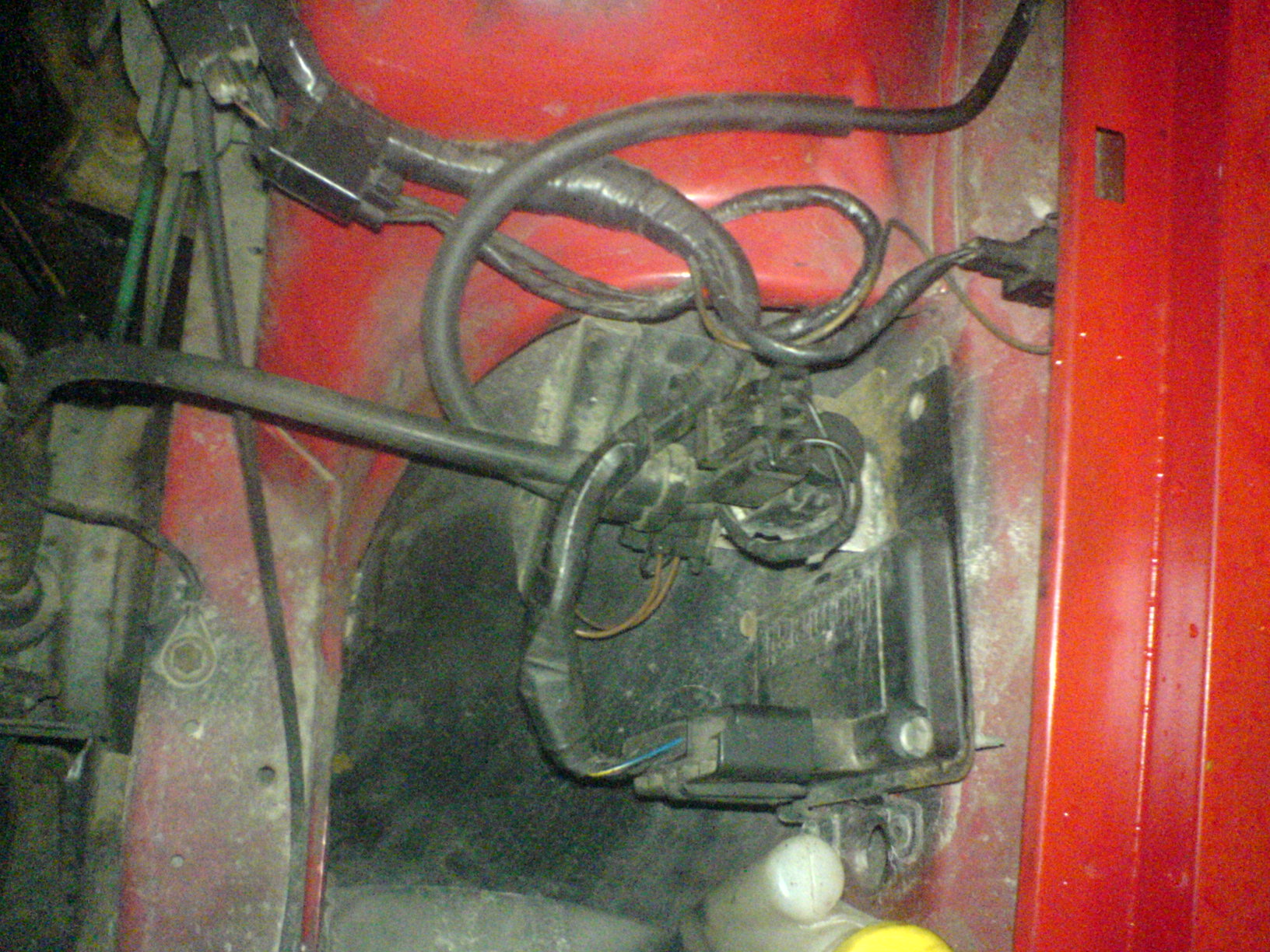

Wiec z tego co sie orientuje (bo mam troche inny silnik) to powinny byc 2 takie wezyki wychodzace z dwoch przeciwnych stron kolektora dolotowego i teraz tak, jeden idzie w lewa strone nad lewe nadkole do takiego dziwnego dinksa (jak znajde fote to wrzuce) po drodze mijajac taki malutki zaworek a ten drugi idzie nad prawe nadkole do czujnika podcisnienia najprosciej mowiac i tez ma po drodze taki zaworek. Oba przewody powinny isc wzdloz tej blachy dzielacej komore silnika i pasazerska. Poczekaj chwile poszukam fot

tu masz ten "dinks" na lewym nadkolu i ten wezyk ktory idzie wzdloz tej blachy dzielacej komore silnika i pasazerska. On przechodzi za mocowaniem amorka przedniego, dochodzi do blach nadkola, zakreca i juz go widzisz na fotce, mam nadzieje ze to pomoze, pozdro
