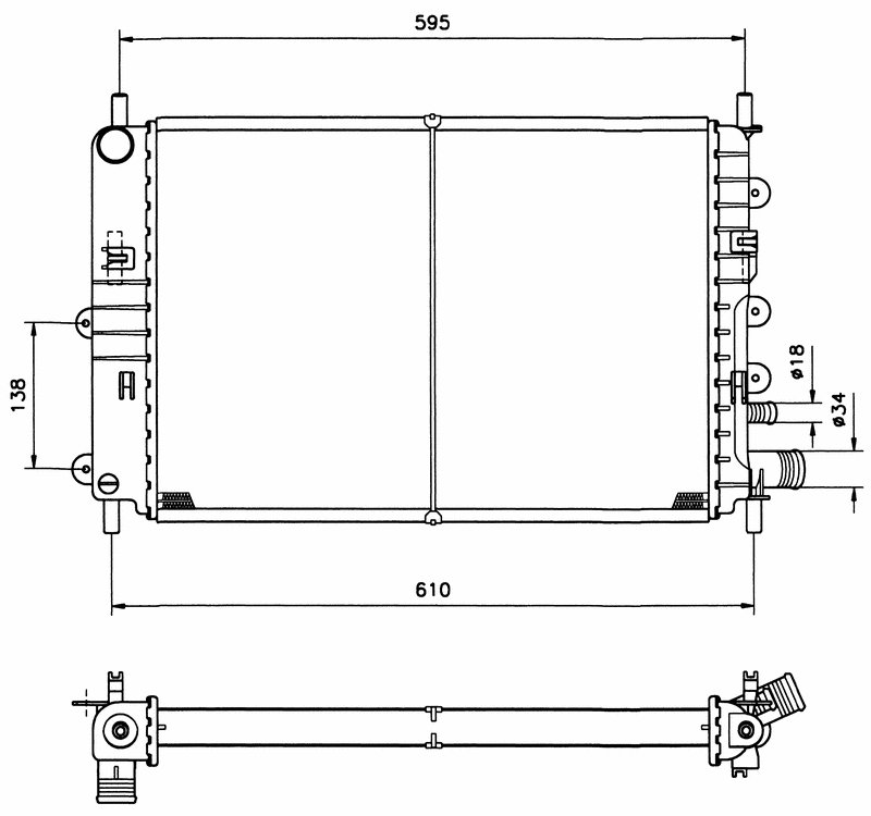

czesc Koledzy, na pewno co niektorzy z Was juz wiedza ze moje auto grzeje sie przy wiekszych predkosciach,w miescie jest ok. Od zawsze tak bylo, ze jak jade pod maksymalna predkosc auta,to mi sie zagrzewa prawie do czerwonego pola (do czerwonego nie dochodze,bo troche zwalniam), jak jest goraco,to wcale nie musze osiagac max predkosci, wystarczy ok 160, a jak wlacze klime to nawet 130-140. Raczej wszystko mam sprawne,bo tak jest od zawsze, tyle ze po zalozeniu klimy jest gorzej, bo wiadomo mniejszy przeplyw powietrza,bo chlodnica od klimy jest przed ta od silnika i do tego jak klima wlaczona,to chlodnica dostaje cieple powietrze od tej z przodu. Wentylator sprawny, dzialaja 2 biegi.
Sa dwa rodzaje chlodnic, ja mam zalozona taka jak w pierwszym zalaczniku, z rurka FI 18 z tym ze ta rurka jest u mnie zatkana i nie ma zadnego polaczenia z silnikiem, czy mozliwe jest to,ze przez to ze ktos zalozyl wlasnie taka chlodnice,moze mi sie grzac silnik. W miescie wszystko jest ok, temperatur nigdy nie dochodzi do polowy skali. Jak cisne auto,to dopiero sa problemy. Calkiem mozliwe ze to nieoryginalnie zalozona chlodnica,bo moje auto mialo kiedys lekkie starcie ze zwierzakiem i gosc mogl taka zalozyc. Co Wy na to ??? Po co ta dodatkowa rurka ??? Moze ktos moglby u siebie sprawdzic dokad ta rurka prowadzi ? (pewnie w benzyniakach tak jest).

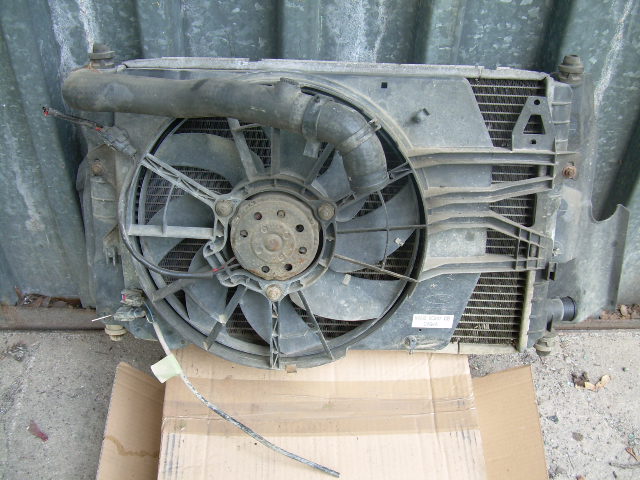

taka mam
taka mam
taka mam.jpg (51.14 KiB) Przejrzano 10041 razy
taka ma diesel,wiec bez tej dodatkowej rurki, tylko czy TD tez taka ma miec?

ta rura za zdjęciu w 1.6 16V idzie do termostatu. może masz zasyfiałą chłodnicę sprawdź czy patrząc z przodu samochodu czy nie jest zatkana jakimiś paprochami.

Dzisiaj oblukałem moją chłodnicę i jedyna rurka (a raczej gumowy przewód) 18 idzie u mnie bezpośrednio do naczynia wyrównawczego
