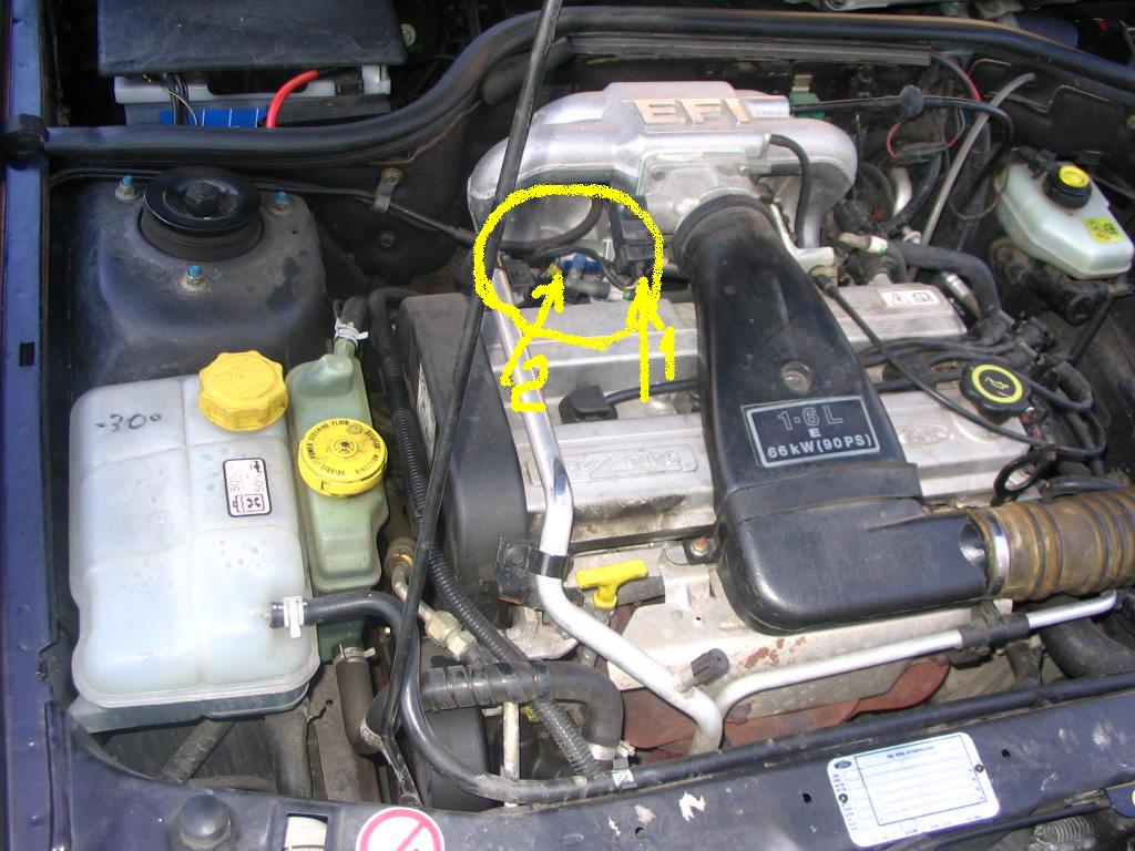

Witam:) Moze ktos zarzucic fote z lokalizacją krokowca w 1.6 16V ?? Bo mnie juz krew zalewa :0

Muminek
Post autor: Muminek »
Widzialem te foty ale na ich podstawie nie potrafie sie doszukac tego dziadostwa.......
Posty: 22192
12 zdjęcie od góry - patrząc na silnik - masz dojście powietrza z filtra do silnika - na wejściu powietrza do kolektora ssącego masz przepustnice- z jednej strony dochodzi do niej linka gazu - po drugiej stronie w osi masz czujnik położenia przepustnicy powietrze przechodzi dalej do kolektora ssącego i 5 cm niżej masz silnik krokowy - w MK 7 jest to elektrozawór - tyłek elektrozaworu z doczepioną wtyczką z przewodami wychodzi koło 1 i 2 wtrysku.
1 to czujnik położenia przepustnicy .
<br />2 to krokowiec.
2 to krokowiec.
