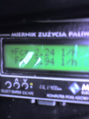

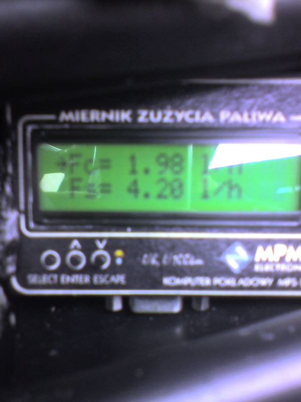

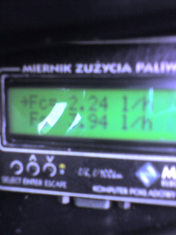

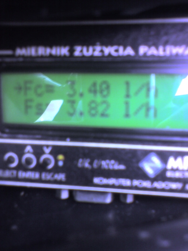

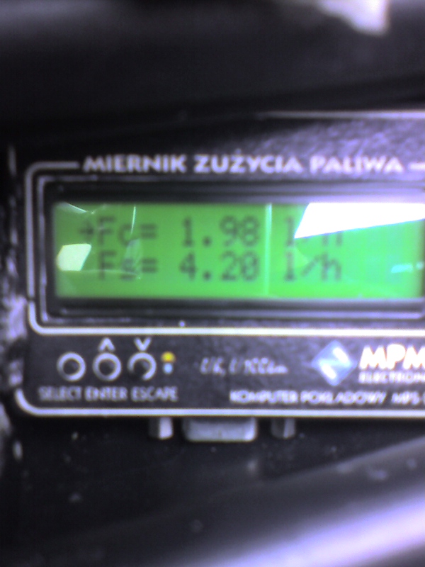

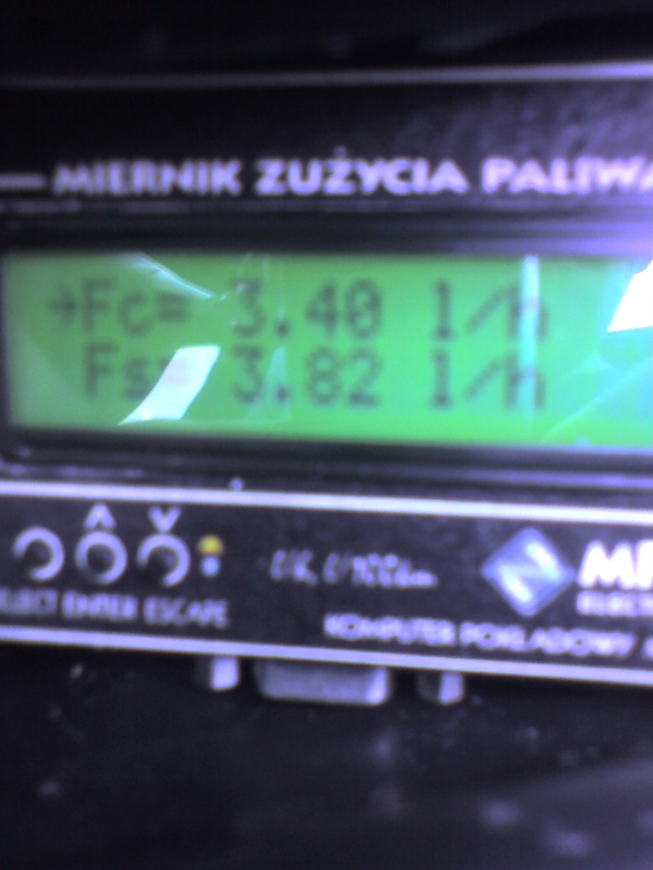

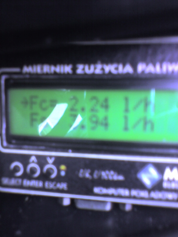

Dodaje trzy zdjątka :
Tam gdzie najmniej pokazuje (górna skala) to - silnik na wolnych obrotach na postoju.
Drugie - tam gdzie trochę więcej to podobnie - ale ze światłami.
Tam gdzie najwięcej to bez świateł ale z klimą.
Dolna skala to średnie zużycie .
Komp wklejony jest w popielniczkę - jak wychodzę z auta to ją zamykam.
Niestety komp jest tańszy od najtańszej szyby więc go muszę jakoś chować.
