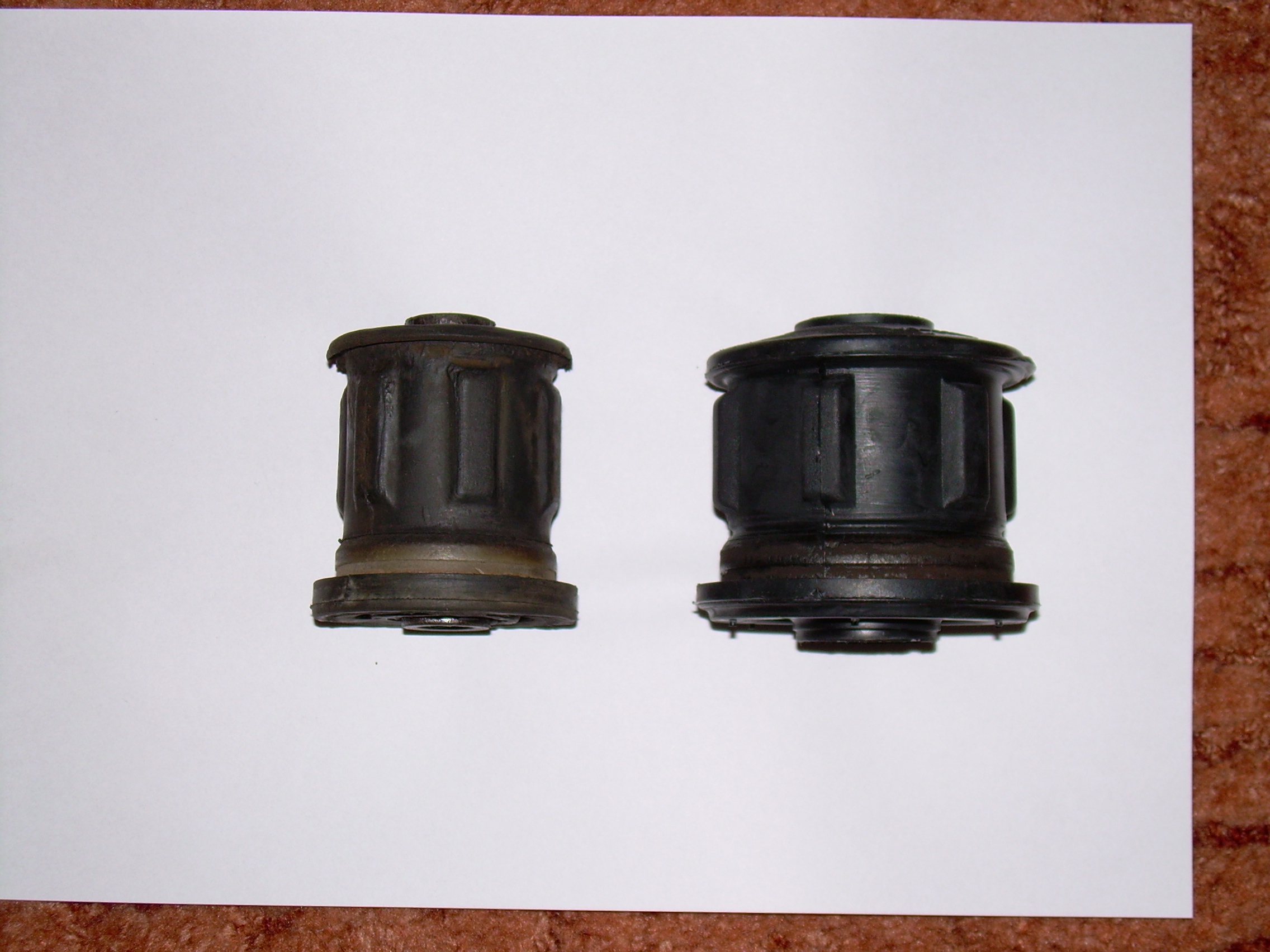

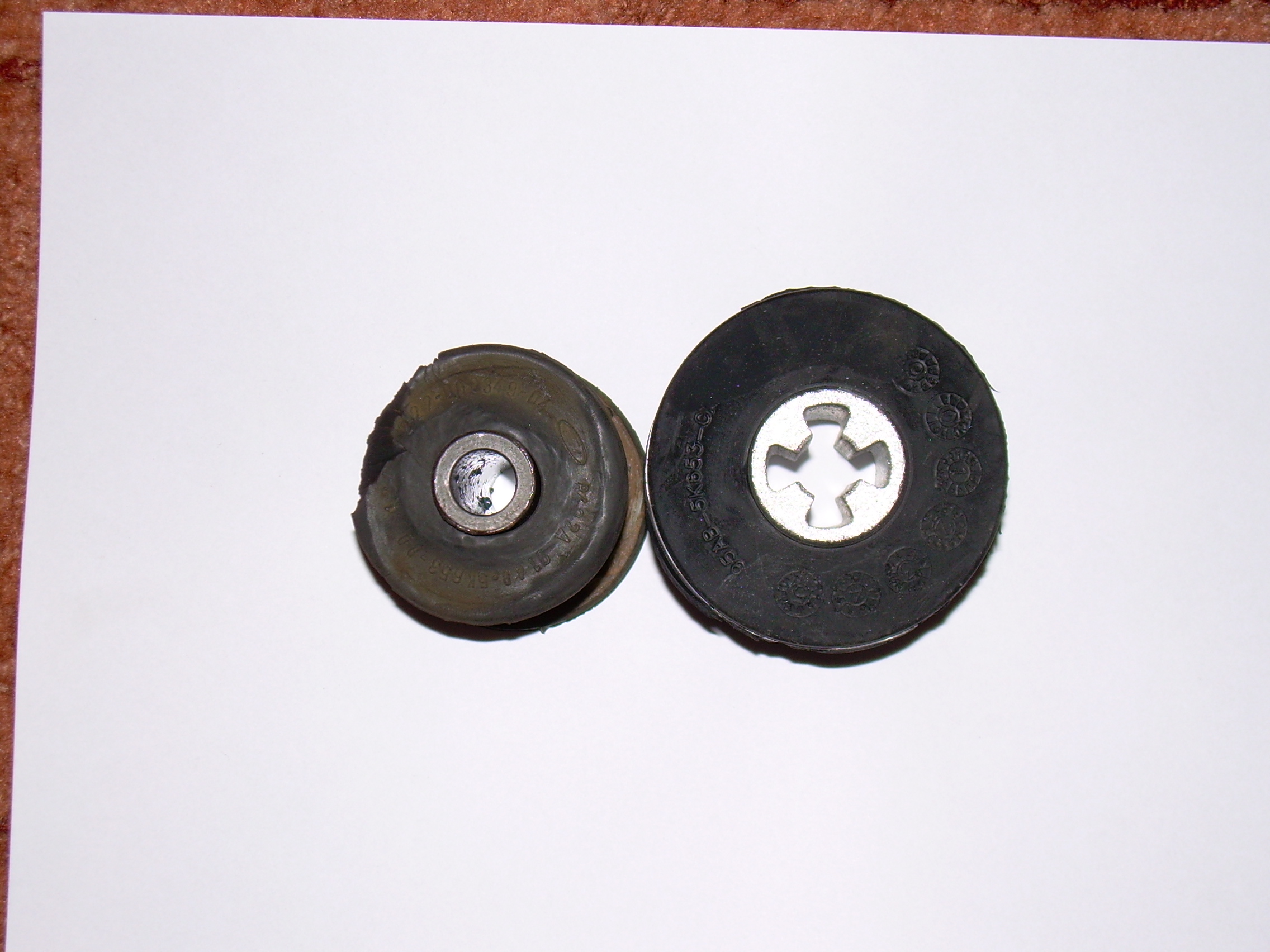

normalnie wkurzyłem się jak nie wiem co. Wyciągam tylną belkę razem z amorami, z wachaczy wyciągam starą zużytą tuleję biorę nową i kurna h.. ta nowa ma o około 15mm większą średnicę, sklep już zamknięty więc d..a blada nie będzie jutro jazdy a wóz potrzebny.
Dlatego mam pytanie czy ktoś wie czy po 95r dawali większe tuleje, może ma ktoś dostęp do programu serwisowego.
poniżej zdjęcia porównawcze
wiesz jak patrzę na www.ford.sklep.pl to po rysunkach widać że te tuleje trochę się różnią
chybaa taka by Ci pasowała

...ale kiszka, sprzedali Ci tuleje od innego modelu. Wygladaja tak samo, rozmiar "deko" inny...

Masz rację Paweł te które opisujesz są identyczne jak oryginały

cashy czytaj uważnie, właśnie to jest najprostszy sposób tuleje wychodzą gładko a moje tuleje miały już luz i ta metalowa już nie miała połączenia z gumową, a do tego tak to hałasowało na nierównościach jak tylna półka w escorcie

nie piszczało ale wystarczyła nierówność wielkości pineski i łomot był jakby amortyzatory dobijały, jak wykręciłem śrubę która przechodzi przez tulejkę to tam miałem luz jak cholera i ta metalowa część tulei sama wypadła
