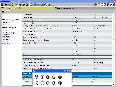

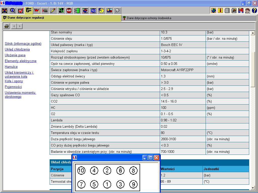

mały Off-top:
ciekawe to co na screenie zamiescil jamszoł, pierwszy raz widze, ze EEC IV jest Boscha
we wszystkich publikacjach, jakie do tej pory spotykalem, bylo napisane Ford EEC IV. Boch owszem robil wtryki i sterowniki dla Forda [ i innych marek jak np. Jaguar, mercedes] ale to w starych mk III i IV (Jet-tronic), a te nowsze to multronik/motronik czy jakos tak.
