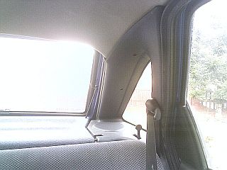

Myślę nad założeniem z tyłu dodatkowych lampek. Obramówki czy jak to się nazywa ;) Planuje to przyczepić w jakiś sposób do tego czarnego plastiku.
Moje pytanie:
Czy można pod tapicerką przeciągnąć kabelki i podłączyć do standardowego oświetlenia na środku dachu ?? Chodzi mi o tą żarówkę nad głowami przednich pasażerów. Interesuje mnie też czy mogę wszystkie te kabelki razem podłączyć pod tą właśnie żarówkę ?? Poza tym, czy ktoś miał tam zamontowaną 12V żarówkę rurkową z diodami w środku - niebieską, czy dobrze świeciła ??

kolego jak chcesz podłączyć pod lampkę ze środka to musisz odkręcić nad fotelem kierowcy podsufitkę o w lewym środkowym słupku idzie wiązka, musisz znależć kabel prądowy i wpiąć się w niego ale w samej lampce wtedy będziesz miał światło w momencie otwarcia drzwi i przekręcenia pokrętła w lampce w podsufitce,
Kabel prądowy można pociągnąć z byle jakiego źródła - byle było to bez załączania kluczyka ( napięcie na stałe) - drugi koniec - przewód masowy można pociągnąć do środkowego słupka w dżwiach pod włącznik oświetlenia który już tam jest.
Nie bedzie trzeba kombinować z odginaniem czy odkręcaniem podsufitki .
powiem Ci jamszoł, że nie do końca się z Tobą zgodzę, ja dokładałem neon i podświetlenie nóg kierowcy i żeby to działało tak jak lamka czyli jak otworzysz drzwi i jak przekręciśz pokrętło to musisz się wpiąć w samej lampce na którymś styku, teraz to nie pamiętam na którym ale u mnie tak było bo jak się wpiąłem w słupku to światło miałem tylko w momencie otwarcia drzwi a w momencie przekręcenia pokrętła już nie, a jak podpiąłęm pod styk, który łąćzy dwa obwody w samej lampce, teraz jest ok
