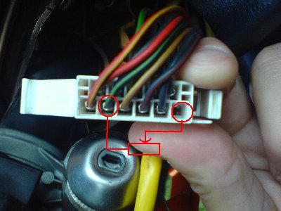

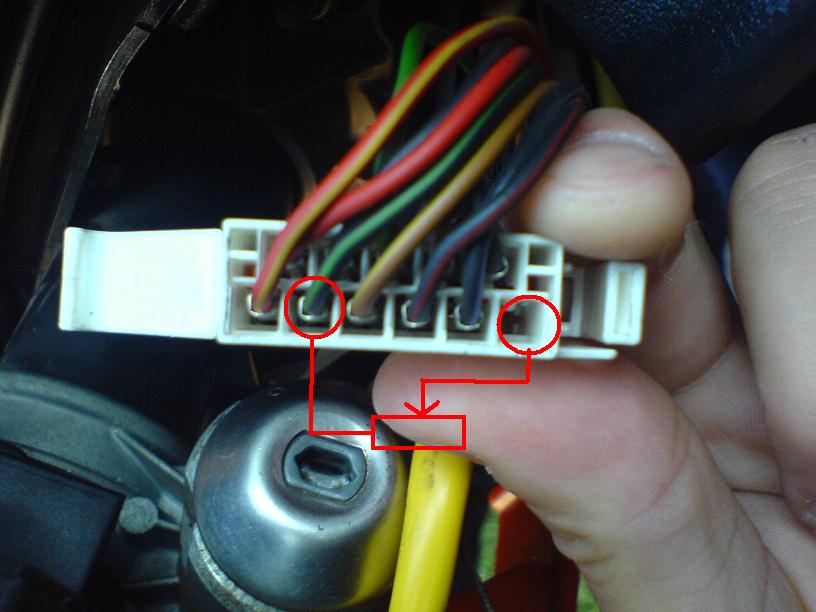

p.s.czy ma ktos foto tej wtyczki co podlacza sie po zespolonego?tej od strony przelaczka wycieraczek, bo wydaje mi sie ze mi brakuje kabelka:) oczywiscie foto wtyczki tak zeby kabelki bylo widac.

czyli chodzi Ci o przekaźnik R2 Wycieraczka szyby przedniej Czerwony, gdy ma regulacje to ma jedna nozke wiecej?czyli bez ma nozek4? sprawdze dzis. na focie jest moja wtyczka,zaznaczylem tam polaczenie tego przelacznika i widec za tego kabla od niego nie ma,wiecie moze jaki ma kolor?i gdzie idzie?(do jakiego pinu w skrzynce?)

kabel jest(bynajmniej powinienbyc)koloru czarno żółty, znalazlem w ksiazce.ale nie wiem nadal ktory przekaznik :???: zadnego r2 czerwonego nie mam,mam czerwony taki duzy ale r6 :)
ok wiem ze to ten R6 i ma niestety 4 nozki,czyli przekaznik bez regulacji:(? a jesli teraz wymienie go na tego z regulacja i doprowadze przewod to teoretycznie bedzie dzialac??
