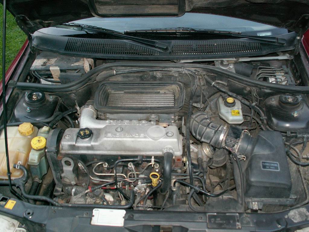

Masz foke? Napisałem wyraźnie ESSA!!!!!
POKAŻ MI GDZIE TU JESDT ENDURA DI   !!!!!

focus ma inna pope wtyskowa, chodzi rzeczywiscie ciszej, inny odglos wydaje,wiec na pewno sporo ma roznic w konstrukcji, choc przyznaje ze jest troche podobny do escortowego TD. Czy ma napis 1.8 diesel czy endura (nie wazne co na koncu,choc pewnie markko ma racje), to dalej te same silniki, jedynie nazwe zmienili. Roznia sie pompa wtryskowa,bo endura ma lepsza pompe firmy bosch,a 1.8 diesel ma lucasa i ma mniej elektroniki. Takze sam dolot pozostaje taki sam,wiec spokojnie mozna brac Intercooler z endury do starszego z napisem 1.8 diesel. Jedyna roznica jest w filtrze powietrza,bo w endura jest przeplywomierz i przez to tez inny jest waz doprowadzajacy powietrze i skrzynka filtra.
