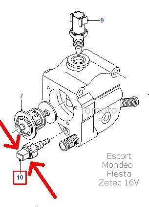

Ponieważ i mnie dotknął problem czujnika temeratury pozwolę sobie wzbogacić temat stosowną fotką. Czyli gdzie czujnik jest w Zetecu.
