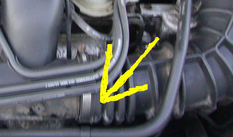

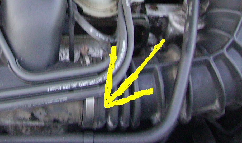

Yagr pisze:i tu zaczynają sie drobne problemy - w którym miejscu zainstalowac blosa?
Na przepustnice kolanko i zaraz potem blos..u mnie to jest nalepsze rowiazanie..caly czas sie wacham ale chyba niedlugo zainwestuje...

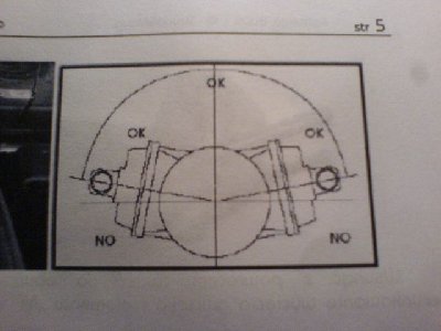

Najbardziej odpowiednie miejsce na BLOSA w silniku 8V

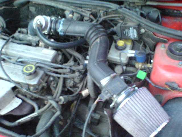

skomi
Post autor: skomi »
Miejsce montarzu w zetecu
Posty: 14681

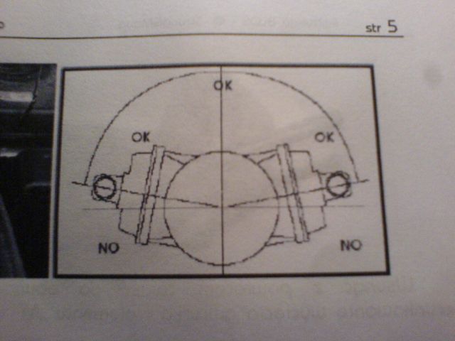

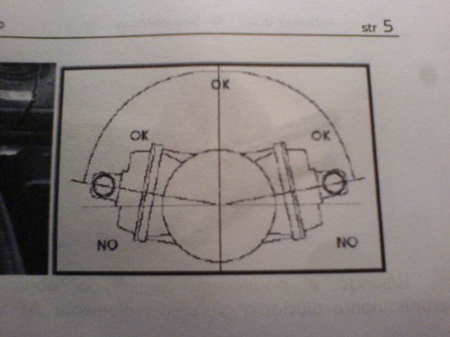

tu blos dużo bliżej przepustnicy ale daleki od pionu - ważne żeby działał ;)
skomi
Post autor: skomi »
dopuszczalne odchylenie od pionu,ale czasem nawet mieszczace sie w normie moze byc za duze...
