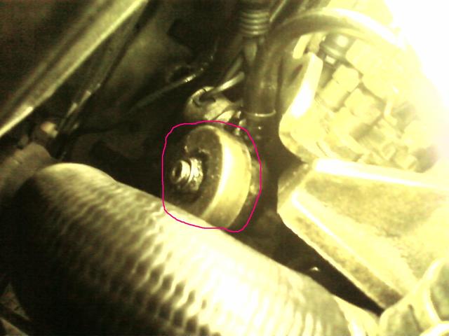

Mam pytanie czy można samemu uszczelnić wyciek z pompy wtryskowej . Czy w tym miejscu jest jakaś wymienna uszczelka. Na zdjęciu zaznaczyłem miejsce wycieku. http://img142.imageshack.us/my.php?imag ... 029cd7.jpg

Link do zdjęcia na pewno działa bo sprawdzałem. Jeśli nie da się samemu tego przecieku uszczelnić to proszę o namiary do dobrego pompiarza z województwa śląskiego w okolicach jastrzębia zdroju.

to jest to zdięcie od mandaryn-a

Jeśli cieknie zpod tego co zaznaczone to należy wymienić uszczelnicze - będą dwa z przodu i z tyłu - z przodu pod nakrętką z tyłu pod całością - z przodu mniejsza z tyłu więkrza.
Będą to zwykłe Oringi.
Po odkręceniu nakrętki można to dziadostwo ściągnąć w całości.

Dzięki za pomoc wezmę się za to na dniach. Oby to było to bo nigdziej w okolicy nie chcą mi nawet patrzeć na pompę lucas.
