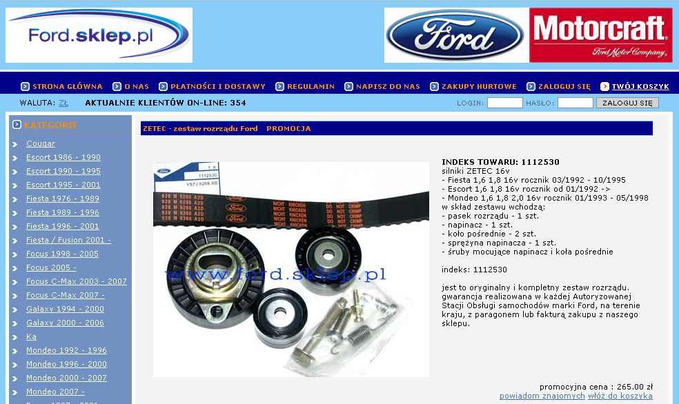

Silnik 8 zaworowy ma jeden wałek czyli - jedeno koło pasowe zębate o=przy wale - jedna rolka napinacz i jedno koło pasowe zębate od wałka rozrządu.
Ty masz 16 zaworów a więc - jedno koło zębate pasoew przy wale - jedną rolkę napinacz - dwie rolki pośrednie i dwa koła zębate pasowe od dwuch wałków rozrządu.
Łatwo sobie wyobrazić , że od 16 zaworowego pasek jest dużo dłoższy .

Oj Przemuś,Przemuś, skoro link ci nie działa,to masz:
