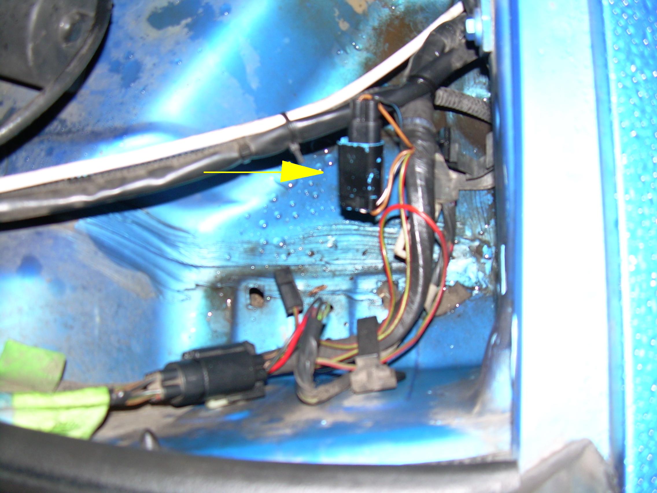

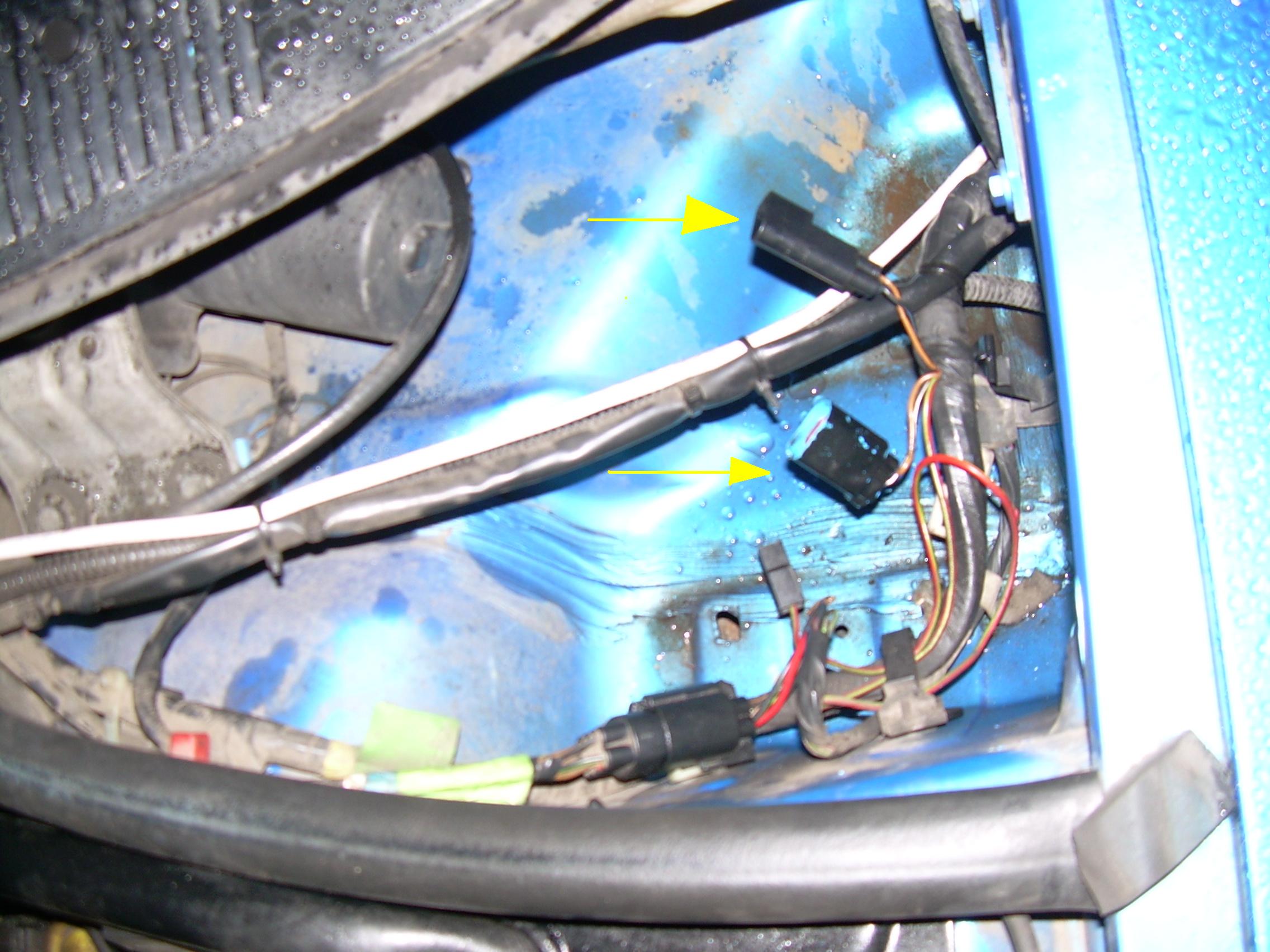

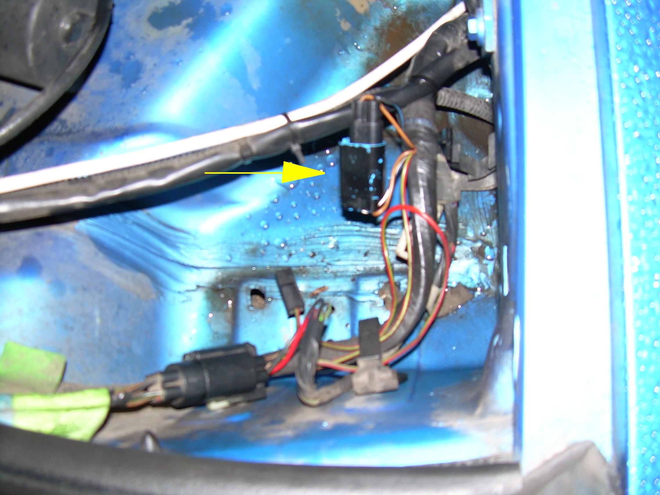

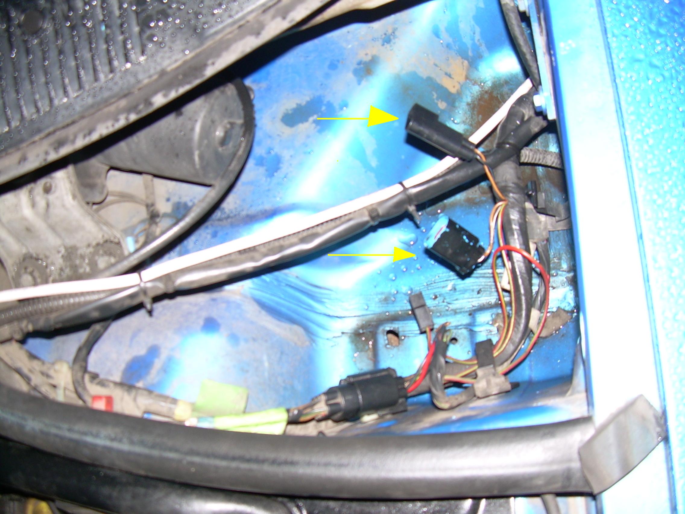

Sprawa jest taka: idą za radą Jamszoła postanowiłem zrobić wczoraj mały przegląd przed zimą i spryskać wszystkie wtyczki które są pod maską "kontaktem". Najpierw spryskałem aparat zapłonowy i wszystkie wtyczki do których dostęp jest od dołu i wszystko było super przestawiłem auto i zabrałem się za resztę. Wszystkie wtyczki wyglądały czysto i sucho w środku aż doszedłem do jednej wtyczki na podszybiu (dwupinowa) po stronie kierowcy była cała zaśniedziała (bardzo mocno) i przypuszczam że nie łączyła NIE WIEM OD CZEGO JEST. Wyczyściłem i odpalam auto pochodziło 3s i nagle zaczęła palić się kontrolka od ładowania potem padł obrotek kontrolka od ładowania zgasła. Wyłączyłem zapłon przekręcam i nie ma kontrolek od ręcznego, oleju i ładowania ale auto odpala i normalnie chodzi. Sprawdzam bezpieczniki spalony nr27 od świateł stopu, wymieniłem przekręcam spalony jeszcze raz wymieniłem znowu spalony rozłączyłem nieszczęsną wtyczkę i wszystko OK, jeżdżę z rozłączoną, przez 6 lat nikt nie dotykał tej wtyczki i była spięta jednak moim zdaniem nie przewodziła . Jeszcze jedno po całej operacji auto dobże śmiga na benzynie ale na LPG słabo sie wkręca (może trzeba przeregulować?) wcześniej na benzynie i gazie było idealnie. Dlatego mam kilka pytań :

Poniżej foto durnej wtyczki
teraz jeżdżę z rozpiętą
tak wyglądała przed czyszczeniem była spięta i zaśniedziała, od czego ona jest?

byłem zerknąć na mojego i potwierdzam że ja te wtyczki mam rozpięte. Z tym że u ciebie są tekie kolory kabki: brązowy + biały oraz brązowy + czrny - napisz czy dobrze się dopatrzyłem ze zdjęcia. a u mnie ten biały jest zastąpiony niebieskim. I teraz tak - te wtyczki u mnie spinają sie tak że brązowe nie łączą się a brązowy kolor to zwykle w escortach masa. Wniosek - jeśli biały lub czarny podaje u ciebie + to robisz zwarcie. Musisz sobie to zerknąć. Pamiętam że u mnie jedna z tych wtyczek była do podpięcia bocznego kierunowskazu w miejsce tej zaślepki ale tak jak wczesniej napisałem musisz zobaczyc jak to u ciebie wygląda ;)

byłem w garażu i sprawdziłem: jedna wtyczka to brązowy i czarnym z niebieskim paskiem, drugie gniazdko to brązowy i czarno biały; wtyczka i gniazdo pasują do siebie idealnie po połączeniu brązowe się ze sobą nie stykają. Kostkę mam rozłączoną i wszystko działa pewnie tak powinno być bo jestem prawie pewien że nie było tam wcześniej połączenia i pewnie dla tego było OK. ale żeby przez ponad 6lat tam nie było połączenia :shock: :?:
Posty: 14681
wtyczka z brązowym oraz czarno-białym jest do kierunkowskazu. A ta druga z brązowym i czarno-niebieskim to prawdopodobnie ta od ogrzewania dysz - piszę "prawdopodobnie" bo nie mam tego na schemacie ale grzane dysze uruchamiają się razem z grzaniem szyby a tam jest taki sam zestaw kolorów ;) Rozepnij to i raczej nie spinaj...
