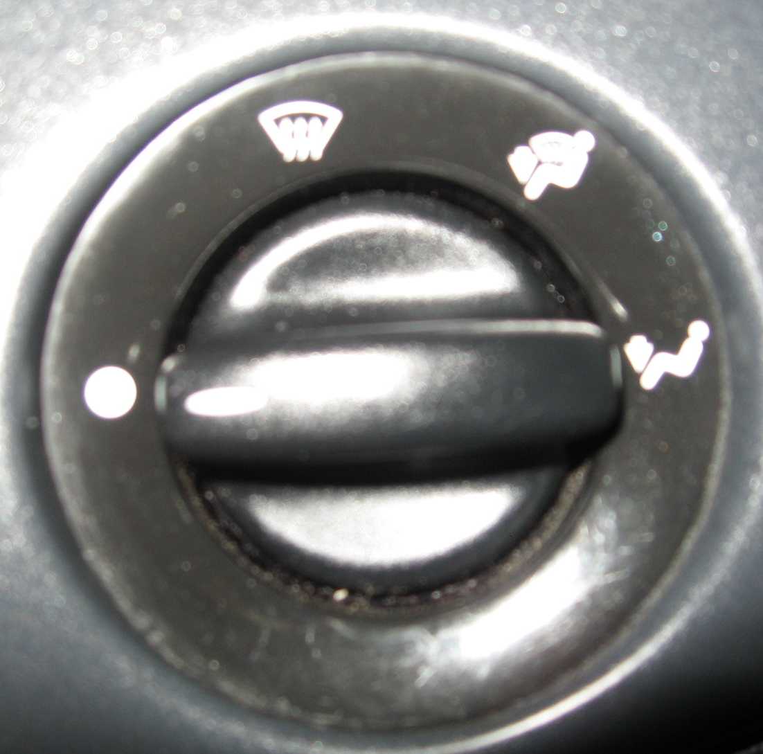

Witam
Poniżej na zdjęciu załączam nieostre zdjecie pokrętła od ogrzewania i w związku z tym chciałem wiedzieć co to jest białe kółko co teraz jest ustawione pokrętło ???? Do czego jest ??

ogolnie to chyba nie ten dzial a to oznacza wylaczony nawiew czyli jak jedziesz i mimo tego ze nie masz wlaczonego nawiewu to Ci dmucha a jak na to przekrecisz to nie dmucha :P ;) Jezeli sie myle to poprawcie

Jeżeli przekręcisz na to kólko i pozamykasz wszystkie nawiewy to wtedy żaden smród z zewnątrz się do forda nie dostanie (przynajmniej teoretycznie ;) )
U mnie jak przekręcę na to kółko to mam nawiew tylko na wyloty środkowe te co można rególować - wszystkie inne są pozamykane.
Jak ładowałem klimę - fachowiec sprawdzał temp. nawiewu właśnie na tej pozycji.

dokladnie, jest to zamkniecie nawiewu, gdyz przy jezdzie z wieksza predkoscia powietrze jest wtlaczane do srodka (mimo wylaczonej dmuchawy)

na tym polozeniu wentylacja pracuje tylko na kierowce i pasazera. Ogolnie nie da sie zamknac tym przelacznikiem calkowicie nawiewu,jedyna metoda,to ustawic na to kolko i pozamykac wszystkie wyloty w desce. Wtedy nie bedzie nic wialo
U mnie jak wyłączę silnik dmuchawy to nawiew jest wyłączony - nie ma przepływu powietrza podczas jazdy.
Jak załączę dmuchawę - otwiera się klapka elektrycznie a jak wyłączę to klapka się zamyka.

a u mnie przy wylaczonej dmuchawie tez dmucha - proporcjonalnie do predkosci jazdy auta :) przestaje dopiero jak sie pozamyka kratki

na tej kropce u mnie wieje wszystkimi możliwymi dziurami :P . Oczywiście tylko po włączeniu dmuchawy.

tylko przy klimie jak wylaczymy dmuchawe to nigdzie nie dmucha, no chyba ze ktos ma taka klime jak ja :D tzn bez obiegu wewnetrznego :P
tak rzeczywiście na takiej pozycji na srodkowych kratkach wieje najmocniej gdy pozostałe sa pozamykane.
Także na takiej pozycji robiłem odgrzybianie klimy za pomoca "granatem" i śmród przepoconych skarpetek zniknęły :D
