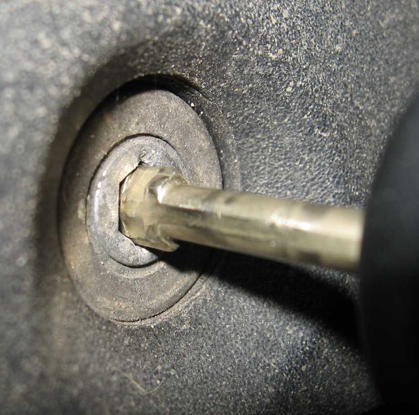

czy Wy posiadacze MK7 zamykacie i otwieracie kluczem fordowskim (okrągły) klape bagażnika ?? Jednym kluczem na wszystkie klamki wraz z korkiem paliwa ??
Kluczem nie idzie otworzyć ani zmykać klape bagażnika bo ta dziurka jest ciasna i ten klucz nie chce dalej iść, czuć jakby opory wokół okrągłego klucza. Wątpię żeby coś wkładali jakieś swiństwa by zapchać. Jak narazie otwieram klape od strony kierowcy przy fotelu. Co robić z tym problemem ???

nie wiem jak w Mk VII ale w moim wszystko jest na jeden kluczyk i w twoim też chyba powinno... Chyba że ktoś wymieniał zamki ... Spróbój potraktować to jakimś WD 40 i rozruszać - ja jedną wkładkę miałem tak skorodowaną że wszystkie blaszki skleiły sie na amen...
rozebrać zamek klapy i przesmarować wszystko.
w 90% fordów ten zamek nie działa. :P zapieka się w zastraszającym tempie :D
dokładnie u mnie też nie działa, takjakby ktoś zmienił zamek i klucz do niego nie pasował

Dzisiaj w Tesco kupie WD-40 i spróbuje naprawic ten zamek. Po naprawie napisze jak tam wyszło.
Posty: 3491
Życzę powodzenia ;) Ja taką operację mam już za sobą i powiem,że gdybym się mocno nie wku...ł,to bym odpuścił.
Żadne WD-40 nie pomagało,bo on był normalnie ZARDZEWIAŁY i zapieczone blaszki miał cholernik.
Walka trwała 4 godz. przy pomocy benzyny,nafty,WD-40,Fosolu (rozcieńczonego) i przede wszystkim zamek WYMONTOWANY na stole warsztatowym.
Już działa :grin: .Nawet ta cholerna blaszka półokrągła co zakrywa dziurkę tyż :lol:

Mam dokladnie ten sam problem, w wakacje nawet rozebrałem dziada moczyłenm w bezynie i robilem wszystkie cuda, ale rdza tak go w środku zrujnowała że dałem sobie spokój. Ale i tak nie uzywam kluczyka do otwarcia klapy tylko centralnego z pilota ;)
Posty: 23667
tez tak mialem, mialem tak zawalone rdza,ze nie dalo sie nawet kliczyka wsadzic, wiec sie wnerwilem i kupilem druga wkladke i dalem do przerobienia pod moj kluczyk, poki co dziala bez problemow od ponad roku :D Ale nie bylo to tanie, ok 60zl za calosc

ludziki do zamków nie używa sie WD-40 !!!!!! do zamkow stosuje sie albo kluczyk zamoczony w zwyklym oleju silnikowym albo taki smar jak do maszyn do szycia
Posty: 14674
cidzej pisze:udziki do zamków nie używa sie WD-40 !!!!!! do zamkow stosuje sie albo kluczyk zamoczony w zwyklym oleju silnikowym albo taki smar jak do maszyn do szycia
łukasz, do smarowania tak, ale tu trzeba najpierw rozbić te pordzewiałe blaszki a do tego dobry jest wd40 - jak puści to mozna nasmarować
Najlepsza jest nafta i coca cola - niech WD 40 się chowa.
Posty: 14674
jamszoł pisze:Najlepsza jest nafta i coca cola
z tym się zgadzam - podgrzana coca cola to najlepszy środek :mrgreen:

Jak narazie WD-40 nie pomogło. Widocznie poprzedni właściciel nie używał kupe latek. Pozostaje wyjąc ten zamek i grzebać ale to na wiosne planuję zrobić. Mam pytanko, czy kluczem otwieracie klape bagażnika bez możliwości biegania do przodu obok fotela wcisnąć aby klape sie otwierało ??
