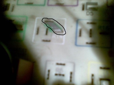

aby mieć czasówke potrzebny jest przekaźnik opóźnienia oświetlenia

wiem jak wygląda bo mam taką samą :) a w zielonym wymieniałem zwykłą na taką :) wszystko będzie pasowało i jesli chodzi o wymiar i jeśli chodzi o podłączenie
jedynie aby mieć czasowe wyłączenie to musisz dodać przekaźnik w skrzynkę bezpieczników
