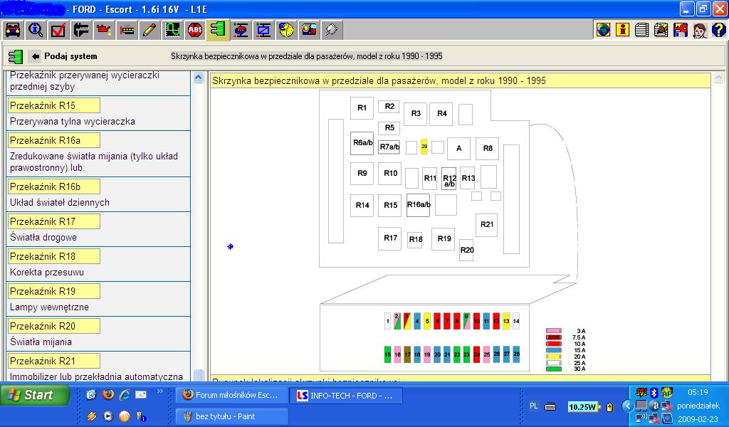

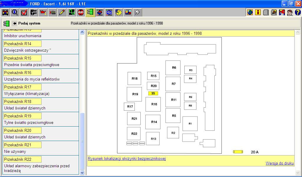

PS. Osobiście poszukuję wszelkiej dokumentacji na temat modeli skrzynek bezpieczników i różnic między nimi oraz na temat elementów występujących w tych skrzynkach. Opis funkcji przekaźników i bezpieczników oczywiście mam, interesuje mnie funkcja zwor (oznaczane jako B1 - B3) i diod.
Szukam też informacji na temat przekaźników: czym się różnią przekaźniki o różnych kolorach obudów (nie moduły z elektroniką). Rozebrałem te małe przekaźniki biały i brązowy, pomierzyłem, przebadałem i poza kolorem nie zauważyłem innych różnic. Może ktoś dysponuje materiałami na ten temat?
Takie coś może być ?
skrzynka 96 98.JPG (99.72 KiB) Przejrzano 16101 razy
Skrzynka 90 95.JPG (107.79 KiB) Przejrzano 16114 razy
Blazey
Post autor: Blazey »
Coś w tym stylu. Górny rysunek, to stary model, ja mam puchę na 34 bezpieczniki, czyli tą z dolnego obrazka. Opis do przekaźników mam, chodzi mi o te mostki, które widać w dół od przekaźnika R22. Są też tam jeszcze diody (małe czarne obudowy). Zastanawia mnie też funkcja bezpiecznika 35. Gdzieś wyczytałem, ze to od zamka centralnego. Ja taki posiadam w oryginale ale gniazdo bezpiecznika jest puste. Instalacja nie przerabiana.
PS. Te obrazki mam statyczne, nie mogę ich przerolować i mogę przeczytać tylko, to, co widzę, czyli część opisu.
Blazey pisze:Te obrazki mam statyczne, nie mogę ich przerolować i mogę przeczytać tylko, to, co widzę, czyli część opisu.
Bo to jest Print Scrin czy jak to tam się pisze.
Ale masz tu inny opis - może Ci się przyda ?
To dane z WKŁ
