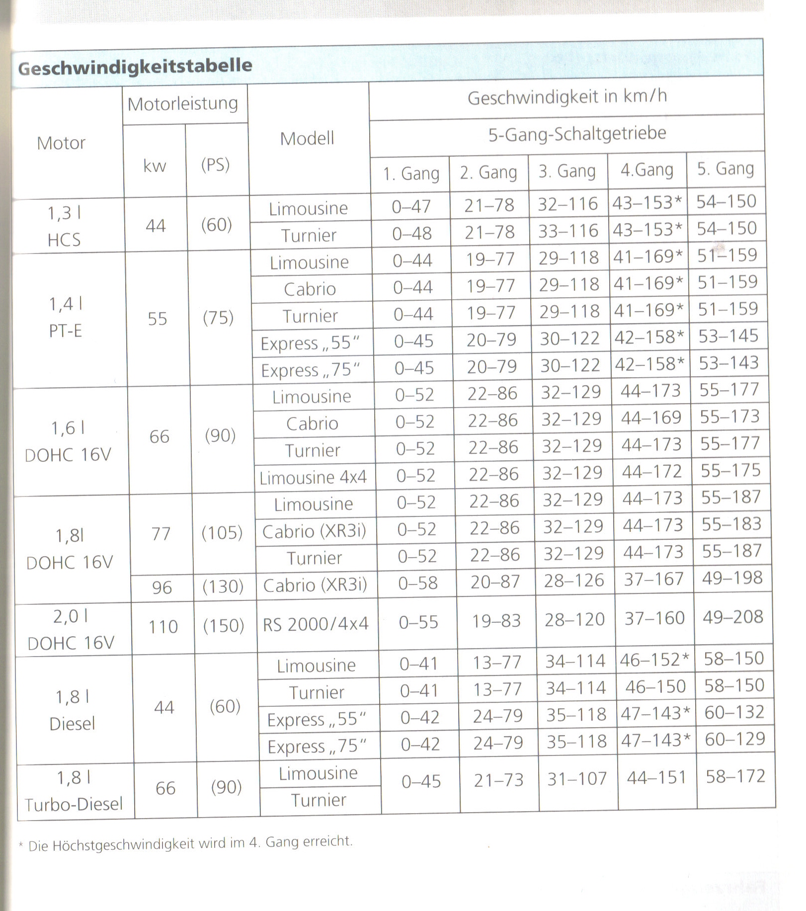

Proszę bardzo :):
1 - 0-45 km/h
2 - 21 - 73 km/h
3 - 31 - 107 km/h
4 - 44 - 151 km/h
5 - 58 - 172 km/h
Ale w praktyce raczej to się nie przydaje, bo z 2 biegu praktycznie ruszyć można bez problemu, a bez sprzęgła to i z 10 km/h idzie jechać, a na 5 biegu 58 km/h to lekka przesada - moim zdaniem zbyt duże przeciążenie silnika - chyba, że z górki ;)

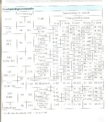

jaras231, na pewno jest podobnie jak w TD :)
ale juz Ci spisuje z ksiazki :)
1 - 0-41
2 - 13-77
3 - 34-114
4 - 46-152
5 - 58-150

Posty: 23755
Pexu, moge Ci podac orietacyjne wartosci,bo mam tylko dla 1995 rocznika, a Twoj jest troszke starszy,wiec na pewno jest inaczej,zwlaszcza ze mk4 jest lzejszy
dla 1.4 benzyna
1 - 0-44
2 - 19-77
3 - 29-118
4 - 41-169
5 - 51-159
Rob
Post autor: Rob »
Proszę bardzo .... :)
