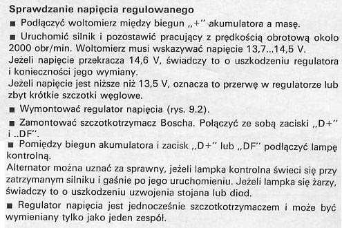

Cześć! padł mi alternator a na aku za daleko sie nie dojedzie... czy znacie jakąś metodę na sprecyzowanie uszkodzenia bez ściągania alternatora? Chodzi mi o to czy któryś z elementów (mostek prostowniczy, regulator napięcia, szczotki czy uzwojenie) nie da sie zidentyfikować zanim ściągnę alternator...
Niestety nie - musisz wytargać alternator i go rozebrać.
Posty: 14736
Jurek, też tak mi się zdawało tylko w niepewność wpędził mnie ten kawałek z serwisówki (to nie jest WKŁ)
no tak ale tu w opisie mamy do czynienia z alternatorem który ładuje za dużo albo za mało - natomiast jak nie ładuje wcale to nic nie możemy zrobić póki nie wytargamy na wierch alternatora i nie zajrzymy do jego bebechów.
