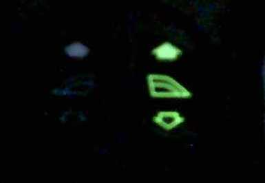

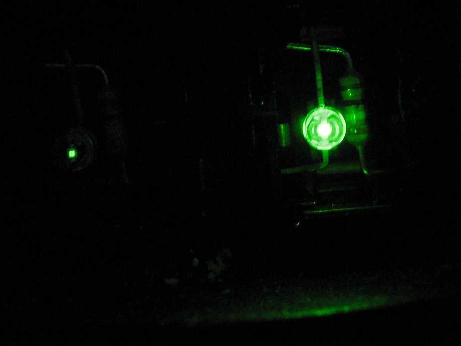

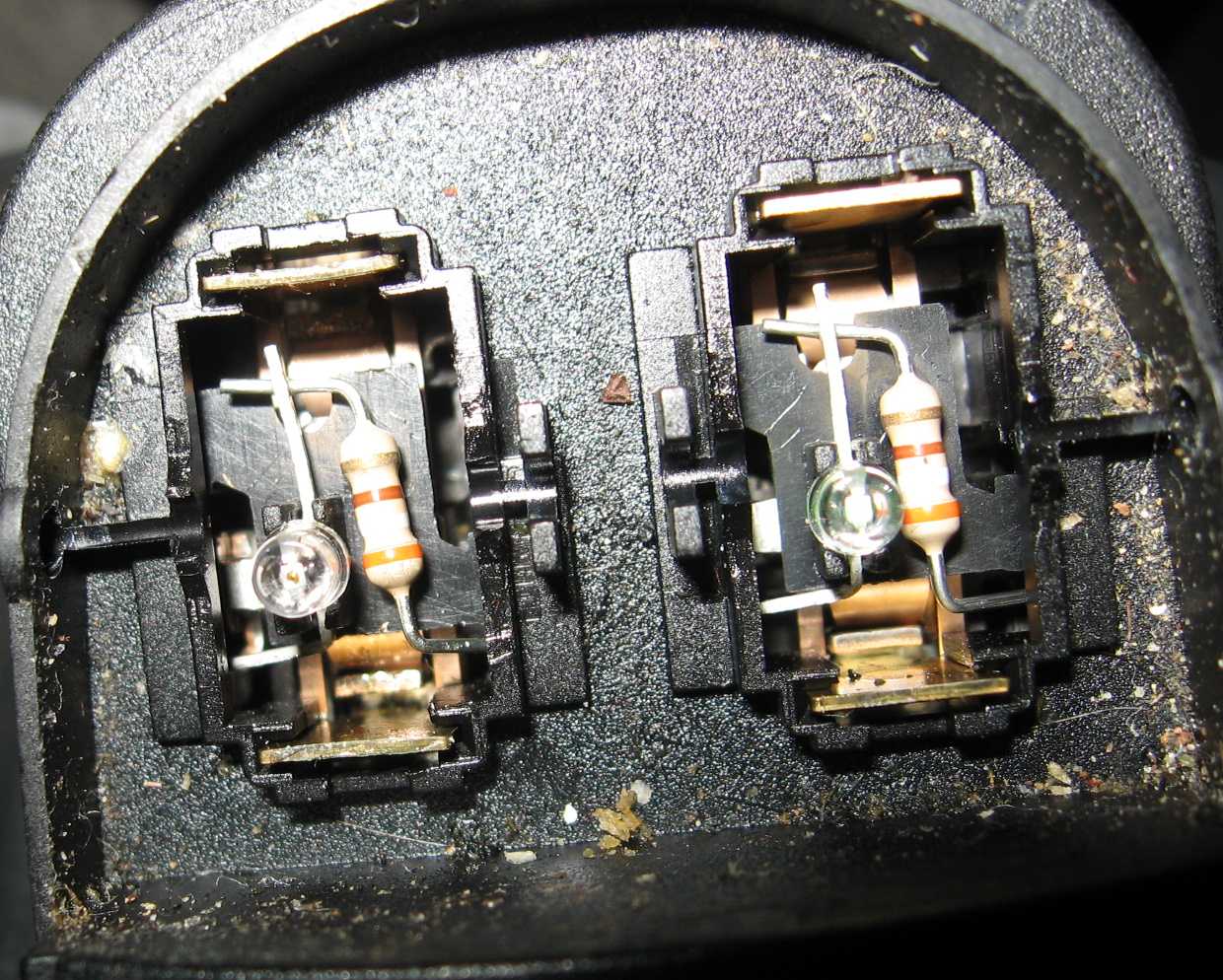

Mam mały problem, jak poradzić z żaróweczką w przycisku od elektrycznej szyby, świeci baardzo słabo, zrobiłem zdjęcia i patrze ponizej. Co mam zrobić ??

a może trzeba wymienić??? diody w tych przyciskach nie są lutowane tylko zagniatane w takich widełkach. całość sie da rozebrać(wiem bo wymieniałem) Troszkę cierpliwości i delikatności i wymienisz.

tam jest rezystor więc mozna kupic zwykła diode w sklepie z elektronicznymi częściami(świecacą na zielono).

Kupiłem w elektronicznym sklepie diody ale bańke ma zieloną a nie przezroczyste jak teraz na oryginalnym fordowskim ale i tak pasuje bo sprawdzałem, troszeszke mocniej świeci a wielkość bańki taki sam. Za sztuke dałem 30 groszy ;-)

Skoro sam to przerabiałeś to mi napisz jak się dostać do środka przełącznika ?? Na dolnej stronie tam gdzie się wsadza kable to widać że to podobno można wyjąć ale nie wiem jak, ciężko... :-/
mikosz83 pisze:Skoro sam to przerabiałeś to mi napisz jak się dostać do środka przełącznika ?? Na dolnej stronie tam gdzie się wsadza kable to widać że to podobno można wyjąć ale nie wiem jak, ciężko... :-/
eszystko jest na zaczepach. od strony kabli w dwuch miejscach. wychodzi w miare lekko. ALE OSTROŻNIE !! :)
musisz popróbować. powodzenia.
leszek pisze:
Zrobiłem i sie udało ! :D Było ciężko wymontować kontakt od całej obudowy owalnej. Wystarczy PRECYZJA-CZASOCHŁONNOŚĆ-CIERLIWOŚĆ i zrobione ;-) Teraz oba przyciski świecą troszeszke mocniej niż na oryginalnych diodkach ale mnie to nie przeszkadza :)
