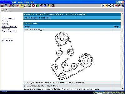

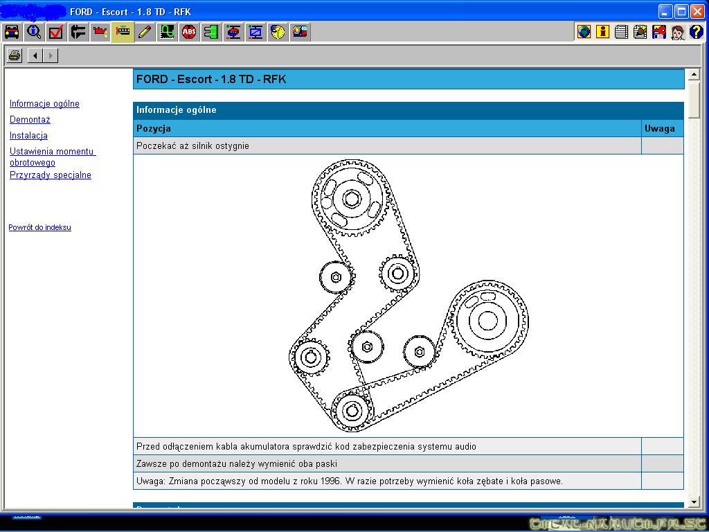

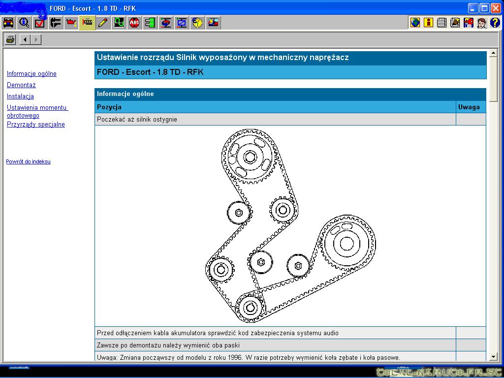

A ja powiem tak :

są dwa paski zębate,jeden napędza rozrząd a drugi pompę wtryskową powinno się wymienić w kpl mniej więcej max co 80 tyś km (ct 901 symbol z contitecha)do tego dwa napinecze po jednym do paska i rolka prowadząca, są też paski wielorowkowe ,1 napędu alternatora i pompy wody ,2 pompy wspomagania i 3 klimatyzacji
