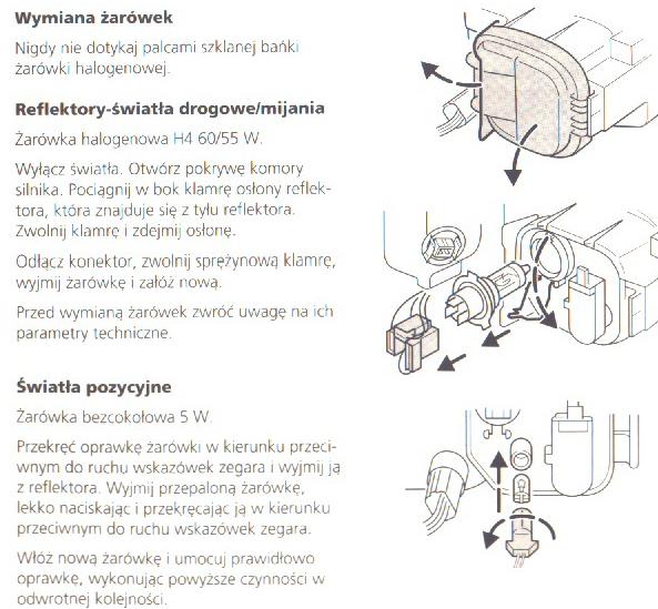

postojówke w mk VII wymienia sie minute
hmm no to piszcie jak to sie wymienia ?? Macie na myśli takie szare drzwiczki z tyłu lampy tak ?? Troche tam ciasno... Może jest tu coś takiego jak tutorial ?? albo zdjęcia....
simo
Posty: 1054
Lokalizacja: Sieradz
Post autor: simo »
hm powiem tak ja juz nie mam esa wiec ci zdjec nie zapodam ale z tego co pamietam , klapke trzeba zdjac i tam masz zarowke h4 no i postojowke, troszke za pierwszym razem sie pomeczysz ale przy drugiej lampie bedzie szlo to ci sprawniej
jest Ford Mondeo `17 2.0 TDCI
jest Mitsubishi Colt 05 1,3
był Ford Focus `12 1.6 TDCI
był Nissan Primera `05 2.0
był Fiat Stilo `03 JTD
był Nissan Primera `01 TD
Posty: 14736
masz swojego "tutoriala" :mrgreen:
wymiana żarówek.JPG (58.22 KiB) Przejrzano 6917 razy
