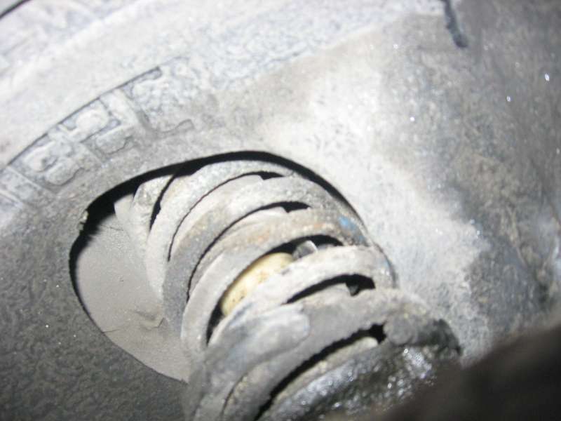

Przed wyjazdem na Słowacje chciałem włożyć w sprężyny tylne gumy usztywniające, ojciec miał, kupił do Seata Toledo 1993, 2 sztuki akurat, ale za cholere nie mogłem ich wepchnąć, za duże były, a odstęp między zwojami za mały(mimo ze koło wisiało na lewarku) , dziwne bo do Seata weszły.
W czasie wycieczki na Słowacje, Essie szczerze powiem był przeciążony (4 osoby i pełen bagażnik na maxa, a wracając klatka Zlatego Bażanta i 10 butelek 0.7 :mrgreen: :twisted: ) i zaczeło się coś dziać, a mianowicie od czasu do czasu, na wiekszym wyboju czy dziurze, w prawym tylnym kole było słychać porządne "JEBUT" czy "JEBs" czy "ŁuBuDu" jak kto woli :razz: ... myślałem że to pikuś w postaci plastikowego nadkola które ostatnio założyłem - że haczy o sprężynę. Zrobiłem dziś foty po powrocie, bo zauważyłem że wciąż wali ostro mimo że jeżdżę sam.
Oto co na nich widać, wg mnie wygląda na to że rzeczywiście prawa sprężyna ociera lekko o nadkole - widać starte błoto i niebieski kolor sprężyny [niebieskie -co to za sprężyny? fabryczne motorcrafta? ktoś takie ma?] ale widać też jakby prawa tylna sprężyna wypadła lekko z kielicha mcpersona!?
Ocencie sami i radzcie co robić, boje się że sprężyna mi pęknie czy coś :
Sprężyna PRAWY TYŁ [na foto prawa strona auta stoi na małym krawężniku] wyglada jakby sprężyna wypadła z kielicha??? + otarcie na sprężynie - niebieski kolor

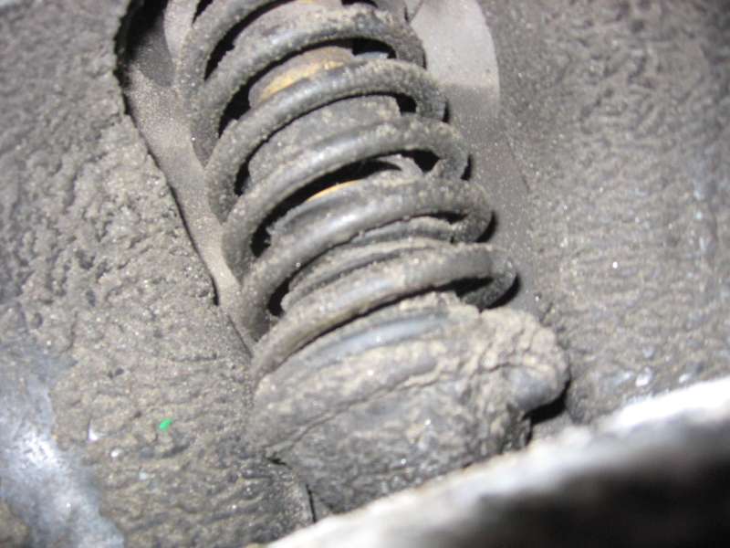

Dla porównania - sprężyna lewy tył
sprezyna lewa tyl.jpg (47.48 KiB) Przejrzano 8180 razy

czy sprężyna obciera o plastykowe nadkole (moze ono jest źle zamontowane) czy jest prosto, a moze sprężyna obciera o nadwozie :?:
albo mi się wydaje albo rzeczywiście wyskoczyła z mocowania a może mocowanie się rozleciało tylko jak do tego doszło :shock: cięzko tak ze zdjęcia stwierdzić

Tak to wygląda jak by wskoczyła z gniazda. A kolorem sie nie sugeruj, nie ma większej zależności. Najczęściej jest tak że fabryczne maja kolor czarny, a 80% zamienników czerwony, jednak zależy to tylko od producenta i dystrybutora (bywały nawet różowe na rynek wschodni :P )

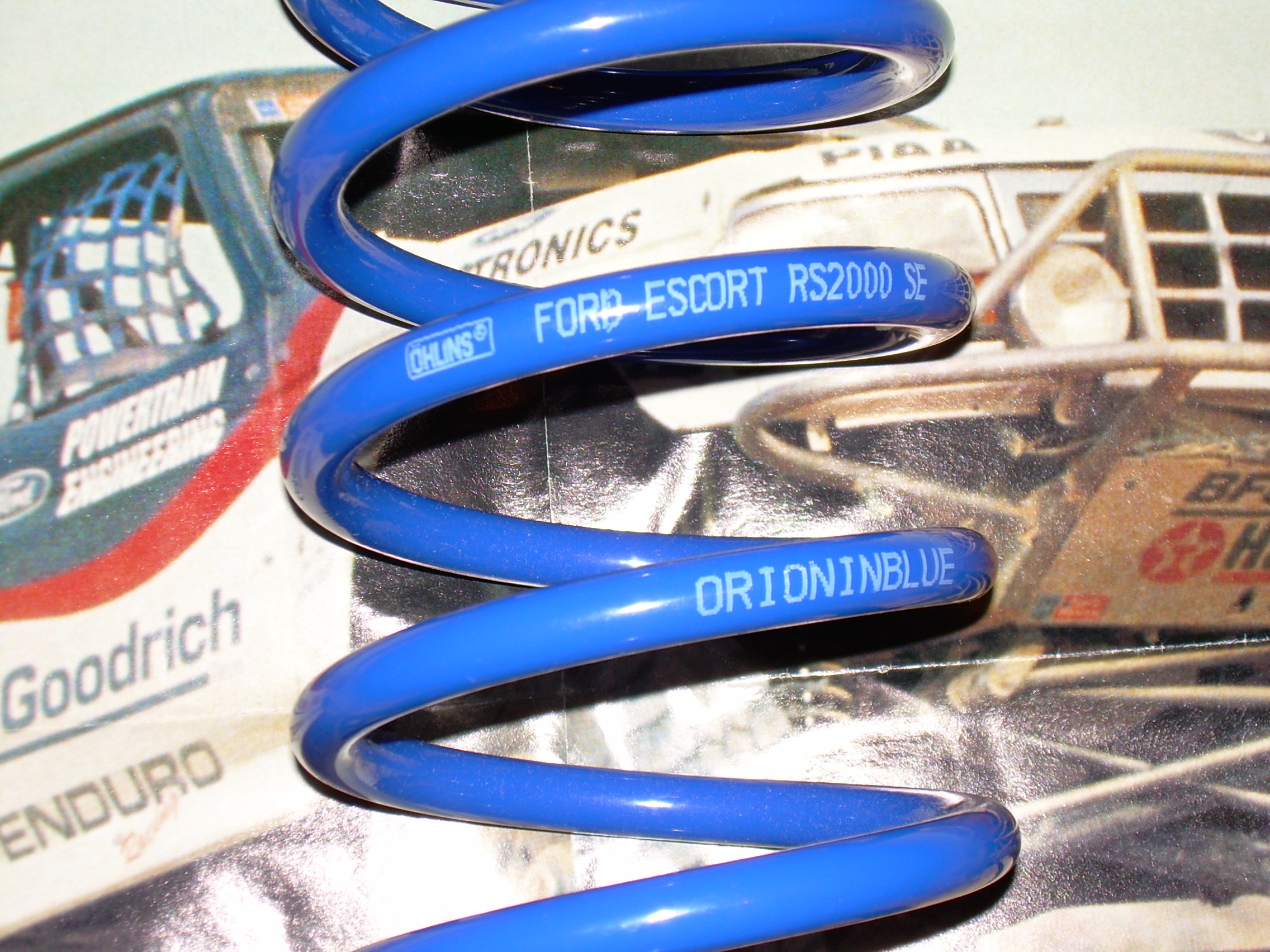

Jak masz niebieskie to sa to raczej na 90% Eibach - oni wlasnie produkuja kity do Forda z lekkim obnizeniem ok 30mm i lekko twardsze sa - w kazdym razie nadaja sie do seryjnego amora.

wyjmij cały komplet sprężynę i amora wtedy zobaczysz czy dobrze siedzi spręzyna w kielichu, może przy montarzu lekko się obróciła i teraz nie pasuje idealnie powodująć stuki

Ven, ewidentnie masz cos nie tak ze sprężyną, nadkole nic do tego nie ma. musisz wyjąć kolumnę i sprawdzić czy gniazdo poszło, czy sprężyna się jakos sama obróciłe czy też może w górnej części (niewidocznej) jest pęknięta

Yagr - Ok, w sobote wyjme kolumne i zobacze co sie tam stało że sprężyna "se wyszła" :-|
Lordpablo - sprężyna była nie ruszana od kiedy mam auto, chyba zmieniła położenie w czasie forsownej 7mio godzinnej jazdy pod duużym obciążeniem..przedtym było wszystko ok
Oby tylko nie wyszło że sprężyna pęknięta czy kolumna do wymiany bo po świętach i sylvku nie ma szans na kupno nowych springów... :evil:
Czy jeśli sprężyna faktycznie ostatnim zwojem lekko wysuneła się z kielicha [jak na foto], to czy może coś się stać w czasie jazdy??? Bo zrobiłem w takim stanie pod max obciążeniem całą drogę powrotną, ok 500km i oprócz walnięć na ostrzejszych wybojach nic się nie działo, auto stoi równo i prowadzi się prosto. Od wczoraj gdy jeżdżę sam uderzenia są chyba częstsze i głośniejsze. Dużo ryzykuje?? :???:

Ven, sprawdź jeszcze czy talez oporowy sprężyny czasem nie puścił, bo jakos tak "niewyraźnie" wygląda a jemu rutinoscorbin nie pomoże...

orioninblue, no wiesz ohlins w autku to juz w ogole rarytas :) Dlatego napisalem,ze w 90 % moze to byc eibach.
Co do oznaczen to jest jak wyzej napisano - kolorowe paski - w oryginalach. A nie,ze kupisz podrobe i jeepa masz pozniej,bo dla nich escort to escort,a ze RS ma inna wage od 1,3 czy diesel to nie istotne.

Jak niebieskie to tak jak Seba pisał mogą to być Eibachy ;) Ven zrób to stary bo jak spring źle siedzi w gnieździe t może to gniazdo całkiem rozpieprzyć a wtedy siądzie Ci auto podczas jazdy i się strachu najesz. Jak będziesz jechał załadowany to opona dobije do adkola i jeszcze ją rozpieprzy. Przy większych prędkościach może być nieciekawie :???:
