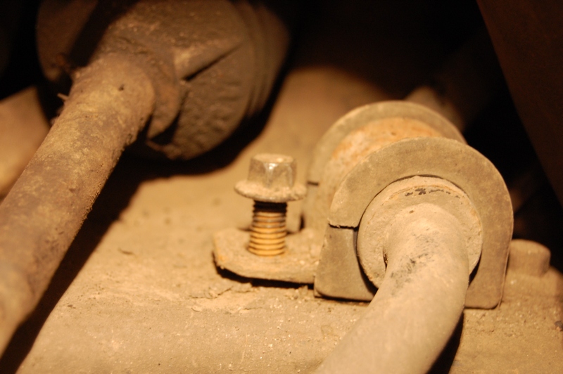

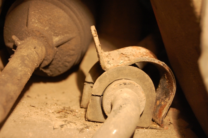

zgadza się nie warto wymieniac samych gum drążka stabilizatora czy tez łączników stabilizatora. Ja w swoim wymieniałem (jakies 8tys. km temu) komplet dwie gumy i lączniki i mam do tej pory spokój( koszt to 64pln.). A ze robilem to przed blokiem to racja ze dostep do tych gum jest z lekka czasochlonny ( moze z kanalu byloby lepiej). Słyszałem ze niektórzy odkręcają ( czy tez popuszczają sruby)ławy pomocniczej wtedy jest lepszy dostęp ale i bez tego cierpliwie mozna dac sobie rade :)
jeśli chcesz wymienić gumę na stabilizatorze odkręc tylko jedną śrube, tę do której masz lepszy dostęp
lordpablo pisze:jeśli chcesz wymienić gumę na stabilizatorze odkręc tylko jedną śrube, tę do której masz lepszy dostęp
i wtedy wystarczy te 15 min :mrgreen: :mrgreen:
tasek
Post autor: tasek »
a ile ta obejma wytrzyma takich wygięć? :)
trzy operacje już wytrzymała :grin:
