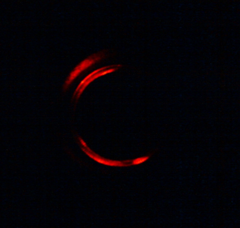

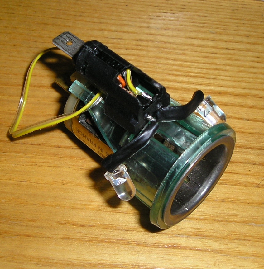

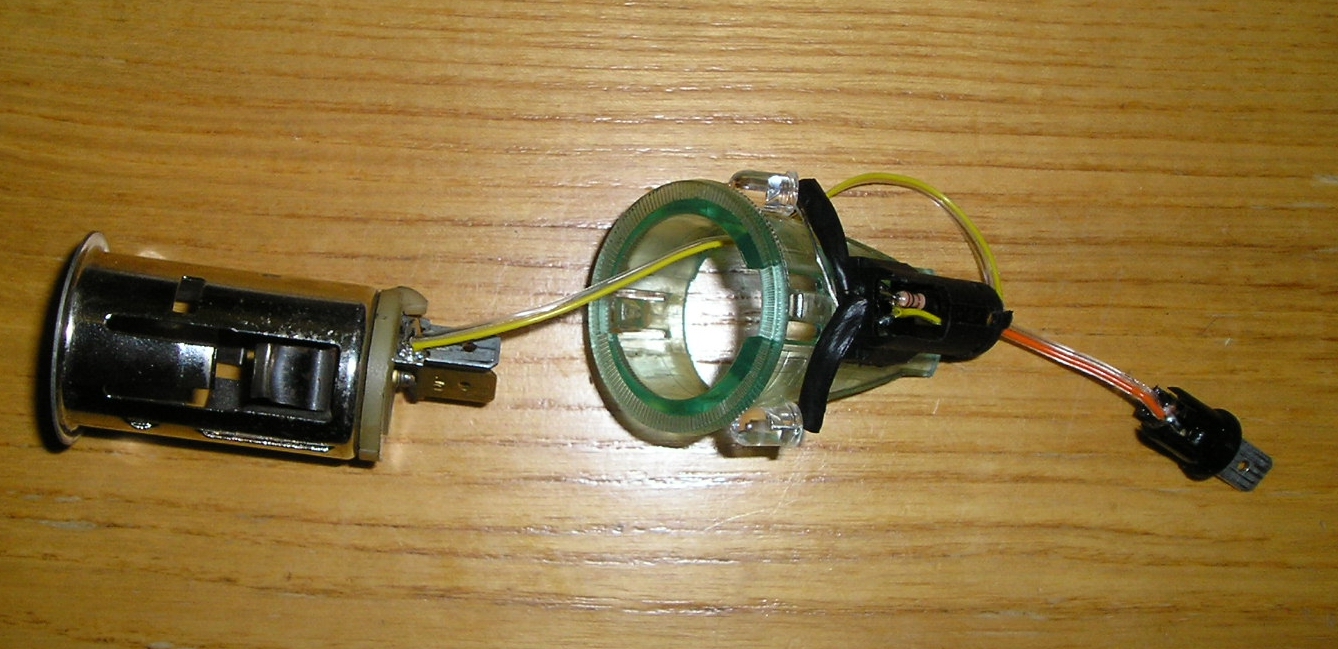

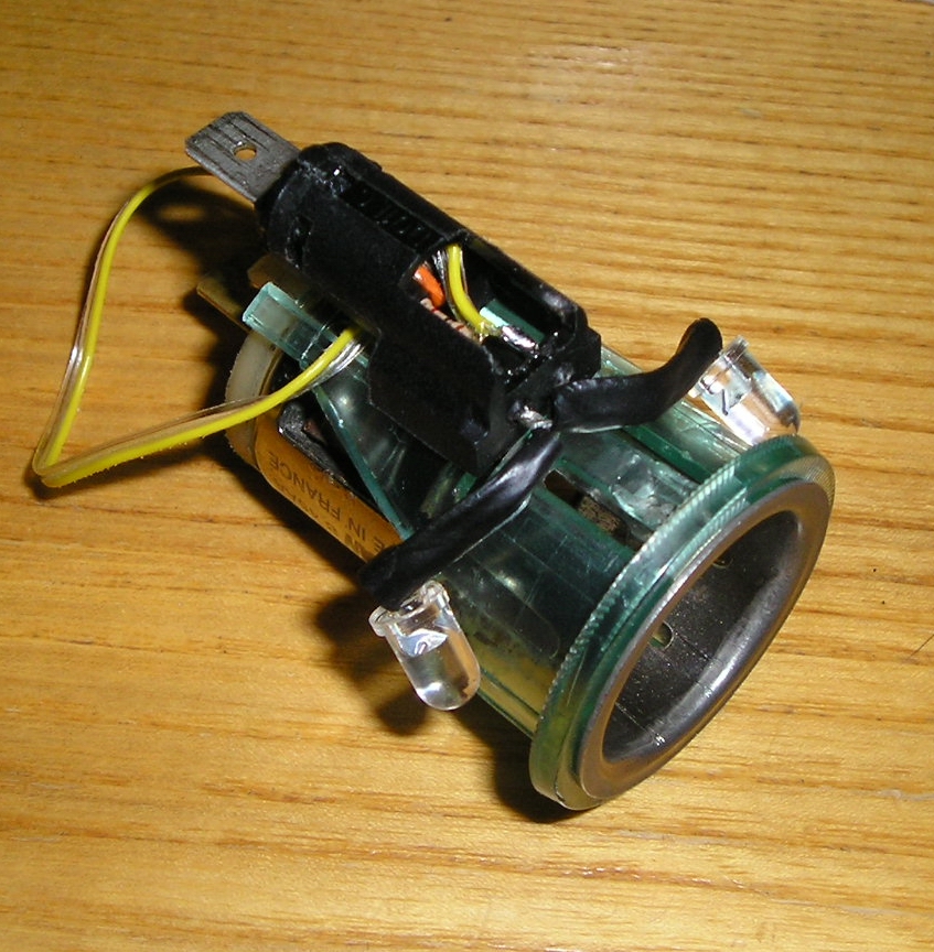

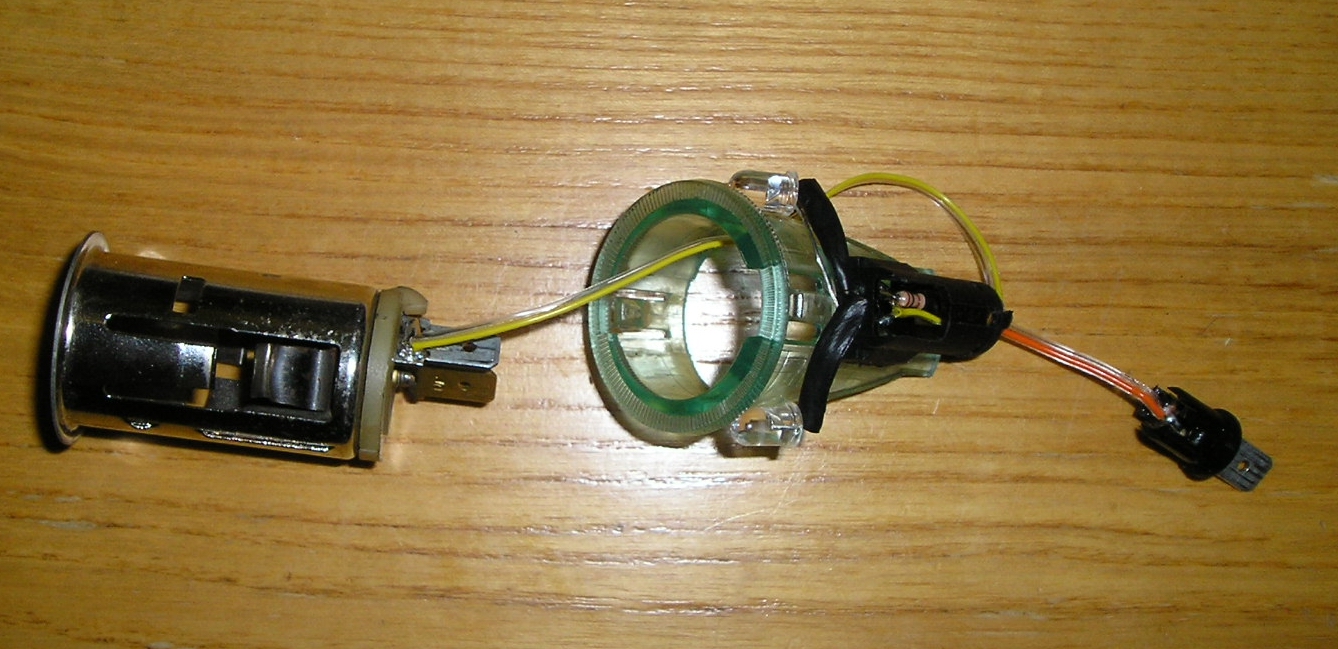

Przyszła też kolej na Gniazdo popielniczki ... Ja zastosowałem oczywiście diody tu 2 sztuki czerwone plus rezystor. Wymiana jest banalnie prosta, wystarczy tylko poradzić sobie z zabezpieczeniem blaszanym, które silnie trzyma całość w swoim gnieździe. Nie obeszło się bez uszkodzenia blaszki.... :) Oczywiście żarówka u mnie była spalona. Zdjęcia przedstawiają rozłożone gniazdo na części a kolejne już całość.
Ostatnie zdjęcie przedstawia "świecenie" w aucie. Niestety tylko tak najlepiej udało mi się wykonać zdjęcie. Zapalniczka jak dla mnie świeci wystarczająco - aby zapewnić oświetlenie całego okręgu należałoby do dać jeszcze 2 sztuki diod.
