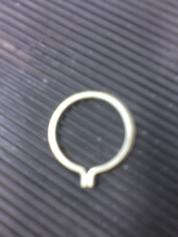

To jest pierścień zabezpieczający do przegubu .
