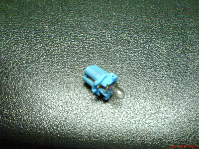

cześć! mam pytanko jakie żarówki są stosowane do tego górnego podświetlania zegarów?T5?R5?ale jakieś większe sie wydaja?już sam nie wiem.te żarówki sa większe niż ta na zdjęciu a wiec nie T5?tylko jaka? pomóżcie bo już nie wiem jakie kupić a ciemno na zegarach :(
bo w pokrętłach są t5?
p.s.mile widzialny link z aukcja takich żaróweczek z allegro :) co bym sobie odrazu zamówił ;)

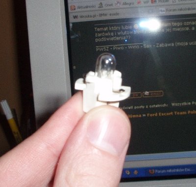

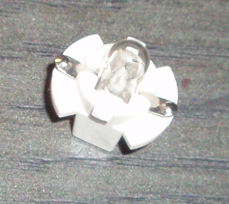

Nie wiem jakie mają oznaczenie, ale nawet w serwisie Forda ich nie mieli jak ja szukałem. Zastąpiłem je na jakiś czas tymi mniejszymi (mniejsze wsadziłem do oryginalnych cokolików, bo żaróweczkę się da wyciągnąć), ale teraz mi żarówki w desce raz świecą, raz nie.
Dzisiaj udało mi się kupić na szrocie używane żarówki do deski. Zapłaciłem 20zł za 11 żarówek (czyli za komplet, bo facet nie chciał sprzedać na sztuki) z tego okazało się, że 4 nie świecą :???:. Na szczęście ja potrzebowałem tylko 5, resztę mam na zapas :mrgreen:.
Zamieszczam fotki żaróweczki.
Pozdrawiam

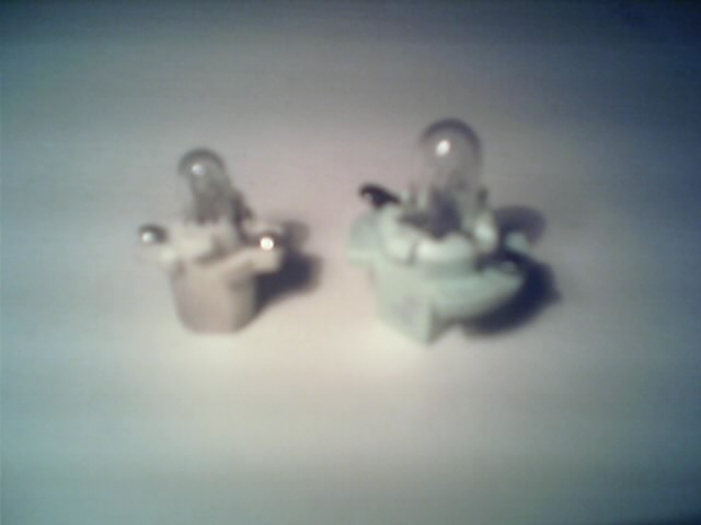

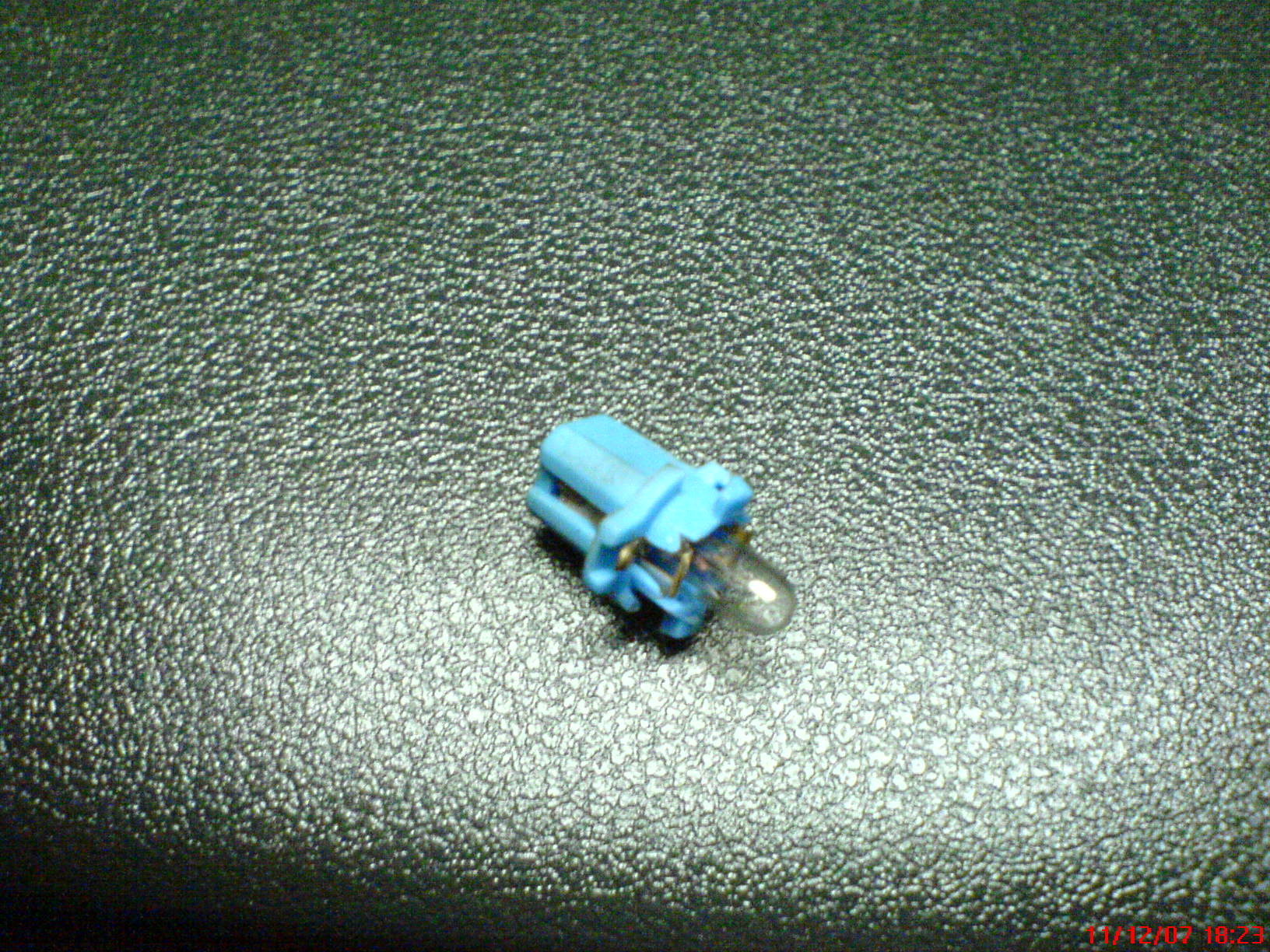

no właśnie mi chodzi o tą większą na zdjeciu. troche nie wyrazne ale akurat nie mam nic pod reka co robi lepsze zdjecia :( czy ta wieksza to napewno r5?? czy ta mniejsza?? a jak tak to jakie ma oznaczenie ta mniejsza?? moze sobie bym zmienil na inny kolor. niebieski?

Tych większych nigdzie nie mogłem dostać, aż w końcu pojechałem na szrot i kupiłem używane. Z oprawek można wyciągnąć żaróweczki i założyć tam co chcesz.
Jak chcesz zmienić kolor podświetlenia, to ja polecam kupić jakieś tarcze indeligo, czy jakoś tak na Allegro. Bardzo ładny efekt świecenia mają.

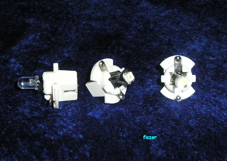

Do zegarów nie nadają się też R5/T5 bo sa za małe !!! Takie można użyć do podświetlenia pokręteł nawiewu
Ja przerabiałem orginalne żarówki na LED bez problemu można sobie z tym poradzić.
A cena o wiele mniejsza i satysfakcja że zrobiłeś to sam....
w razie czego moge pomóc...
Pozdrawiam
Led - biała zwykła oraz SMD
