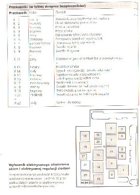

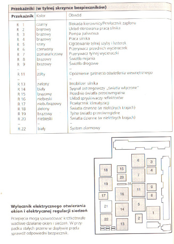

więc dzisiaj grzebałem w mojej skrzynce z przekaźnikami i mam pytanie :
przeczytałem ze w moim dieslu ma być przekaźnik od ABS R4 (ciemnozielony) i R5(fioletowy)
ale nie widze tych przekaźników.
Macie może schemat skrzynki patrząc od strony przekaźników.
i czy oba przekaźniki są we wnątrz ? czy jeden z nich jest pod maską ?

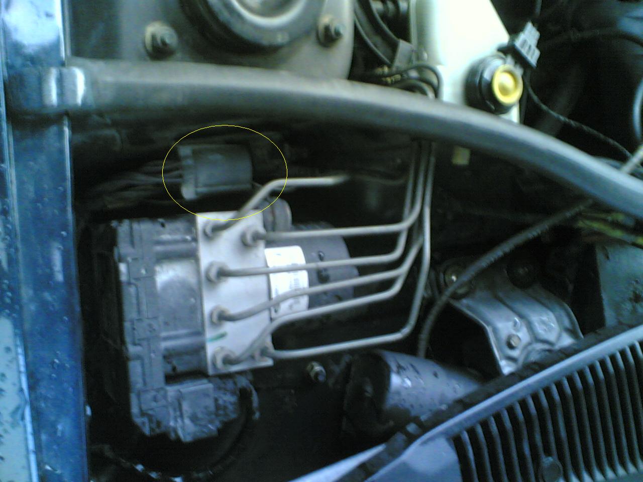

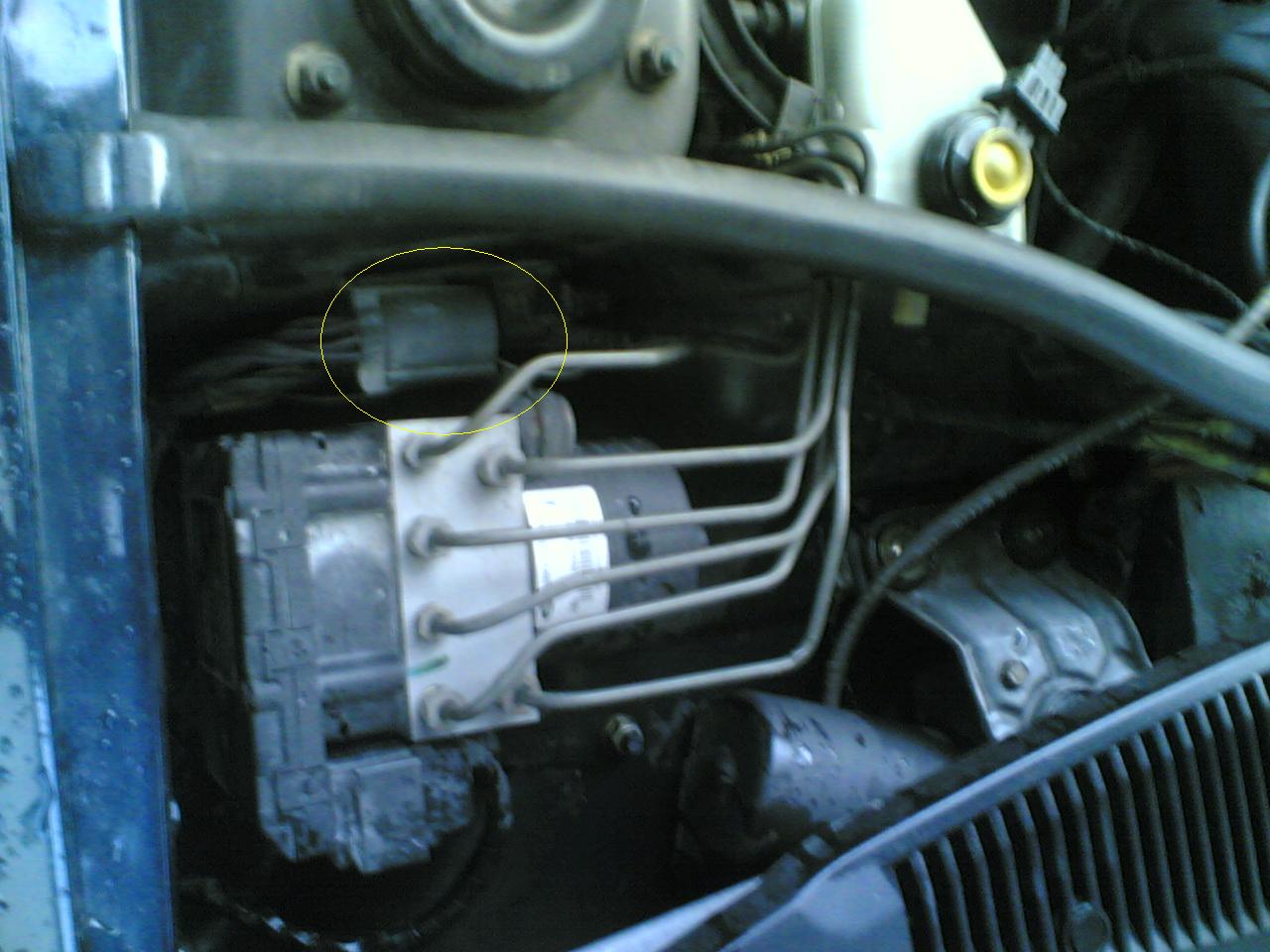

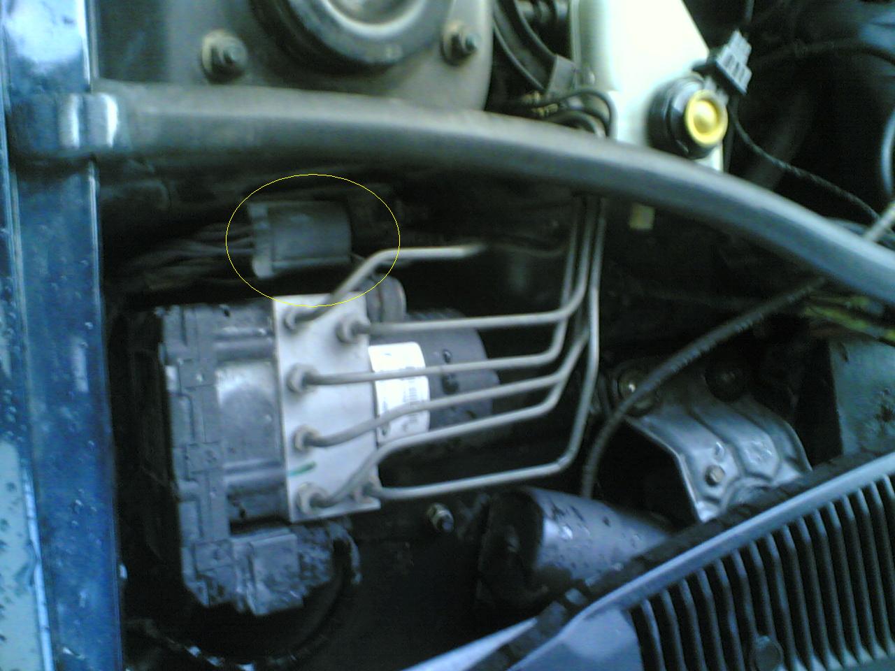

i jeszcze jedno pytanie
obok pompy mam jedno spore złącze które jest wolne,czy tak ma byc czy czegoś mi brakuje???
zamieszczam fote ..

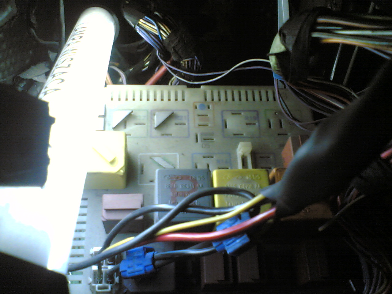

luka113
Post autor: luka113 »
Jeszcze raz prosze
o jakiś schemat najlepiej obrazowy ,przekaźników .
ponieważ spisałem sobie z ksiązki rodzaje - kolory i numery przekaźników to u mnie jest wszystko zupełnie inaczej.
I juz nie wiem gdzie szukać awarii,najbardziej podejrzanie wygląda mi puste miejsce po R19 na przedstawionym przezemnie zdjęciu.
Jeżeli jest kilka rodzajów skrzynek to powinno być kilka opisów ,ja nie moge znaleść.
jeżeli ktoś z was ma to poprosze.
pozdro!!

Jesli chodzi o kostke,to moze byc to kostka od klimatyzacji... sprawdz dokladnie czy do tego ABSu dochodzi w ogole jakas kostka i jest wpieta
skrzynka bezpiecznikow MK7 1997-2000, do 1995-1997 tez w miare pasuje.

tak
pod tą wolną kostką są jeszcze dwie podpięte czyli ok.
a tą kontrolka ABS to juz nie wiem dlaczego nie świeci i co może być rozłączone,bezpieczniki są ok ,przekaźniki też ,zadnych wolnych kostek nie widze,mysle ze nawet gdyby czujniki były uszkodzone to kontrolka by sie swieciała....hm....ot zagadka..
