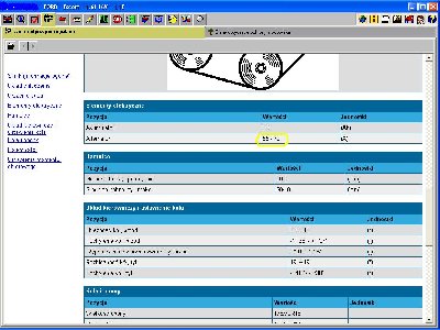

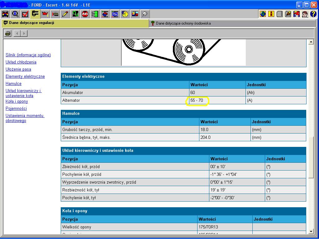

Posty: 11799
hehe, mam sie czepiać czy nie ?? :P
po pierwsze to zakresliles nie to co trzeba :P po drugie nie wydaje mi sie zeby te wartosci byly prawdziwe - nie spotkalem jeszcze escorta benzynowego, w którym fabrycznie siedzialby Motorcraft 60Ah :P czyzby w fabryce oszukiwali ?? :D
tak serio to chyba błąd sie zakradł do tej "instrukcji", no chyba, ze chodzi o to jaki max akumulator jest w stanie naladowac alternator i to by sie zgadzalo przy max pradzie z alternatora = 70A (tak jak zaznaczyles)
Domel
Post autor: Domel »
ja mam 60 AH,ale tak jak mówi cidzej, 45ah wystarcza.
cidzej pisze:to zakresliles nie to co trzeba
Zgadza się :oops:
Co do reszty , to ja wole mieć zapas uderzenia prądu a co za tym idzie - większy aku.
Oczywiście bez przesady - " co za dużo to i świnia nie chce " :)
Aku za duży - nie doładowany.
zalezy tez od rodzaju altermatora WKŁ tak podaje jedne miały prad znamionowy 55 A a drugie 70A
