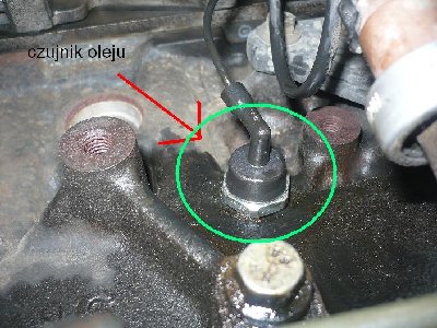

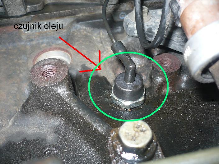

[shadow=green]Ford escort kombi
rok 95
1,6/16v90ps
gdzie znajduje sie dokładnie czujnik oleju
obok filtra oleju klucz najlepiej nasadowy 24 i grzechotka z przedłużka
i jak można sprawdzić co jest popsute czujnik czy lampka przy zegarze
[glow=violet]wazne kabla niewolno ciągnąc tylko wykręcić w lewa stronę [/glow]
a jak zakręcić wcisnąć w czujnik i sprawa załatwiona
Przy sprawdzaniu czujnika i lampki odczepić kabel od czujnika i dotknąć tym kablem karoserii auta wtedy sie zapala lampka jak działa, a jak nie to znaczy ze jest przepalona
WAŻNE
jeśli komuś nie świeci lampka oleju ważne jest sprawdzić czy wo gule tez pompa oleju działa to znaczy czy podaje olej do góry na tloki
jak wiemy czy podaje to proste
wlanczamy silnik odkręcamy pokrywkę z góry gdzie wlewamy olej i paczymy tam najlepiej zaświecić se lampka i paczce w ta dziurę czy chlapie olejem jeśli olej chlapie pompa działa i niema problemu
jeśli nie chlapie to lepiej nie jechać for dzikiem bo stanie i za cze nam silnik i wtedy to już po wtokach[/shadow]

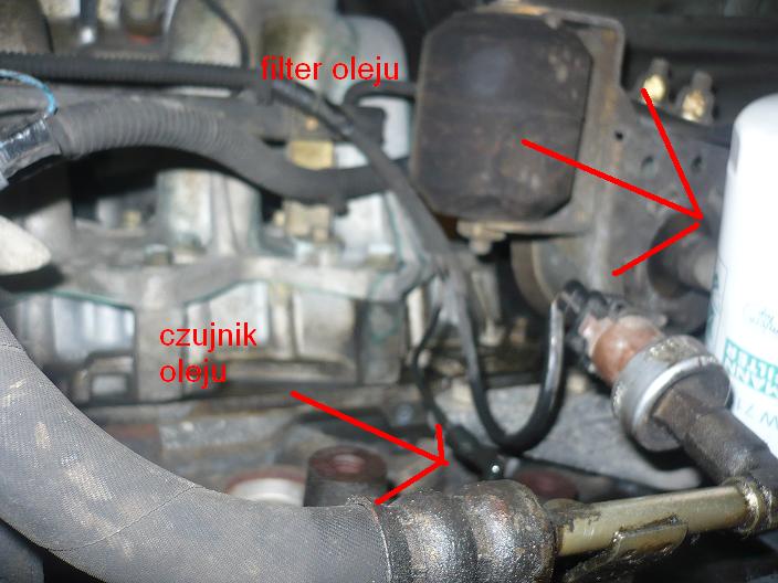

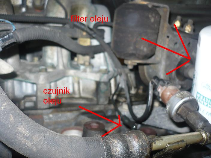

widok filtra i czujnika  polozenie ich

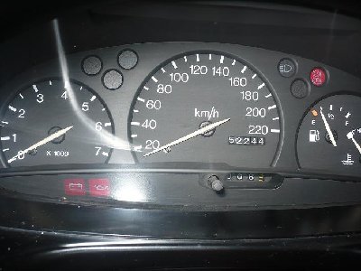

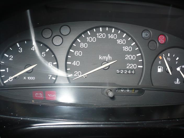

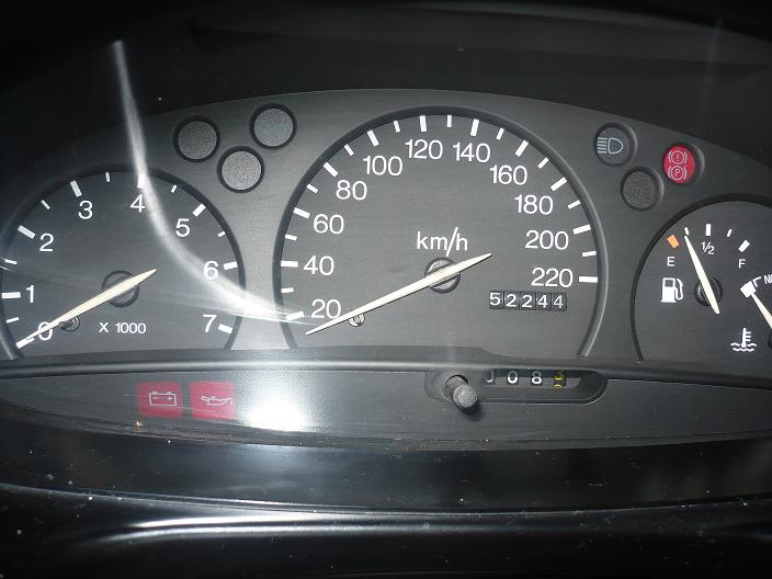

teras juz dzziala sami widzicie
i jak widzimy tym czarnym kablem co jest wcisniety w czujnik dotykamy karoserie i wiemy co jest popsute w tym kablu idzie tylko i wyloncznie [-]czyli masa
