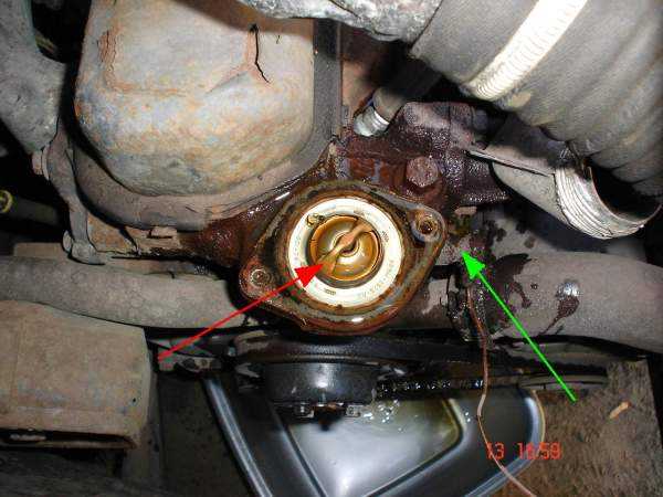

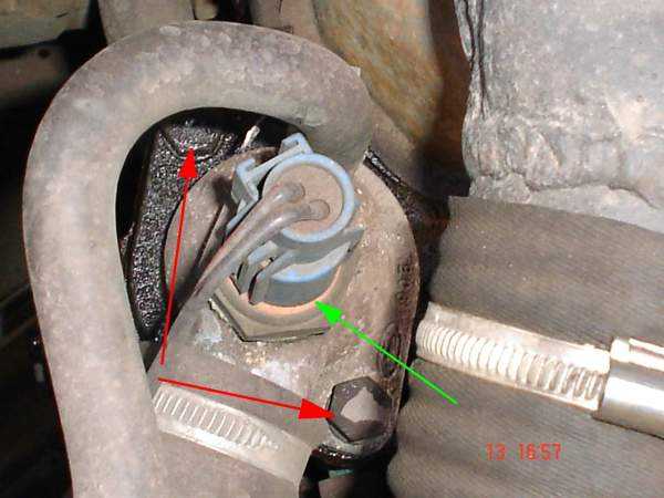

muszial ci sie zaciac czujnik termostatu lub czujnik wlanczajacy chlodnice
ceny niesa takie drogie tych czujnikow
1,max 35zl min 25zl
2,max 25zl min 15zl
nadole mam zdiencia ich mam nadzieje ze dobrze znalazlem i sa podobne do twojego
te 2 zdiecia pokazuja czujniki chlodnicy
z wymiana niepowinno byc problemu
ale dokup se troche plynu do chlodnicy moze troche wycieknac

otwierania wody do chlodnicy - termostat4.jpg (34.42 KiB) Przejrzano 7711 razy
- a ten czujnik to wlancza chlodnice
- termostat1.jpg (30.83 KiB) Przejrzano 7710 razy

ale zwazywszy na warunki w jakich powstalo to zagrzanie to raczej tylko termostat lub wl. wentylatora
