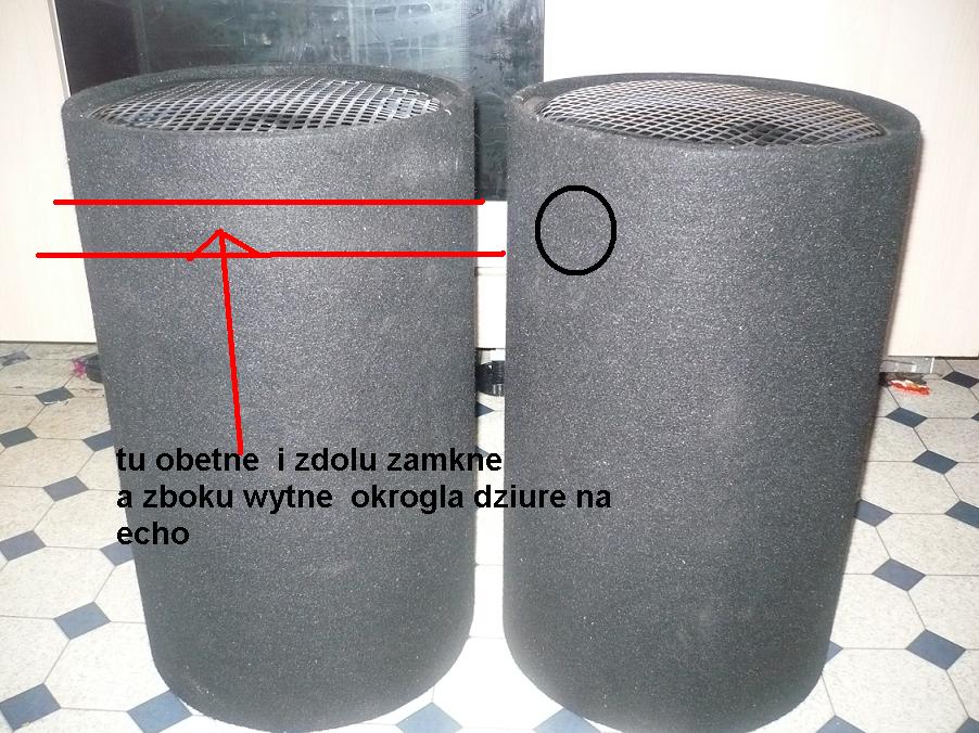

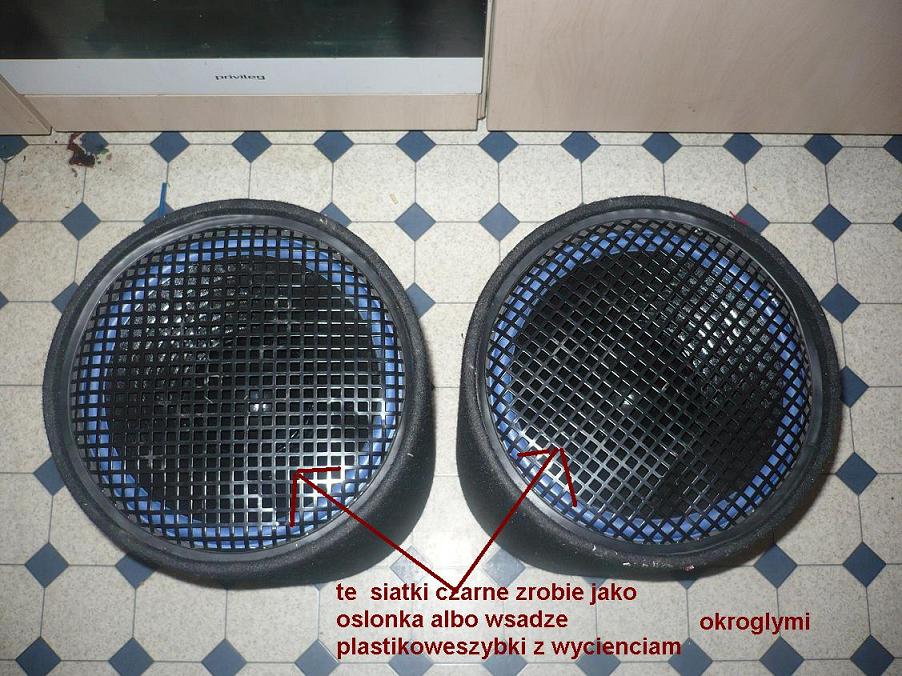

maż racje sytym nie będę sie kłoci
a co do pod łączenia tub
w tej desce albo wytnę kawałki z tych tub i wsadzę je tez w deskę do lepszego echa basowego
ale tez myślę nad lepsza mozliwocia jak już wsadzę te głośniki w desek za be spiecze je ładnie
to tez wytnie extra 2 dziury na wydobywający sie bas z tam tat co myślicie będzie to dobrze
- Posty: 14775
Ładne te tuby... aż szkoda ich ciąć
ale jeśli juz BARDZO chcesz to wg mnie najpierw sobie zmierz pojemność tych tub - zmierz wysokość, średnicę i oblicz. Wzór na pojemność walca znasz? Jak będziesz miał policzoną pojemność tych dwóch tub razem to aby zachować zbliżony dźwięk będziesz musiał uzyskać podobną pojemność tej "skrzyni" pod deską. I tu znowu trochę pomiarów i obliczeń... czyli powierzchnia dechy razy wysokość nad podłogą... to tak w przybliżeniu. Zaraz mnie jakiś caraudiospec sprecyzuje
