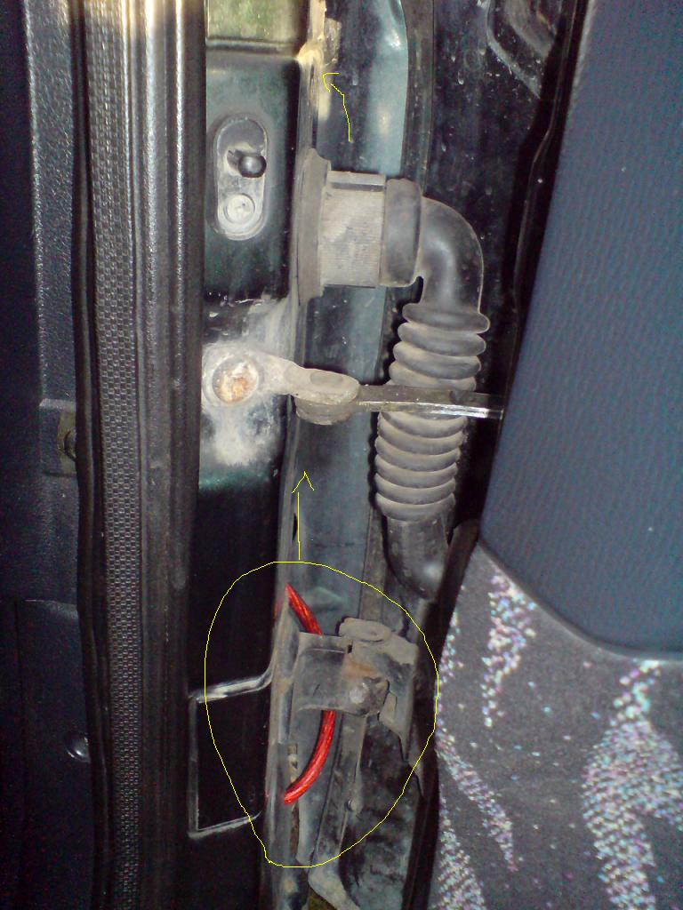

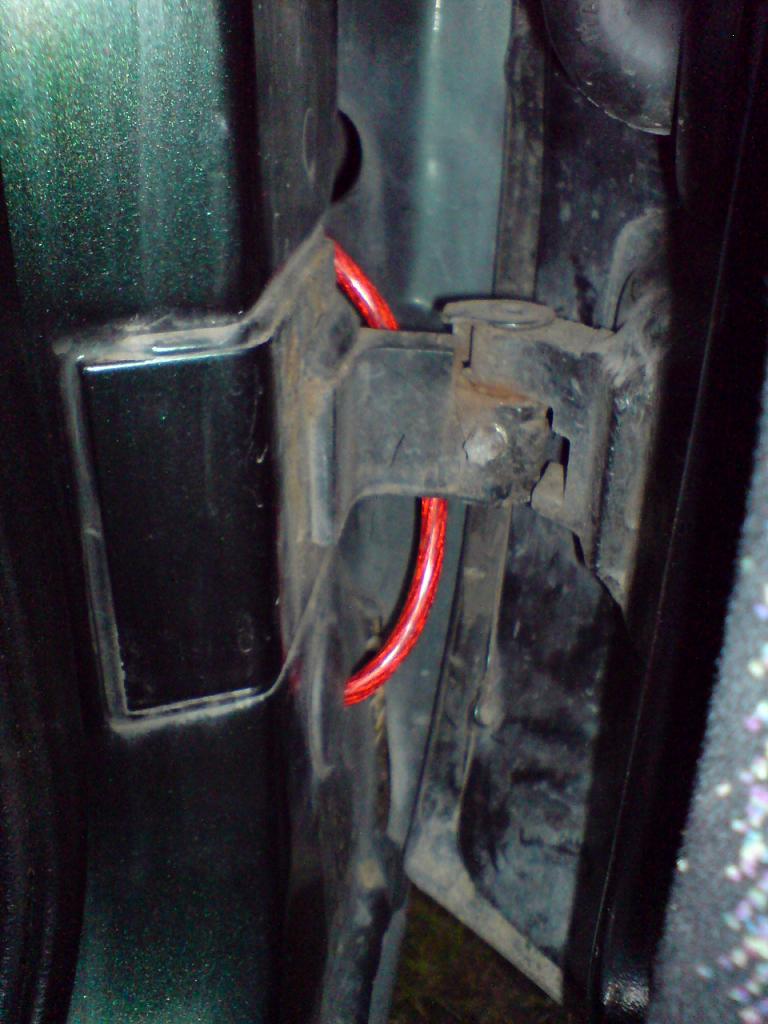

ja u siebie puscilem blotnikiem i wszedlem przez gumowy korek do kabiny
po stronie pasazera

jaras231 pisze:ja u siebie puscilem blotnikiem i wszedlem przez gumowy korek do kabiny
po stronie pasazera
:mrgreen:

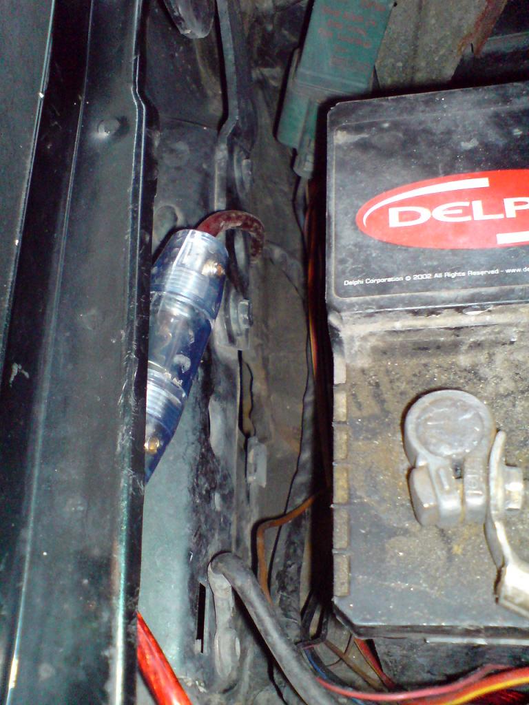

dobra zrobiłem ten sam patent co jaras231, żeby nie pieścić się ze ściąganiem nadkola :mrgreen: dodatkowo ładnie zabezpieczyłem przewód w miejscu gdzie kabel wchodzi w karoserię i z niej wychodzi...

nie chce innych kabli uszkodzić a ma to wygladac jak by tego nie bylo niemiecka kontrola pojazdu jest cieńrza niż w polsce, a w tej gumie jest to można mowic niewidoczne niż nasz kolega opisał to poprzez drzwi auta, ale nie pomyslal ze to jest zawsze otwarte , narażona na Wodę, niechcący u cięcia kabla oraz spieńcie gwarantowane
oki bezpiecznik jest ale nie w mojim stylu
na pierwszy zut oka super ale jak pomyslisz o zagrozeniu to juz nie
ale pomysl dobry
