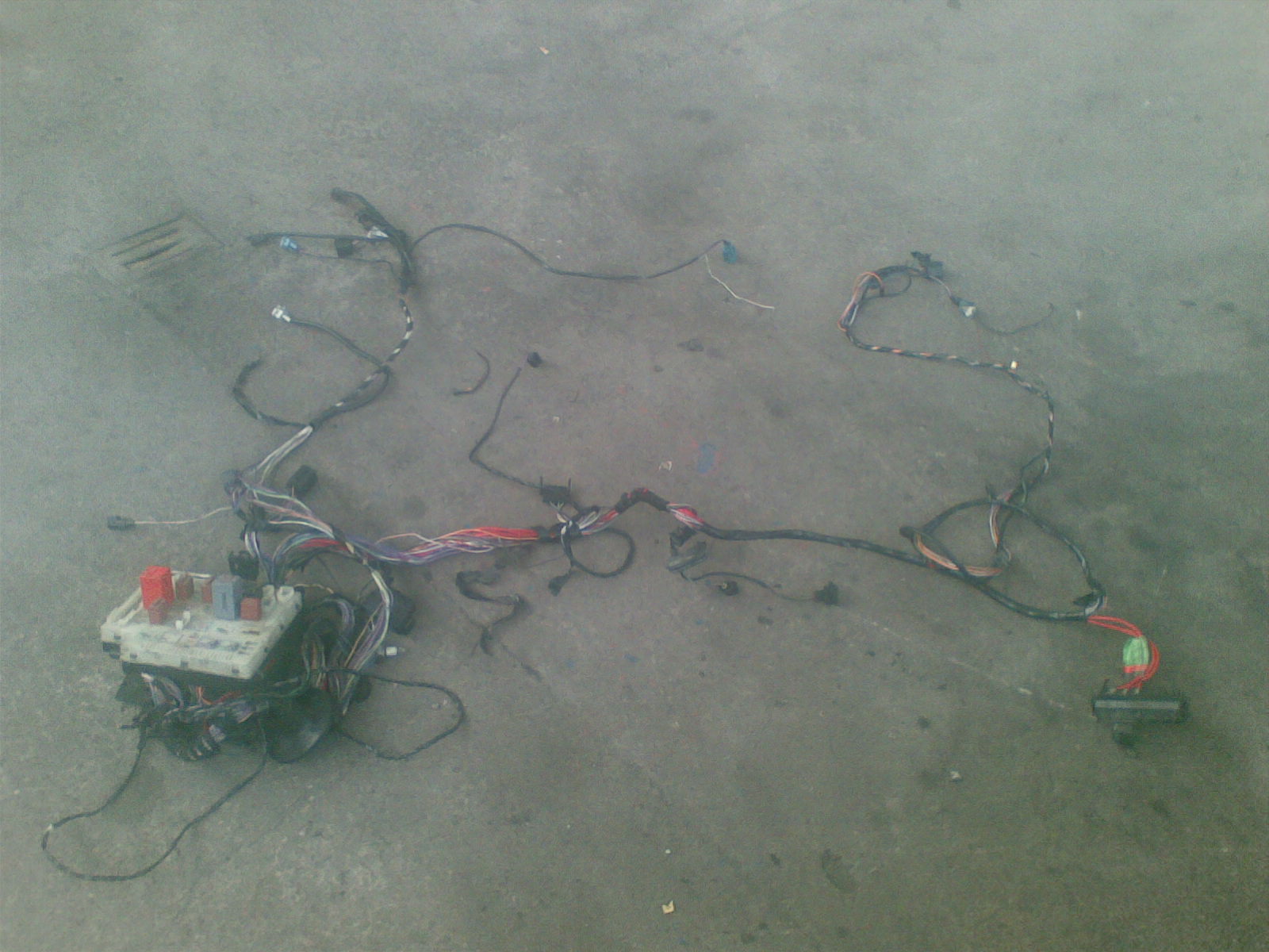

Jestem w trakcie przekładki 1.8D 95'na 1.8 TDI 96'. Wymiana silnika bezproblemowa łapy pasują jedna łapa dodatkowa da sie dorobić do skrzyni biegów bo jest inna skrzynia.Trzeba zmienić mechanizm zmiany biegów. Reszta części 1.8TDI pasuje. Teraz problemy Elektryka NIGDZIE nie moge znaleźć schematów do ww silników (HELP ME)przeważnie są do starszych modeli. Mam prawie całą instalację z 1.8TDI+komputer Wymieniłem jedną wiązke i nic, nie pali HELP HELP HELP to krzyki rozpaczy.
Doszedłem co było wymieniłem wiązki i popodłączałem ale 3 kabli masowych to już nie przykręciłem. Po przykręceniu od razu zagadał.

Nie jest tak żle jak myślałem, przełożyłem całą wiązkę w komorze silnika skrzynkę bezpieczników i wiązkę do komputera Silnik kręci lecz nie odpala. Jeszcze posprawdzam czy czegoś w pośpiechu nie ominełem. Mam pytanie we wiązce przy komputerze jest wtyczka mocowana plastiku słupka zaślepiona i pojedynczy kabel (nie wiem do czego)nigdzie go nie podłączyłem. W dalszym ciągu szukam schematów instalacji elektrycznej do 1.8 TD. Dzieki z gry za jakąkolwiek pomoc.

Z podłączeniem silnika dałem rady, silnik cyka jak zegarek. Jeśli chodzi o schematy to wszystko dotyczęce sterowania silnika i komputera. Założony silnik i instalacja to 1.8 TD z 96 roku stary 1.8D z 95roku.A z rzeczy które po wymianie silnika szwankują to zasilanie zegarka po kążdym odpaleniu silnika mruga kontrolka zegarka i druga rzecz swieci sie kontrolka ABS tamte auto miało go ja nie. Dzięki z góry za jakiekolwiek wskazówki.
