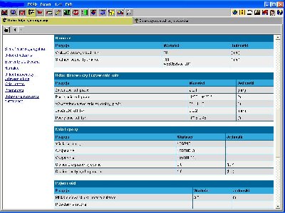

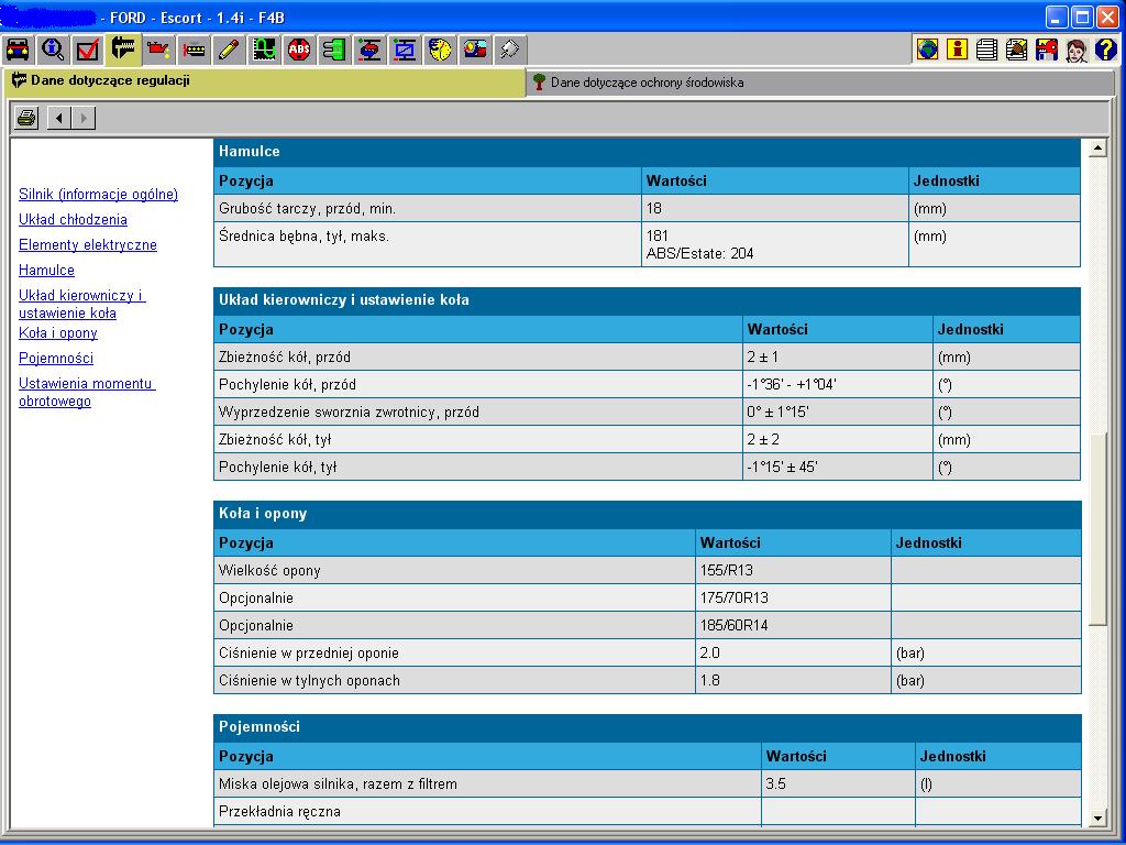

oeriel, musisz zmierzyć średnicę twoich bębnów. Są tylko 2 rodzaje - 180 i 203mm. Ten opis "łożysko w bębnie" to raczej opis konstrukcji a nie zapewnienie o dorzucaniu łożysk w pakiecie

Raczej te. Dzięki za informacje, te Mikoda nawet taniej wychodzą 0:)Yagr pisze:203mm
