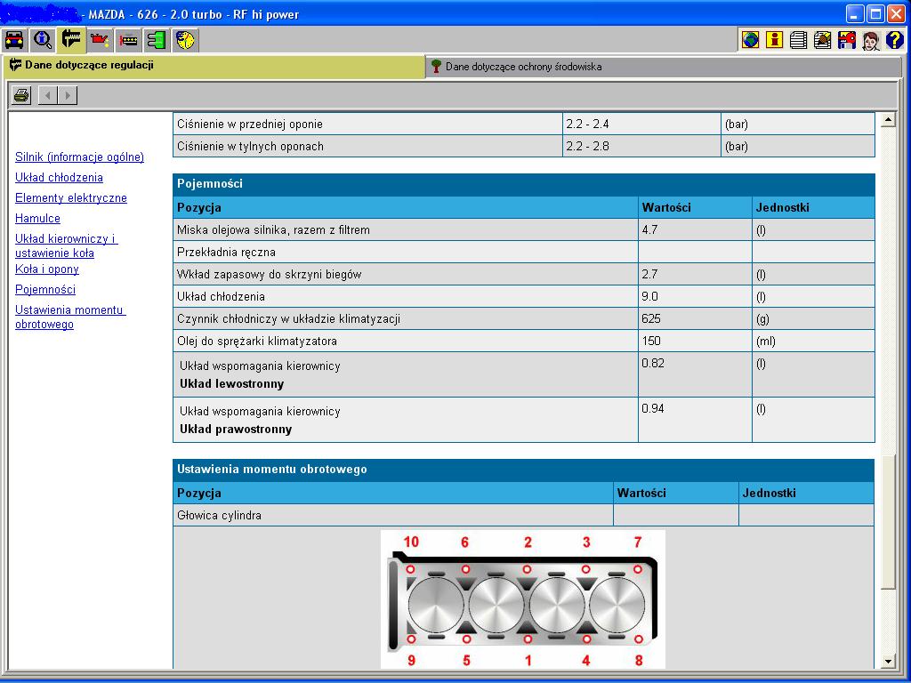

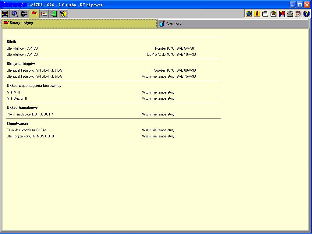

michall36 pisze:Następna rzecz ile wchodzi olej do tego silnika?
Może to Ci się przyda?
neosystem
Post autor: neosystem »
jamszoł, pracujesz gdzieś na serwisie?? co to jest za program

jamszoł , dzięki za te screeny.
