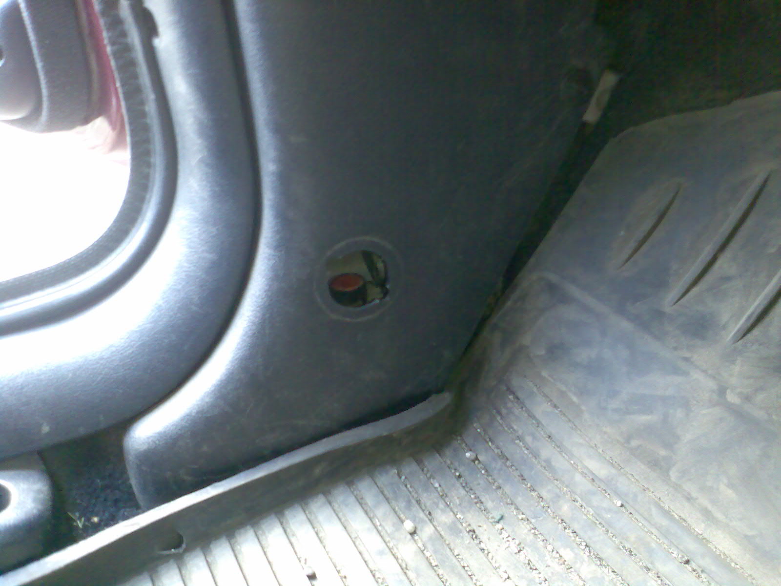

Witam ponownie. Co to jest i do czego słozy?? znajduje sie od strony kierowcy wewnatrz przy pedalach. Jak widac na zdjeciu otwor a w nim ... no wlasnie co?? wiem ze to przycisk ale po co?? prosze o pomoc
po wypadku :P nalezy wcisnac ten przycisk w celu uruchomienia silnika :P odcinna on zródło zasilania dla Bezpieczenstwa

uruchomienia czy unieruchomienia?? czy wcisniecie i wycisniecie go teraz spowoduje jakies problemy??

Wszystkie Escorty tak mialy czy jak?Odcina prad przy wszystkich uderzeniach czy tylko bocznych?Pierwszy raz o tym slysze ale ciekawe przyznam!To tak jak w rajdowych autach!!!ZAJEBISTE!!!
jako ciekawostkę napiszę że mi to zadziałało jak skasowałem zająca :shock:
Nazywa się to bezwładnościowy wyłącznik prądu.
Działa na wstrząs - wyłącza pompę paliwa , żeby podczas kolizji nie było pożaru.
Naciśnięcie powoduje załączenie prądu idącego do pompy paliwa a jeśli jest załączone to przyciskanie nic nie powoduje.

Czyli auto normalnie dziala na wcisnietym przycisku a przy wypadku on wyskakuje po czym nalezy znow go wcisnac?? tak?? jak sprawdzic poprawnosc jego dzialnia?
Teraz jest wciśnięty i pompa paliwa dzieła.
Sprawdzić chcesz czy się wyłączy chmmm - musisz go odkręcić bez wypinania kabli i mocno nim potrząsnąć.
Ale czy to warto ?
Pompa paliwa działa - więc po co kombinować ?

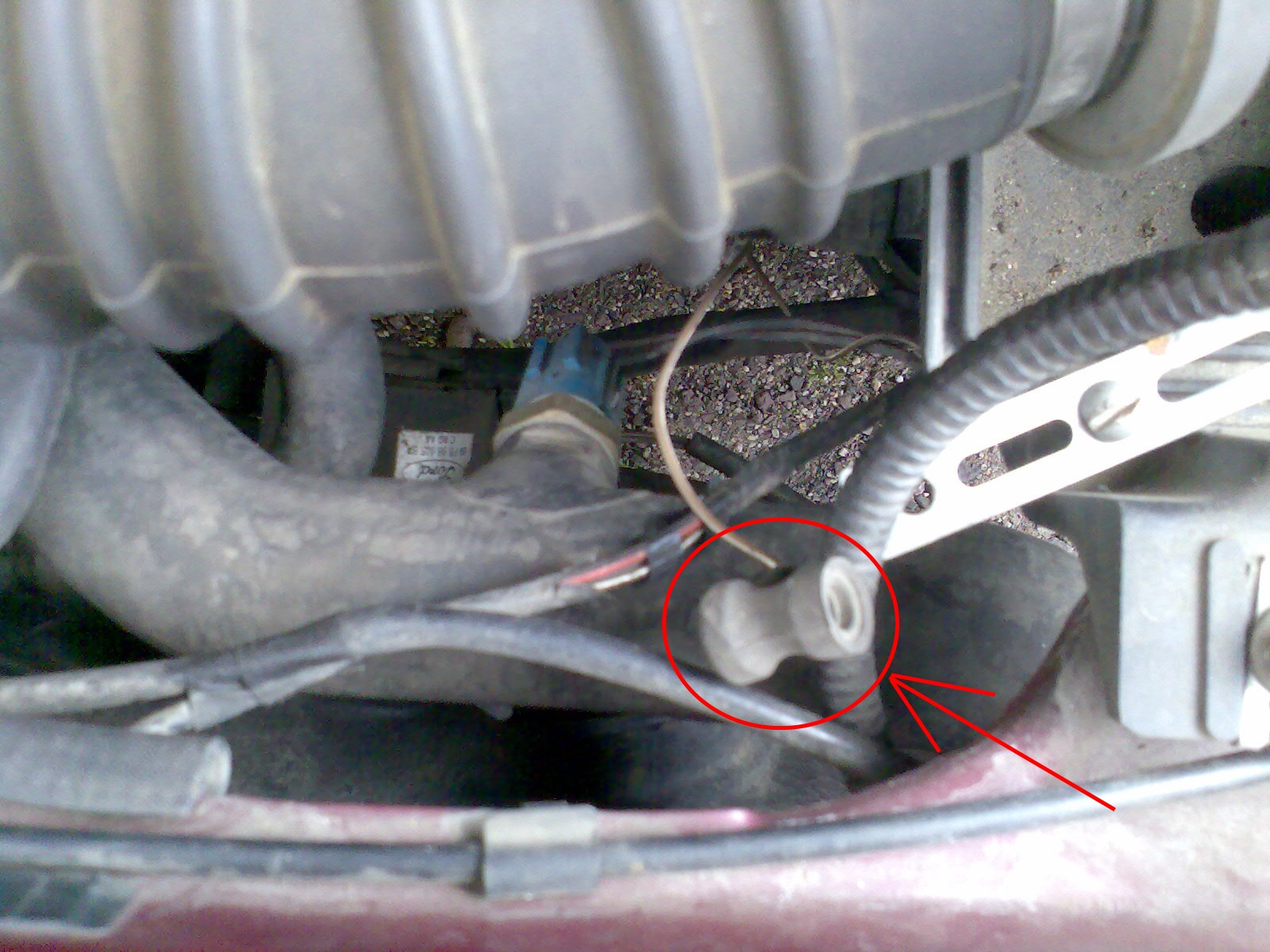

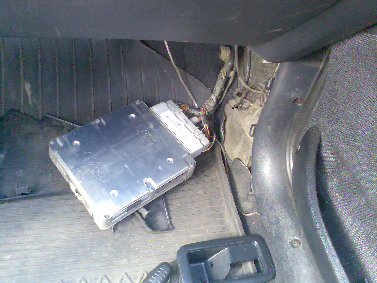

Kolejne pytanie co to jest?? i do czego?? zjanduje sie tez koło tego nieuzywana wtyczka - Zdjęcie000
a teraz Zdjęcie001 - widac tam jakis niepodlaczony przewod
Ostatnio zmieniony 15 maja 2008, 21:00 przez aligator, łącznie zmieniany 1 raz.
Pierwsze zdjęcie to komputer.
Drugie zdjęcie - nie wiem o co konkretnie pytasz , ja np.widzę czujnik załączający wentylator chłodnicy ale nie wiem czy chodzi Ci o czujnik czy o coś innego.
Wstaw jeszcze raz to zdjęcie ale ze strzałką.

Dziwne miejsce na umeijscowienie komputera ale trudno. Zdjecie juz poprawiłem. Może to jakiś czujnik?
po poprawce
pierwsze wtyczka do czujnika podającego temp płynu na desce rozdzielczej
drugie komputer

Ok ale gdzie ona ma byc podłączona??
do czujnika takiego cienkiego z jednym bolcem, szukaj na obudowie termostatu
