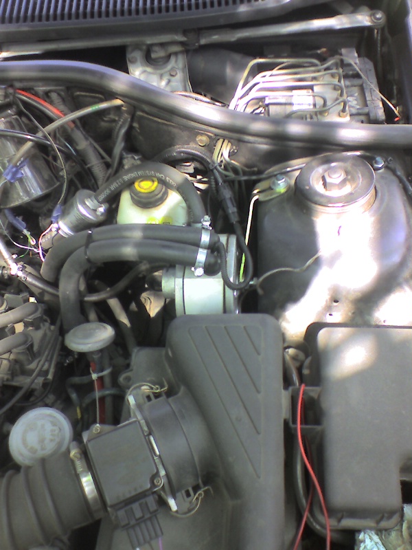

jamszoł, bo tak jest :) jezeli samochod gasnie przy podjezdzie czy zjezdzie z górki to tez wina nieprawidlowego montażu instalacji :) to nei jest wszystko jedno gdzie te elementy sie wepcha w silniku - jedne muszą być powyżej silnika, inne poniżej, jedne na sztywnych rurakach inne musza mieć podłączone rurki zawinięte w spirale - bo "pracują" i się rozciągają, wiem też ze reduktor musi byc umieszony przodem do keirunku jazdy itd itd :)
to tak jak z komputerem - niby poskladac - żaden problem, ale czasem coś z czymś nie może być bo inaczej będzie się chrzanić i trzeba o tym wiedzieć ! bo można mieć notoryczne problemy ze stabilnością systemu :)
Ja mam bokiem do kierunku jazdy i jest OK.
Ale ja mam sekwencje a tutaj może się to wszystko różnić , jeśli chodzi o pracę na LPG.

jamszol, zalezy co rozumiemy pod pojeciem "bokiem" :P jesli krotszy bok, to masz dobrze, bo wtedy sily wytwarzane podczas gwaltownego hamowania nie maja wiekszego wplywu na wychylenie membran, ja mam wlasnie tak zrobione, wiec winy bede szukal w dolocie.
był: Escort MK5 1.4l
Posty: 11803
ja myślę, że dobry monter LPG doskonale wie w którym aucie co i jak zamontować żeby było dobrze. tym się różni od kiepskiego - nie eksperymentuje dopiero na naszym aucie :P w koncu silnik silnikowi nie równy :D
Przy okazji zrobiłem foto mojego LPG.

jamszoł masz zamontowane tak samo jak ja, wiec strzelam ze to nie bezwladnosc membran jest winna. w moim parowniku, od strony nadkola jest jeszcze otwor dolotowy powietrza, musze z nim pokombinowac, moze to cos da
