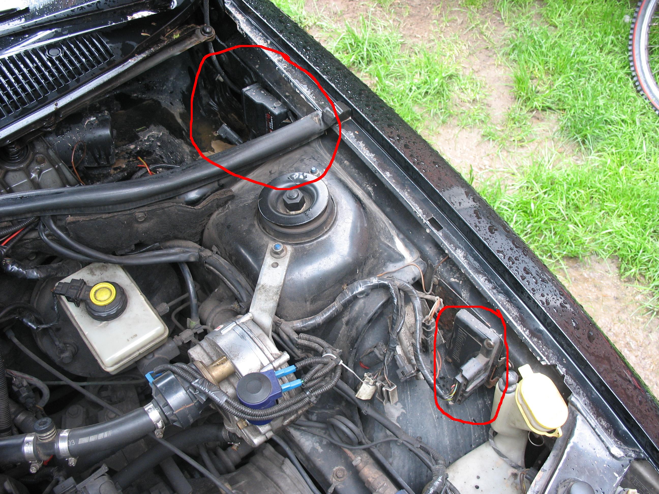

Fordzik88, różne centralki sa do siebie podobne, no bo co tu mozna wymyslić ;) ale nie znaczy to że podobne centralki będą współpracować z komputerkiem do którego nie sa przeznaczone... pod maska masz kwadratowa plastikowa skrzyneczkę. jest umieszczona albo przy nadkolu albo na grodzi miedzy silnikiem a kabiną ( może jeszcze gdzies indziej ale te lokalizacje są typowe). Przeczytaj co pisze na tym pudełeczku albo zapodaj fotkę ;) to pudełeczko to właśnie komp gazowy, czasem obok jest jeszcze drugie - emulator wtryskiwaczy a czasem jeszcze jedni - emulator sondy lambda.

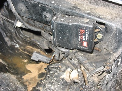

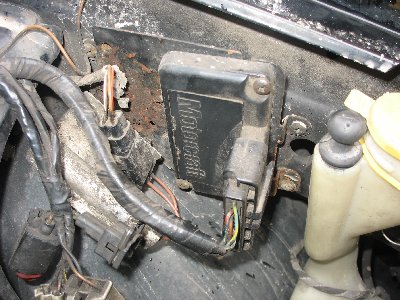

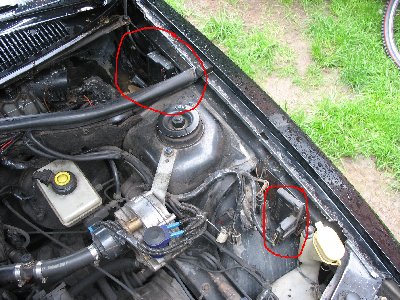

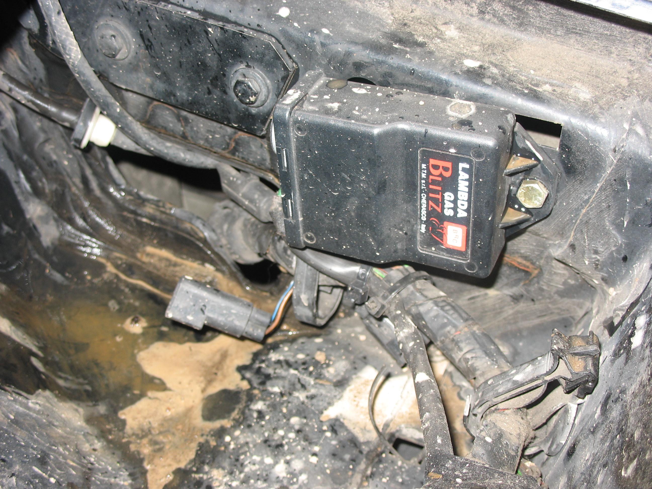

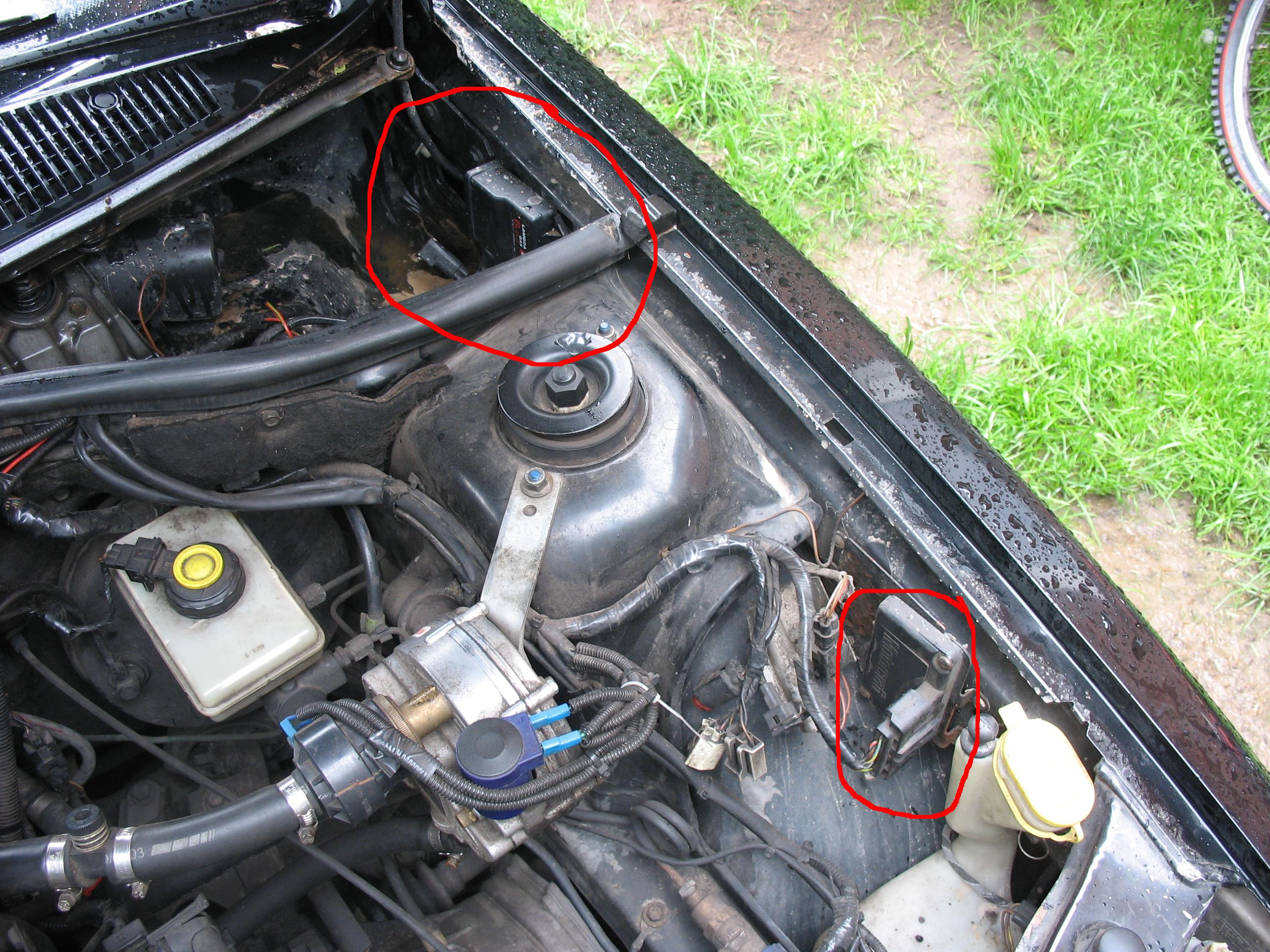

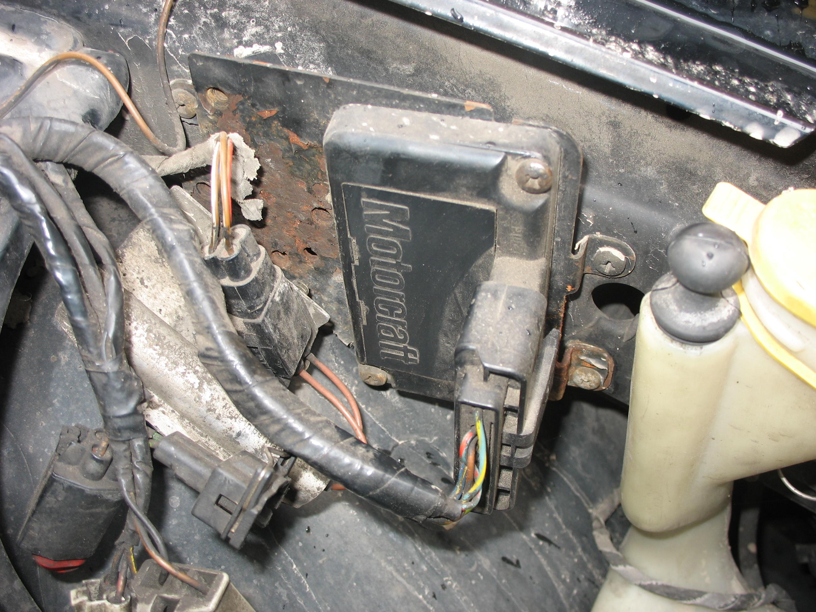

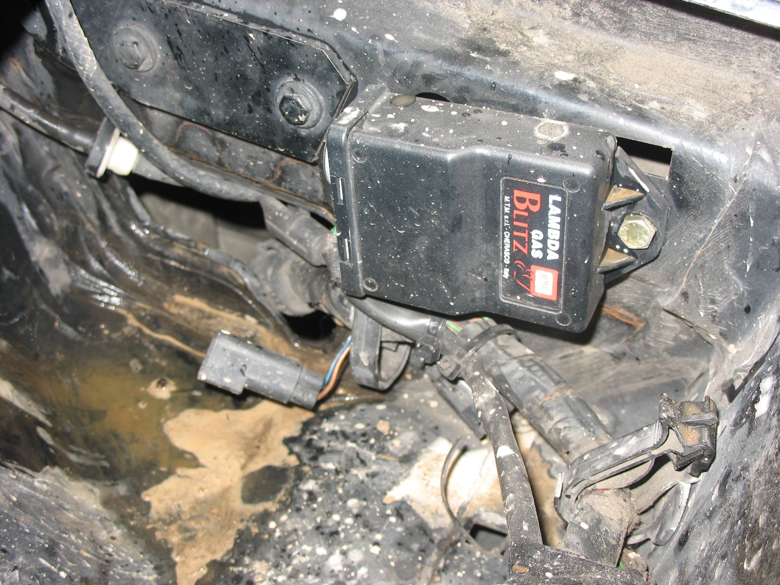

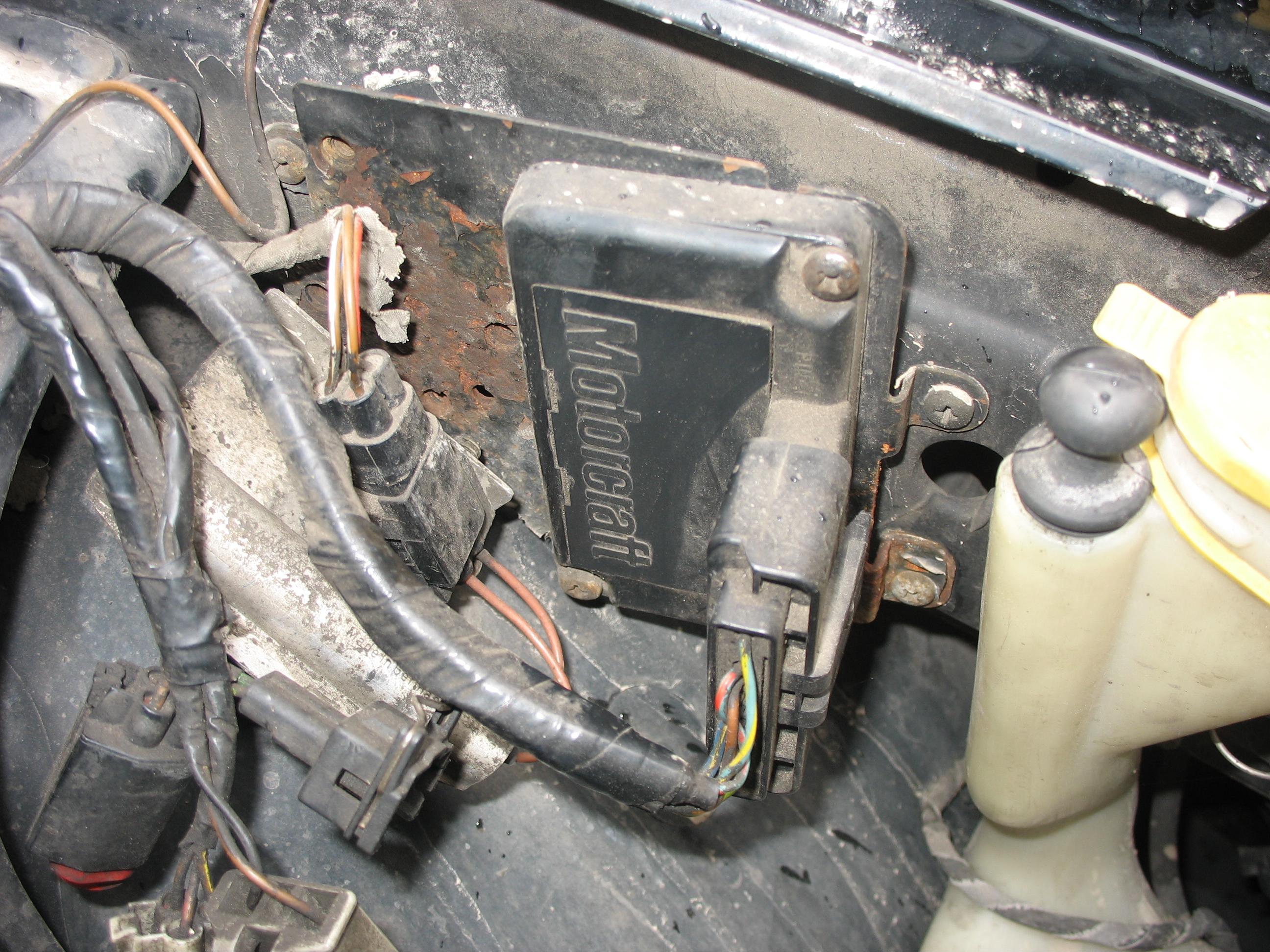

»No to wrzucam obiecane foty ale nie jestem pewien ktore to i zaznaczylem dwie mozliwosci :mrgreen:
No i fotka tego nizej  ale to chyba nie to
Fotka tego wyzej i to chyba jest ten komputerek??
Posty: 11799
to drugie z napisaem Motorcraft to moduł zapłonu :) nie ma to nic wspólnego z gazem, jest to element zaplonu silnika :)
potrzebujesz przelacznika BRC. poza tym sam tego nei przelozysz, bo nastawy sa ustawiane w przelaczniku (za pomoca switchy i potencjometrów) wiec tak czy siak nie ominie cie wizyta u gazowników.
poszukaj takich co robia instalki BRC - powinni miec wszystko co potrebne do naprawy instalacji
powodzenia ;)
