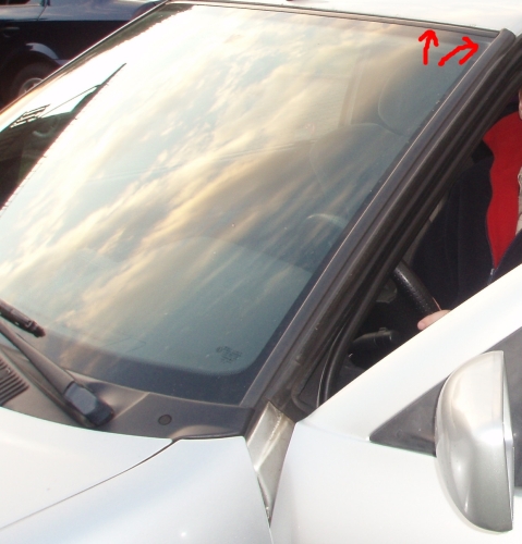

Witam!
Mam pytanko, kto wie jak zdemontować zaznaczone przeze mnie uszczelki?
Chodzi mi o uszczelkę nad przednią szybą (której podobno nie można założyć bez wyciągania szyby z tego co słyszałem) i o uszczelkę z boku szyby.
Pozdrawiam

Uszczelka ta jest zakładana podczas klejenia szyby.
Jeżeli ją że tak powiem wyrwiesz to raczej na pewno jej już nie założysz.
Wiem bo u siebie wymieniałem sam szybę i kupiłem sobie nową uszczelkę.

Z boczną jest podobna sytuacja? W jednym miejscu muszę troszkę z rdzą powalczyć.
Pozdrawiam
Uszczelka dookoła szyby to całość a nie osobne uszczelki - przynajmniej tak jest u mnie.
Przy zakładaniu szyby , najpierw " ubierasz" szybę w uszczelkę a potem całość przyklejasz.

W przypadku mkV boczna uszczelka nie stanowi całości z górną. Kwestia tylko tego, czy można ją wymontować i zamontować później na swoje miejsce.
deathrider_85, górna uszczelka wychodzi bez problemu nie jest klejona tylko wciskana jak ktoś nie wieży mogę udowodnić na moim orionie

w mk5 i mk6 klejona jest sama szyba, uszczelka da sie wyjac :razz:

Przemo pisze:w mk5 i mk6 klejona jest sama szyba, uszczelka da sie wyjac :razz:
Mam nadzieję, że macie racje i ją potem włożę. Lakiernik mówił, że tą uszczelkę u góry zakłada się razem z szybą i jak się ją wyciągnie, to się jej nie da włożyć.
