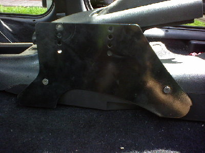

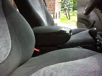

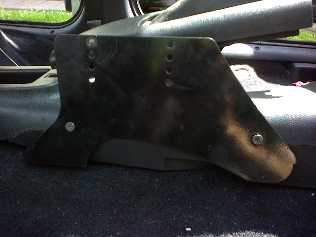

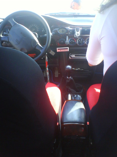

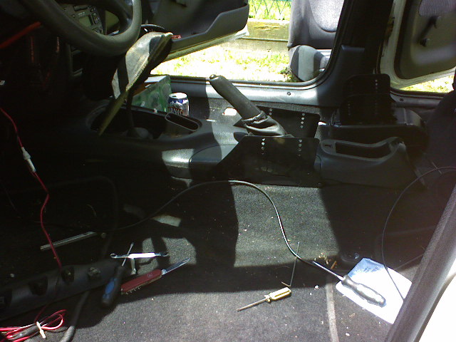

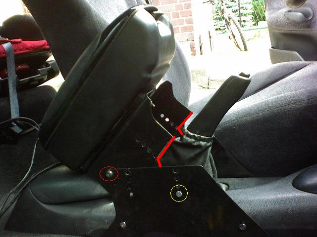

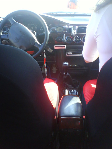

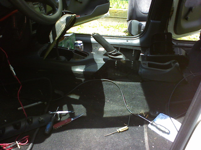

witam. wczoraj montowałem podłokietnik i tak pomyślałem że może ktoś chce też zamontować to może się przyda pare zdjęć. podłokietnik uniwersalny więc wydawać się może że pasuje do każdego auta ale nic bardziej mylnego. po paru przeróbkach dał się zamontować.
na zdjeciu nr 6 rozwiązałem problem hamulca ręcznego, podłokietnik dźwiga się do góry.
pokiełbasiłem kolejność zdjęć ale i tak widać co i jak.
otwory na śruby
otwory na śruby

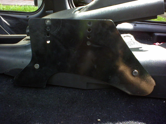

przykręcone uchwyty
przykręcone uchwyty
tak wyglądają uchwyty już przykręcone

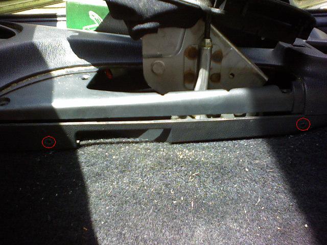

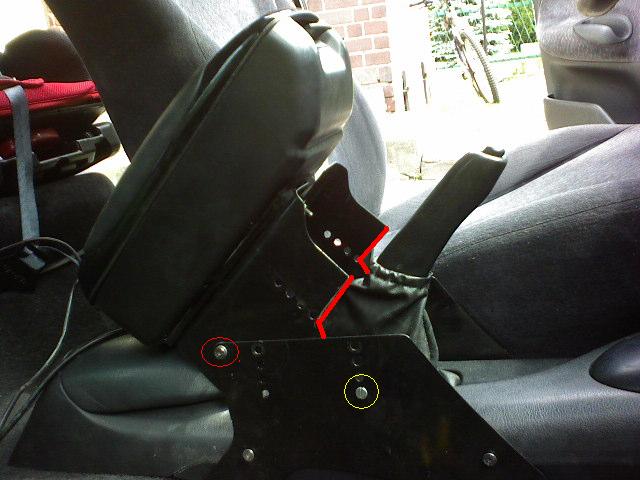

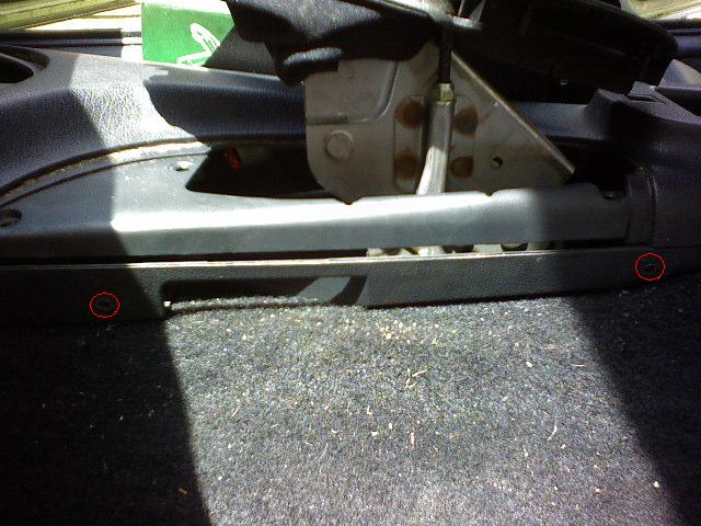

na czerwono zaznaczyłem śrube trzymająca podłokietnik a na żółto śrube podtrzymującą. linie na czerwono to przycięte uchwyty aby spieraly się o "żółtą" śrube

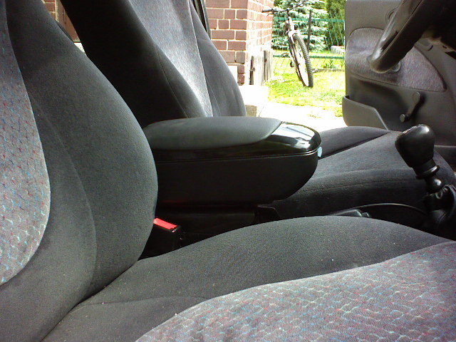

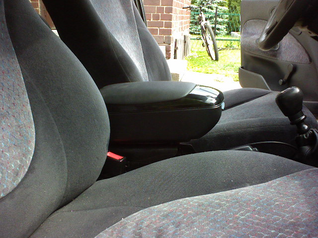

efekt końcowy
efekt końcowy

osobiscie nie podoba mi sie to... do recznego jest ograniczony dostep, a przy zaciagnietym hamulcu podlokietnik jest w pozycji prawie pionowej? nie bardzo :P
był: Escort MK5 1.4l
Posty: 12959
w pozycji pionowej? no raczej na ręcznym się nie jeździ. a wcale nie jest dostęp ograniczony. kwestia przyzwyczajenia. paru kolegów pytało na forum o podłokietniki to wkleiłem zdjęcia jak ja to zrobiłem a na pewno nikogo nie namawiam na montaż.
jeździ się bardzo wygodnie, kto ma ten wie.

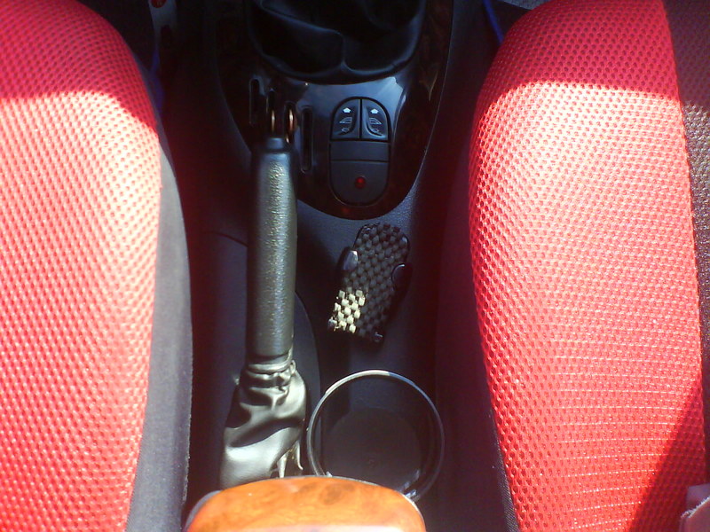

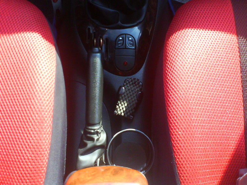

u mnie tak to wyglada nic nie przeszkadza w zaciaganiu recznego mam wersie ghia
Kupiec, nie ukrywam że korci mnie zakup podłokietnika :smile: Lubię umilać wnętrze auta a nie zewnątrz tuningowanie. Twoje fotki sa bardzo pomocne...
Masz za wysoko podniesiony hamulec ręczny. Zrób tak jak pisze na forum Mondka że odkręcisz do końca przy lewarku kluczem 10, odpal i sie przejedź przód i tył wielokrotnie hamując nożnym a potem zakręc tak żebyś miał nisko 3-4 ząbki, ja tak zrobiłem i jest super.
