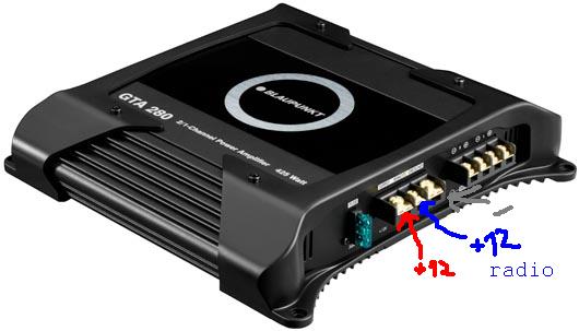

siemka posiadam wzmacniacz blaupunkt GTA 280...  d ota d sprawowal sie bez zarzutow...do wczoraj mianowicie wsiadam do samochodu wlaczam radio a tam cisza wzmacniacz nie wlacza sie sprawdzilem przewody prad dochodzi i masa tak samo jest dobrze podlaczona myslalem ze moze cos z zyla sterujaca ale po jej odlaczeniu wmacniacz takze sie nie uruchamia...kiedys         jak sie mi tak nie chcial wlaczyc to wydarlem wszystkie kable i wlozylem od nowa i wszystk o dzialalo...a moze byc tak ze akumulator daje za male napiecie ??czy cos w tym rodzaju bo nie mam juz gwarancji na wzmacniacz a nie chce w nim grzebac aha i  w kablu bezpiecznik jest ok i w zmacniaczu tak samo bezpiecznik jest ok...jesli zna ktos przyczyne  to prosze o podanie...albo co sie moglo uszkodzic/przepalic z gory dzieki Pozdrawiam

mowisz  +12 jest masa - jest a ten od radia jak wlanczas podaje prad zeby wzmaka wlanczal

to jak pomoglemBosaczek55 pisze:lostlast, hmm to moze byc wina tego kabelka ?? a jak tylko - i + dam to nie bedzie dzialal ?? nie powinna sie wtedy zapalic zielona diodka ??bo z tego co ja wiem to jest tylko po to zeby sie wlaczal i wylaczal wtedy co radio...
jak podlaczysz same +12v i -mase to tylko czerwone sie swieci
a jak podlaczysz w tym ten kabelek to przy kazdym wlonczeniu radia bedzie grac i buczec sprawdz czy masz napiecie jak wlanczasz radio czy cd czy podaje w tym kabelku prad
jak niepodaje to albo cos nietak z radiem lub sam niewiem z aku auta niebiez pradu do tego cienkiego kabelka raz tak zrobilem i sie zmak spalil polecial dymek i powtokach bylo ale gwarancja uznala i wymienila

to sprawdz przewody zasilajace radio przy radiu i przy aku czy tam skad bierzesz zasilanie do niego
mozesz tez sprawdzic zasilanie na przewodzie steryjacym wzamcniacz (ten co go wlacza)
podlacz miernik i wlacz cd i zobacz jakie napiecie bedzie
sadze ze to moze byc spowodowane zlym zasilaniem i gdy wlaczasz cd to radio potrzebuje wiecej pradu a go nie dostaje wiec napiecie spada i wylacza wzmacniacz
albo tez cos z radyjkiem sie stalo
druga opcja jest przekaznik przy wzamacniaczu
kabelek sterujacy podlacz do przekaznika a styki przekaznika do +12V i do zacisku co wlacza wzam.

sorka ze dopiero teraz pisze...ale problem rozwiazalem w koncu:) nigdy nie bylo czasu sie tym zajac bo byl padniety aku i alternator wiec nawet radia nie wlaczalem:) ale jak juz wszystko jest zrobione to postanowilem zajrzec do kabli wyciagnalem wszystkie nawierzch iiii tak jak wczesniej pisalem po wymianie tej zyly sterujacej radio nie dawalo zasilania do wzmaka na CD..nie wiem czy dobrze mysle ale dzialo sie tak dlatego ze zyla sterujaca byla podlaczona do kabelka ktory mial sterowac automatyczna antena czy jakos tak...i prad na nim pojawial sie dopiero gdy przelaczylo sie na radio w sumie to po co antena do CD
 ale teraz przylutowalem do innego kabelka co wychodzi z radia i w instrucji wcale nie jest opisany<lol> noale przylutowalem do niego i smiga elegancko na radiu,CD, i AUX
