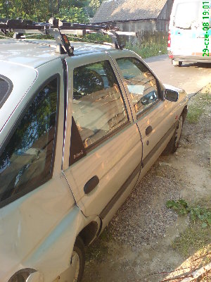

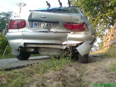

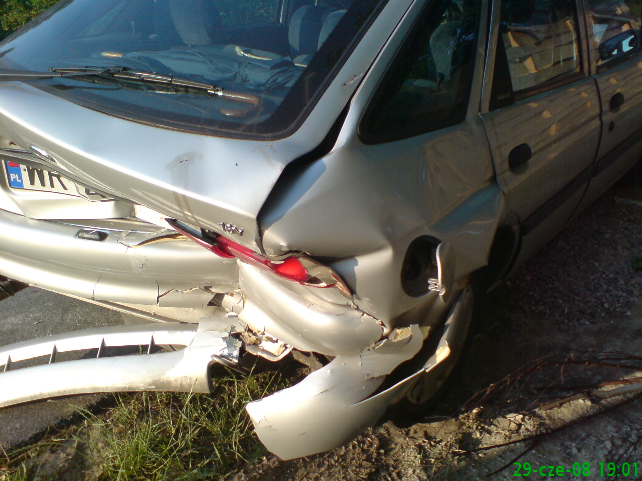

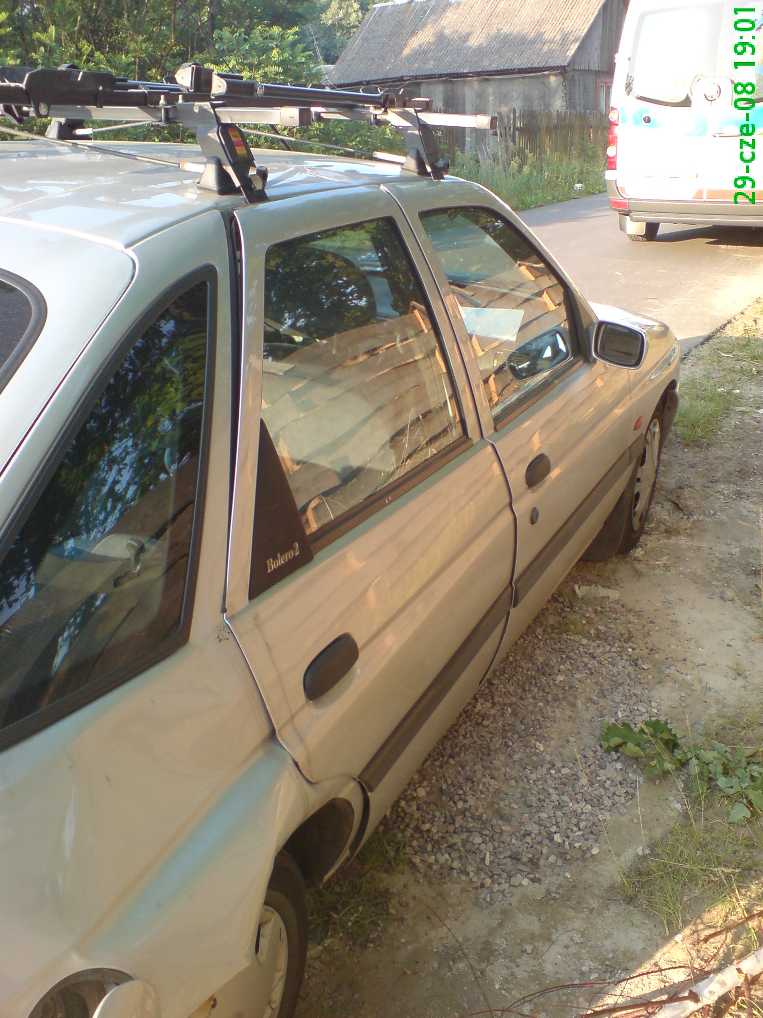

a jak widzicie możliwość naprawy tego auta ? wiem że prawa strona dachu wgniotła się na wysokości bocznego słupka, do tego to lakier metalik wiec sam lakier pewnie sporo bedzie kosztowal, w środku podłoga pogięta do tylnego siedzenia(bagaznik), może jakimś cudem łatwiej by mi było kupić połówkę innego esa i zrobić z dwóch- tylko jedno na czym mi zalezy to żeby było to bezpieczne

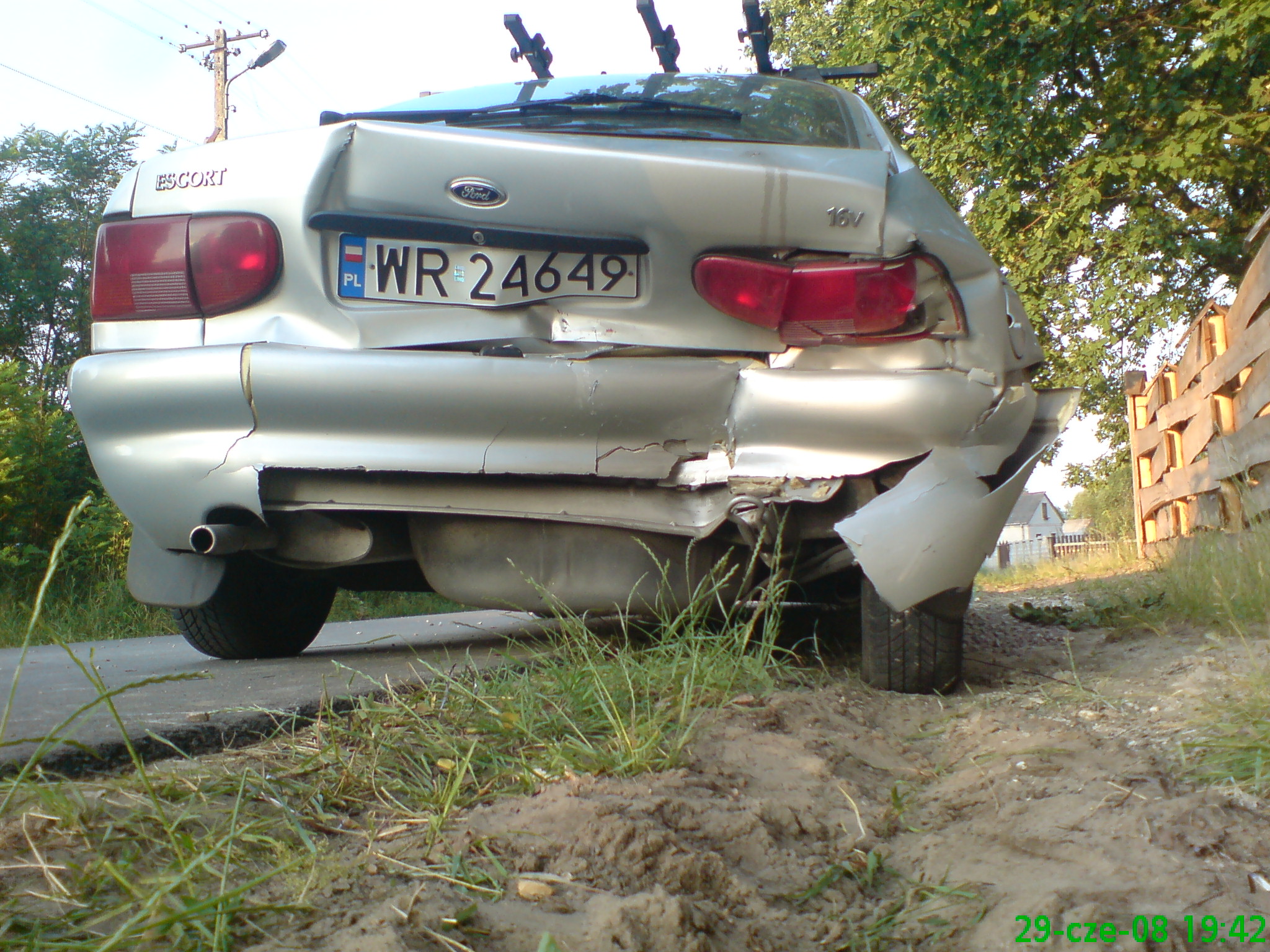

giereq
Post autor: giereq »
ujęcie bardziej od dołu

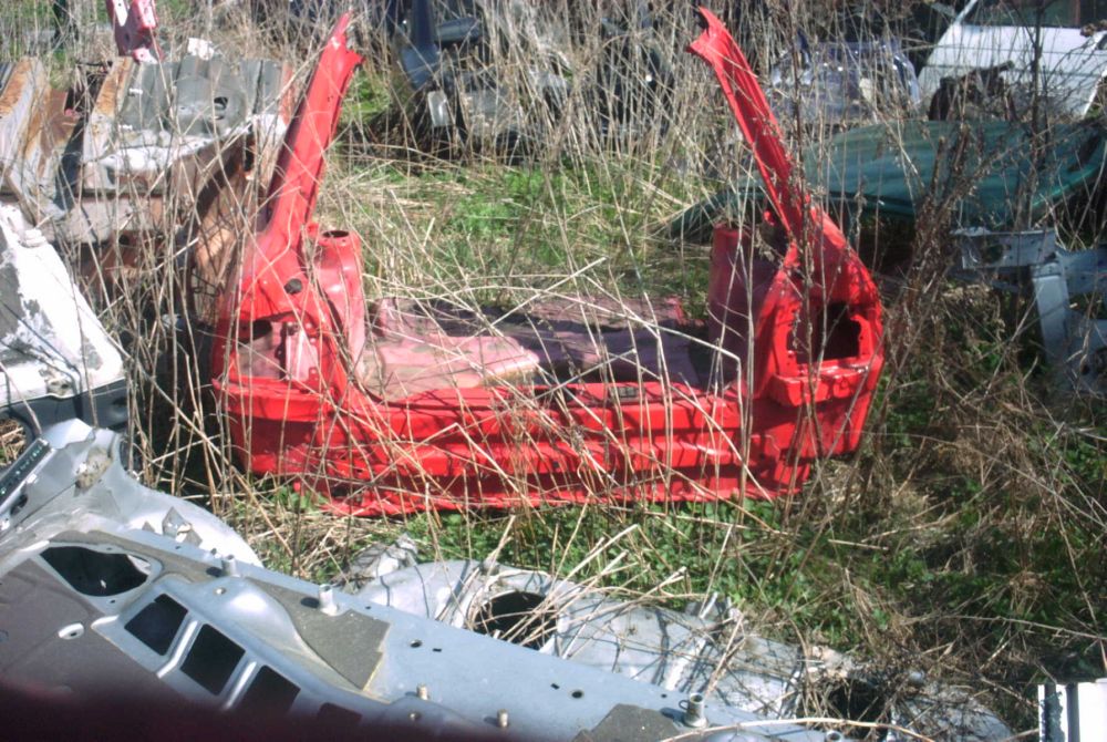

znalazłem już pewne cześci powiedzcie co myślicie o tym:
http://allegro.pl/item390387787_tylny_b ... _5d_p.html
http://allegro.pl/item392668488_ford_es ... letna.html
tylko nie wiem co z podłoga w bagażniku, podłużnice napewno do wymiany
auto nie warte naprawy. naprawa w warsztacie wyniesie z 3/4 wartosci tego pojazdu :|
co do przekladki to koledzy ci mowili o hamulcach zawiasie i takie tam, ale prawda jest taka, ze na poczatek mozesz przerzucic sam silnik ze skrzynia + wiazka okablowania i chlodzenie. reszte mozesz stopniowo przekladac w wolne weekendy, o ile nie bedziesz np. wyciskał siódmych potów z silnika przez ten czas, bo moze auto nie wyhamować :D dla przykladu kolega MARKKO jezdzi RS2000 na hamulcach z 1.6 (czyli za slabych), a pomimo to nie ma problemow z hamowaniem. moze jakby troche je pokatowal to by padly, ale do "normalnej" jazdy w zupelnosci wystarcza
inna sprawa czy przekladka sie oplaca :| czy nie lepiej sprzedac essa 1.3 + essa 1.6 na czesci i kupic sobie od razu essa 1.8 115ps :|
naprawa nieopłacalna przekładka jak najbardziej ale pod warunkiem, że sporo zrobisz sam
