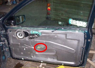

Witam. Kolejne pytanie. Czy tapicerka drzwi od mk7 bedzie pasowała do mk6?? Co trzeba by przerobić? Zakładam elektryke do drzwi i zostaną mi otwory po korbkach chyba wymienie na pełną tapicerke, a jak już wymieniać to na ładniejsza. Prosze o pomoc

potrzebujesz dorobić blaszkę do której przykręcisz tapicerek fot ponizej
ta blaszka
ta blaszka

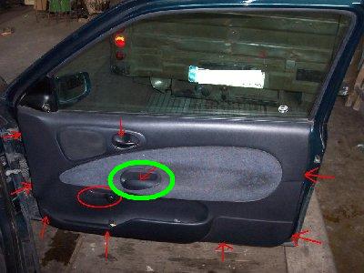

Jeśli tylko tyle to fajnie a co z klamką??

no klamke tez musisz zalozyc od mk7

Tak wiem ale czy bez problemów pasuje??

moim zdanie trzeba ja tylko przełożyć
